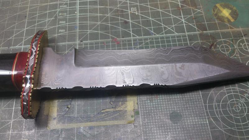

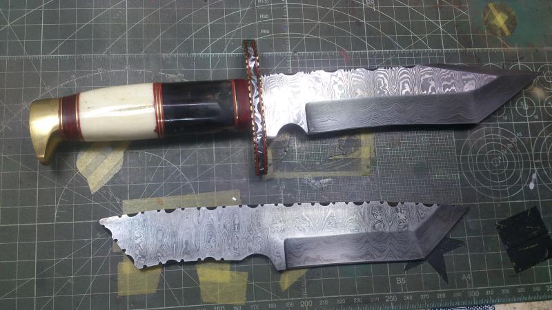

Pues los tengo guardados y empiezan a oxidarse (antes los tenia expuestos, hasta que nació la peque) así que he decidido venderlos y que alguien que los aprecie los pueda disfrutar. Uno de ellos tiene funda y el otro no, ya que haste la empuñadura está damasquinada.
50 euros cada uno y si se quedan los dos regalo la "caja expositor" de la foto
Están en Valencia para el que los quiera ver o recoger en mano, sino portes a medias (que no tengo ni idea de lo que valdrán)
O si alguien quiere fotos detalladas que me lo diga y se las paso.

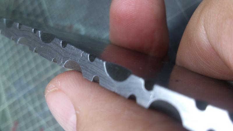

Mas fotos
