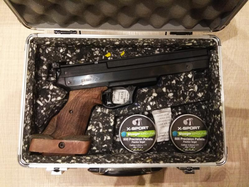

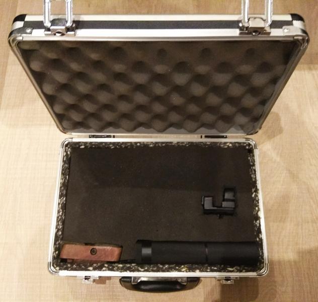

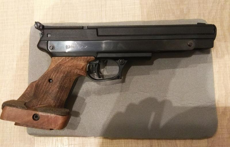

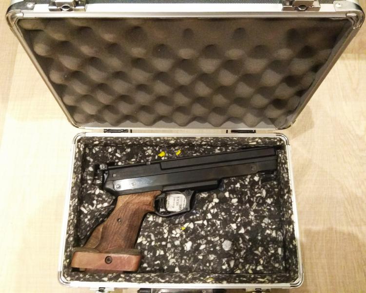

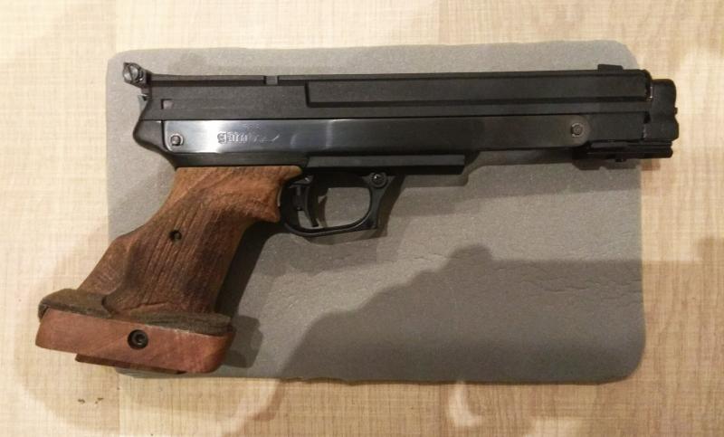

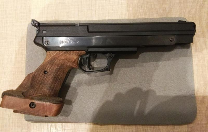

Los ajustes que le hice a la mía fueron: aligerar el gatillo, abrir luces en el alza, añadir contrapeso en punta, suavizar imperfecciones de las juntas (molestan cuando empuñas bien el arma), ajustar las cachas a la anatomía de mi mano, acoplar sistema de imanes para moderador (para entrenar en casa, 0 ruido, del mismo peso que el contrapeso para igualar el equilibrio del arma en entrenamientos en casa con entrenamientos y tiradas en el campo de tiro) y hacerle un maletín a medida.
Aquí os dejo unas foticos de la susodicha en cuestión...
- Maletín de aluminio a medida para la compact y sus componentes (contrapeso, moderador, compartimentos para balines...)
-De perfil sin contrapeso ni moderador.
-De perfil con el contrapeso.
-De perfil con el moderador.
