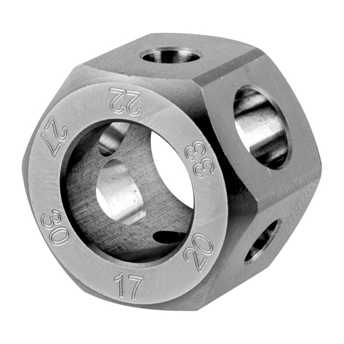

Rascador.... me dejas sin dudas, ya que aun me falta para que llegue a casa la pieza para medir desde 7mm y no el total y asi descontar el milimetro o milimetro y medio en el LTC. la pieza que me falta es la de la foto de SINCLAIR...la de hornady ya la tengo.....gracias RASCADOR

9mmpb escribió:Rascador.... me dejas sin dudas, ya que aun me falta para que llegue a casa la pieza para medir desde 7mm y no el total y asi descontar el milimetro o milimetro y medio en el LTC. la pieza que me falta es la de la foto de SINCLAIR...la de hornady ya la tengol_749002933_2.jpg.....gracias RASCADOR
Ese uso yo. Va muy bien.
Un truco para que no te marque las puntas que vi en 6mmBR.com es pulir los agujeros que uses por dentro. Pones una punta en el taladro o atornillador eléctrico, la untas de pasta de pulir-pasta de dientes-polvillo de lija de agua o similar y la das un rato.

idelbarrio ya tengo la pieza de starley y me da lo que tu decia 55.66 le descontare ese 0.7 que deciais que se quedara en 54.96 aun que hare nuevas mediciones pero de momento el descuento sera ese descuento que ya lo veo bien.cuando tire ya os comtare.gracias
