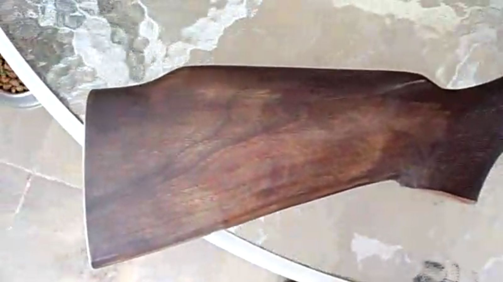

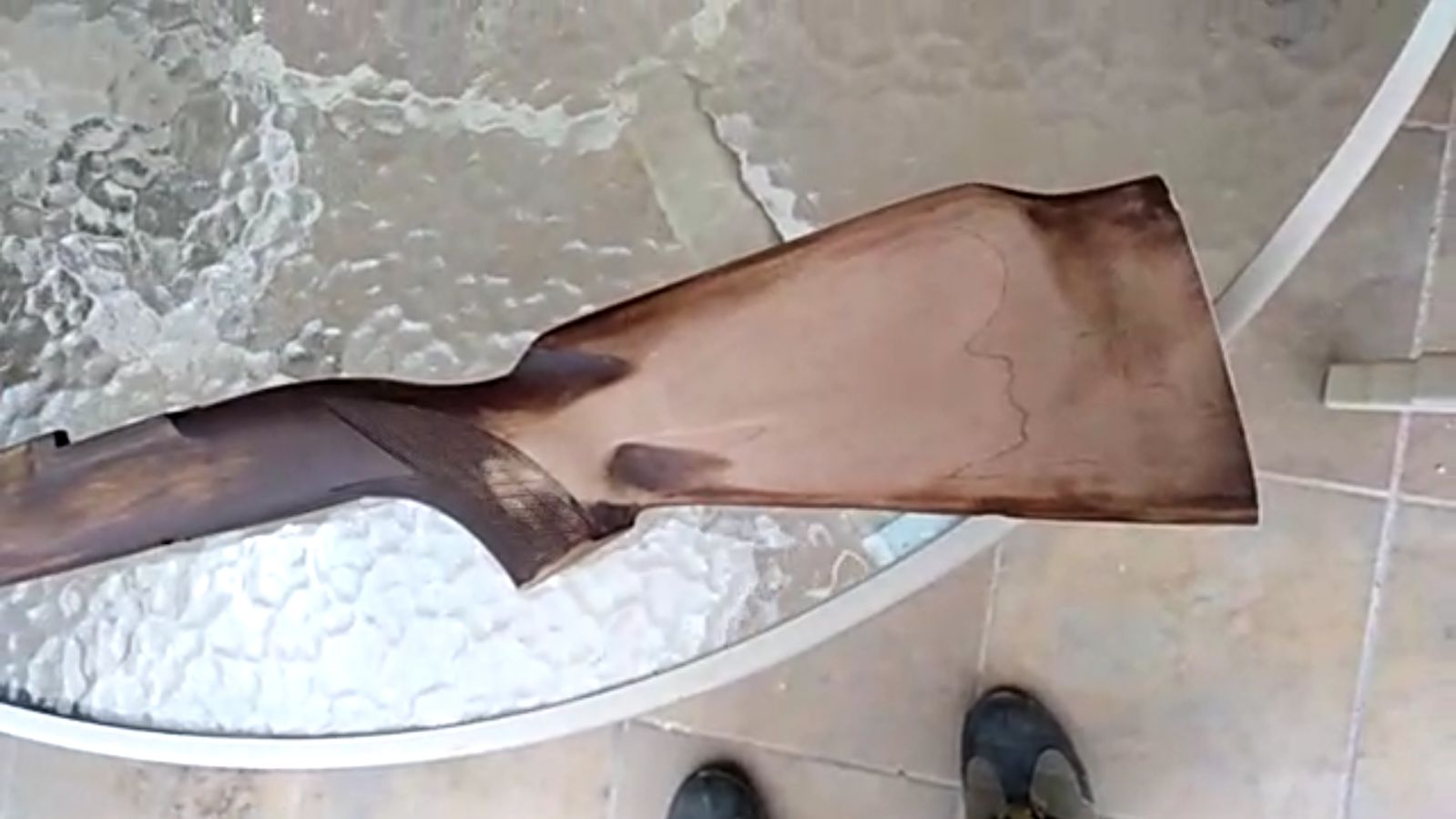

Y ahora unas fotos de los retoques de la madera:

Mensajepor Fieltro » 07 Mar 2018 16:14
Quitar la carrillera

Seguimos con la customización del rifle. Os enseño cómo queda la culata después de pintar e Hidroimprimir
En estos momentos tengo a un diseñador 3D tomando las medidas de la pieza del guardamontes, la cual quiero fabricar en ABS en impresora 3D. En cuanto tenga acabada la pieza, os la enseño, y va para la báscula a ver qué reza....
