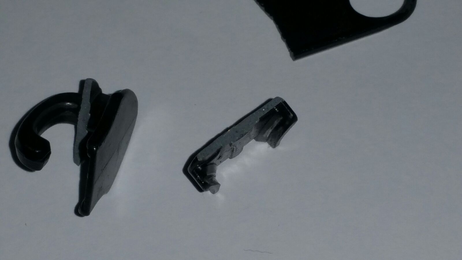

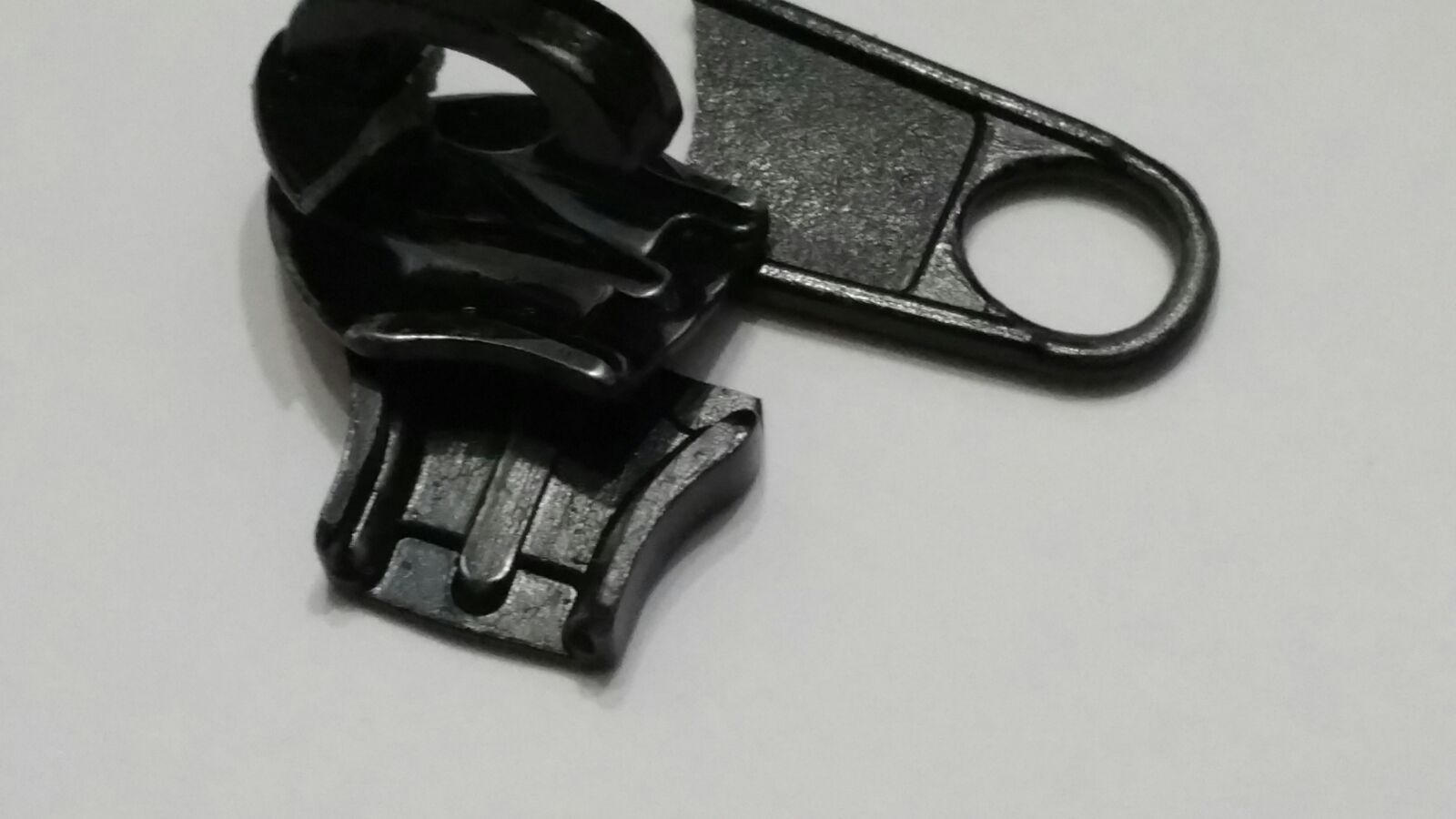

Hola . Compre una funda gamo , de las rojas , primero se partió el tirador ... el otro día voy a aceitar la carabina y al cerrar se parte todo el cierre ..... ni 30 veces se a abierto y cerrado ! , parece estar hecho a presión , no fundiendo el metal , es granulado , j r ! es una chufilla ! , les mande un correo mail ...se fue a japón ! , ( culo ) . Silo les pidobun cierre , bueno , ni esta ...., ni se le espera ! . ESTAMOS APAÑAOS CON TANTAS TECNOLOGÍAS! !! .HABÉIS PROBADO ESTAS CREMALLERAS CON ESA MÁQUINA DE FATIGA ? .... si ...si por los c j s !

hola, a mi me pasó parecido con una funda gamo de las verdes antiguas, pero no creas que solo le pasa a gamo, le pasa a muchas mas marcas.
cuando rompí el tirador, puse primero un clip en su lugar, y despues un cordón, que me resulta mas comodo. despues se rompió lo de tu foto, que yo llamo "el carro de la cremallera". puedes buscar uno bueno que sea del mismo tamaño, descoser un extremo de la cremallera con cuidado, meter el carro, y volver a coser, a mi me llevó casi una hora, pero quedó bastante bien.
