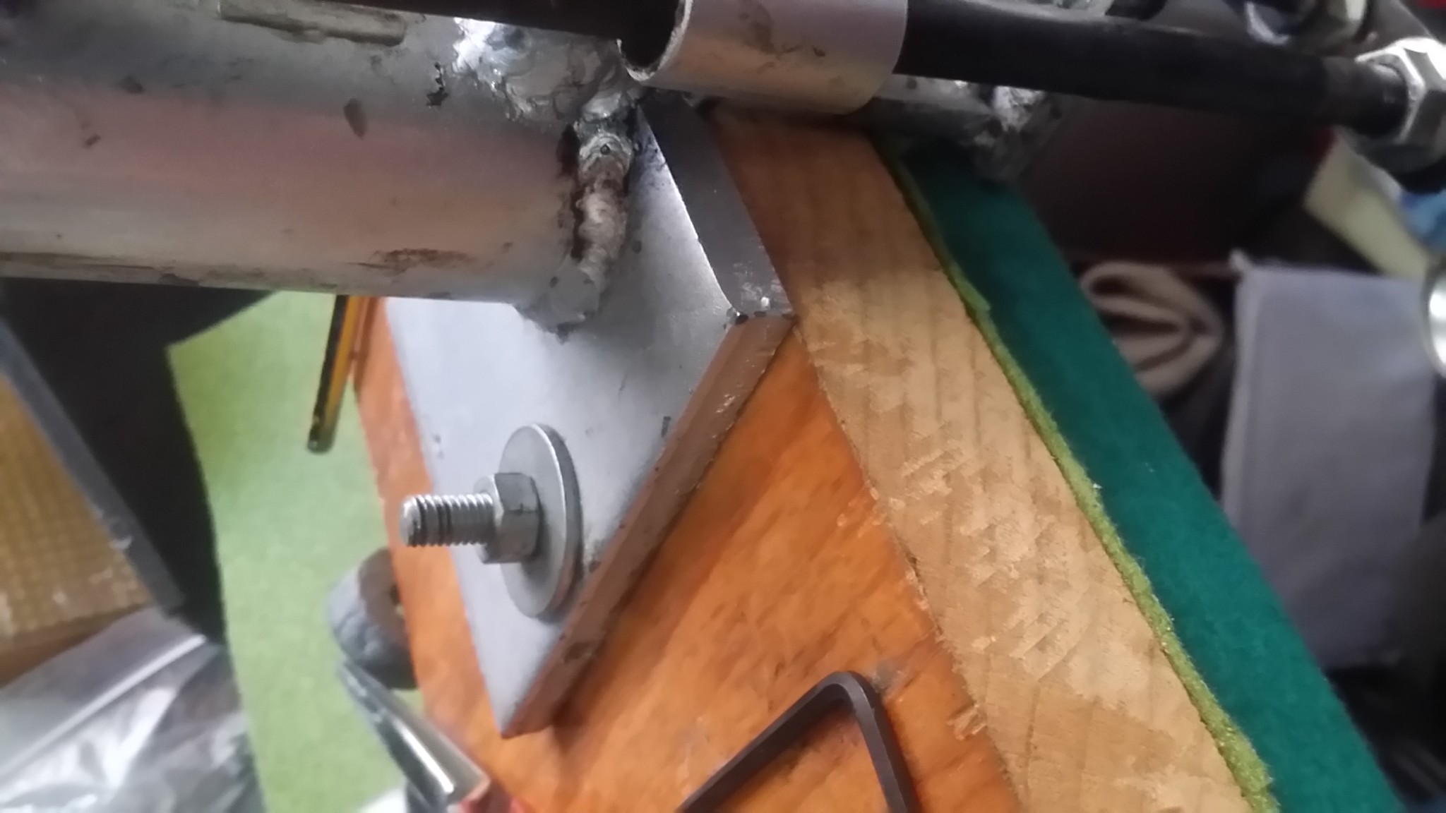

Si las he visto,por eso preguntaba,la forma de mi base ya es cuadrada,es la versión 1.0 sin haberle dedicado mucho tiempo a refinar la. No lo puedo evitar,me gusta hacerme las cosas.
Buenas.
Os pongo unas fotos de la placa que me he fabricado para calentar una recalibradora RCBS.
Es similar 40

Mensajepor luis7 » 22 Feb 2018 19:25
La resistencia tiene 6mm de diámetro, la sonda 4.5, como minimo la placa debe tener 10 mm para montarlo todo en ella.
Fácil.

Mensajepor ONEGA » 22 Feb 2018 19:36
La resistencia ya me ha llegado,tenia pensado poner la resistencia y la sonda una al lado de la otra,si que me cabe,la pregunta era si hay algún problema por ponerlas en el pie de la maquina.imagino que calentará antes ya que no tiene que calentar la placa y esta la maquina.

Mensajepor luis7 » 22 Feb 2018 20:20
Si la resistencia que tienes es como mía, te sobra calor para calentarlo todo, ponla donde quieras.
Recuerda que cuanto mas hierro calientes mas tiempo mantendrás la maquina a temperatura optima.
