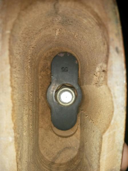

Hola, por dejar el tema un poco más documentado, he aprovechado que tenía que soltar la cantonera y he tirado una foto a la chapa de la culata más cercana a la cantonera. La medida original en mi escopeta es la de 55.
Veré si encuentro las de 60 para poder probar. He buscado por internet y no encuentro a la venta; !curioso!

Hola compañero , esta escopeta como bien dices viene de serie con la chapa 55 y sin cuña .Luego puedes comprar la número 50 con cuña 50 que es para ver más banda y la 60 que viene también con cuña 60 que es para ver menos banda .Estas cuñas son para subir o bajar no para dar ventaja como pasa con beretta que si puedes dar ventaja.Si quisieras poder darle ventaja tendrías que fabricar unas cuñas .Las culatas de estas benelli vienen totalmente rectas.Es la misma para zurdos que diestros.Espero que te sirva de ayuda.
