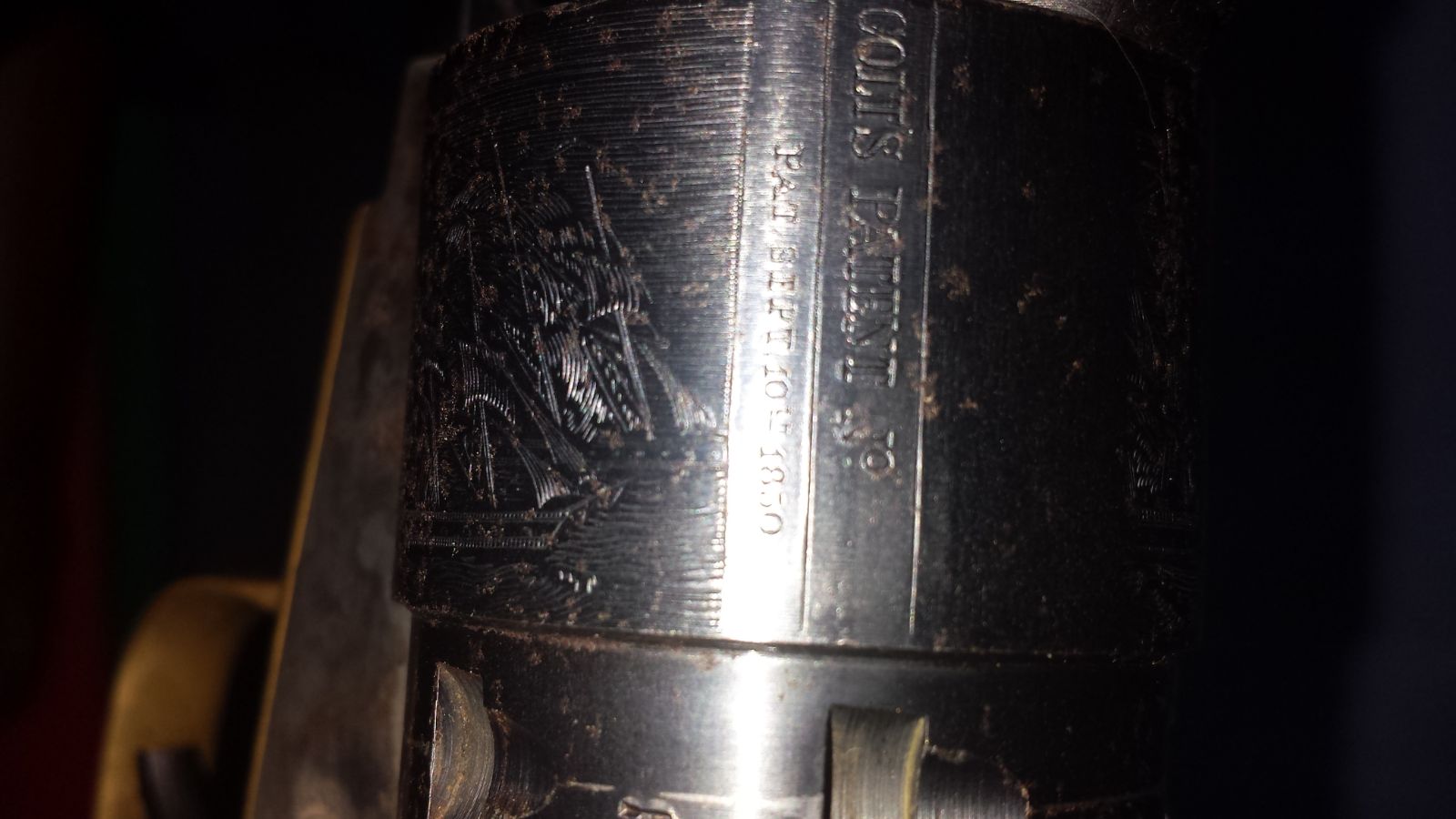

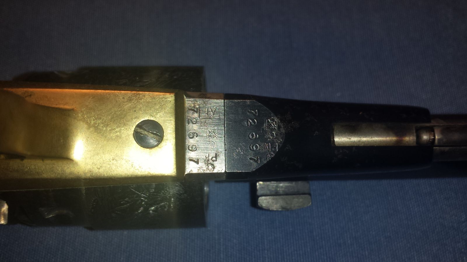

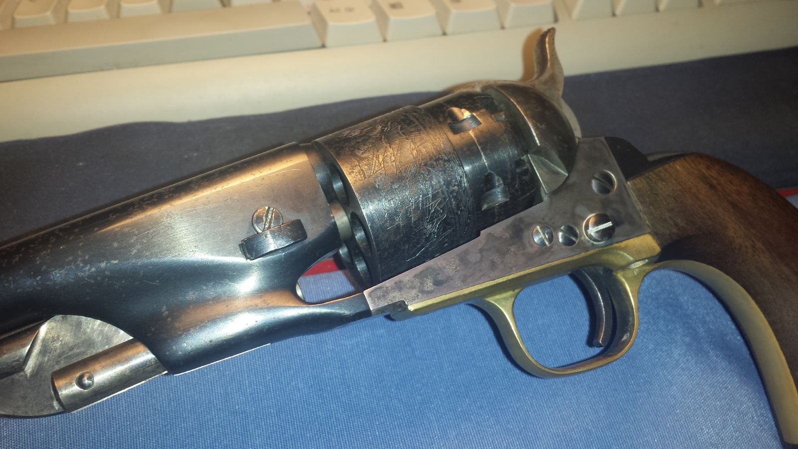

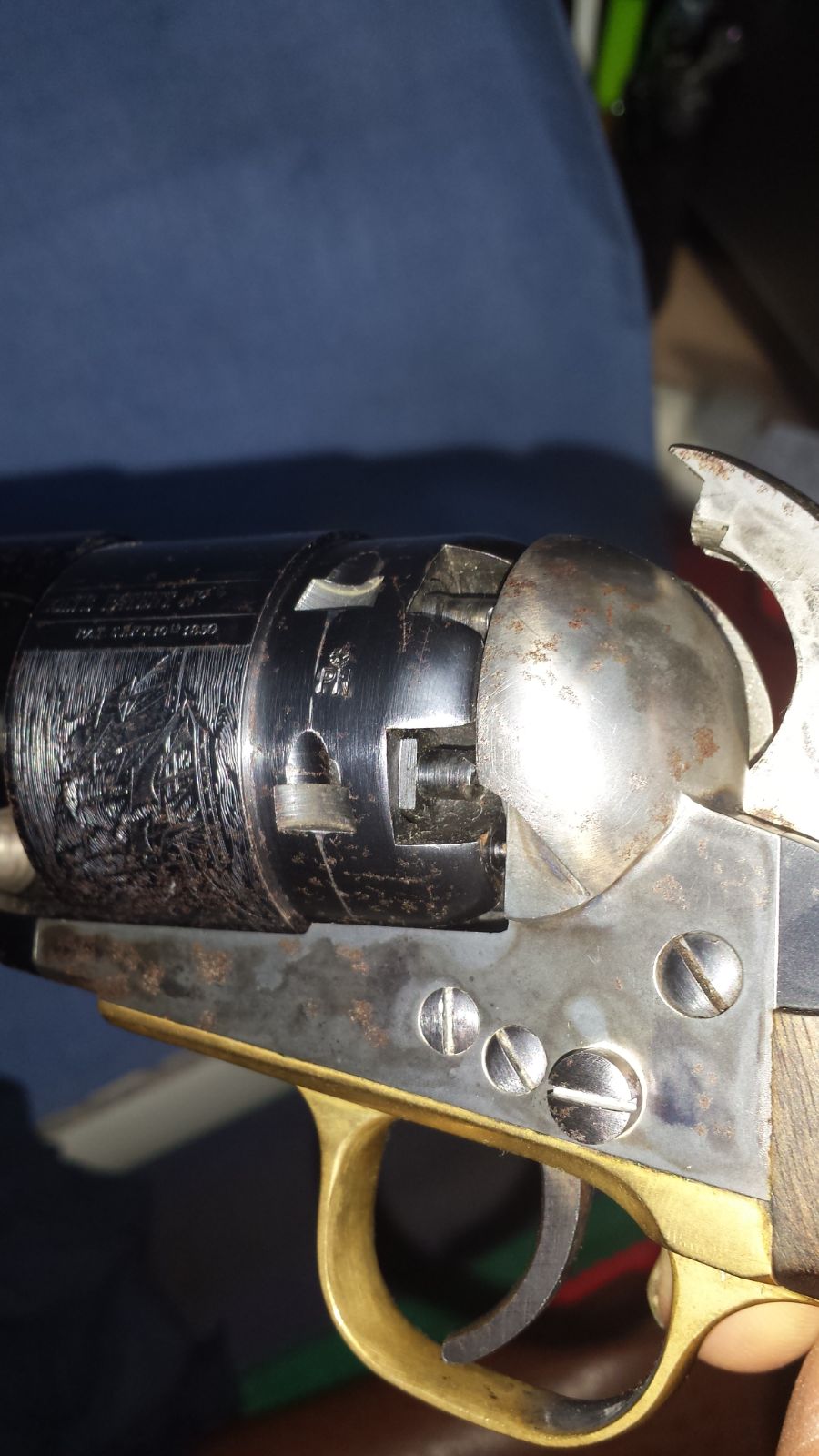

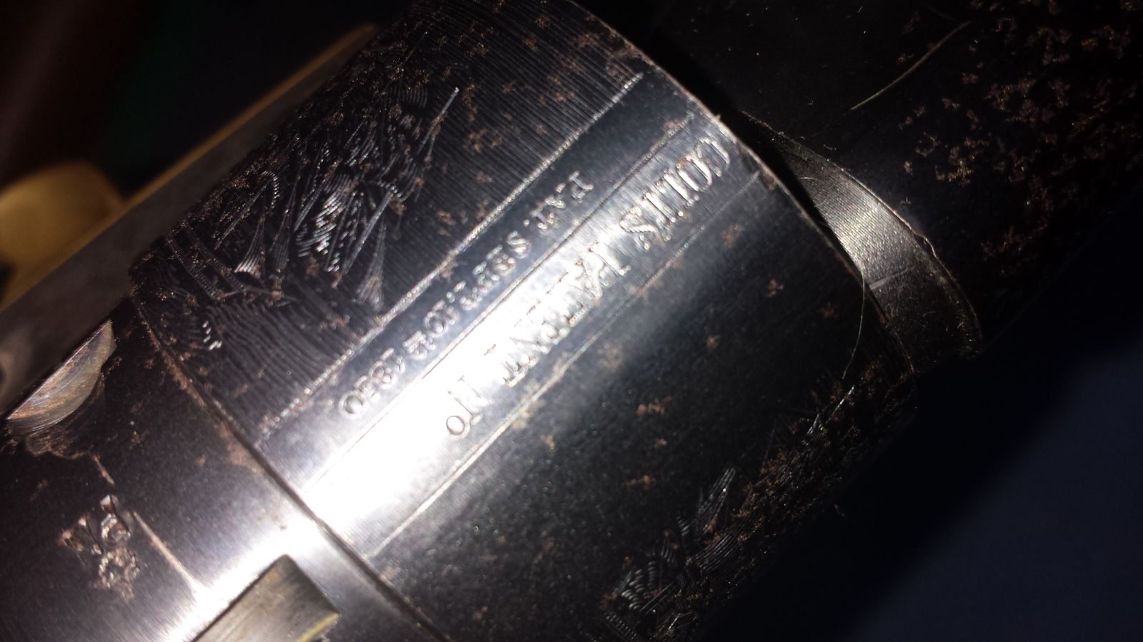

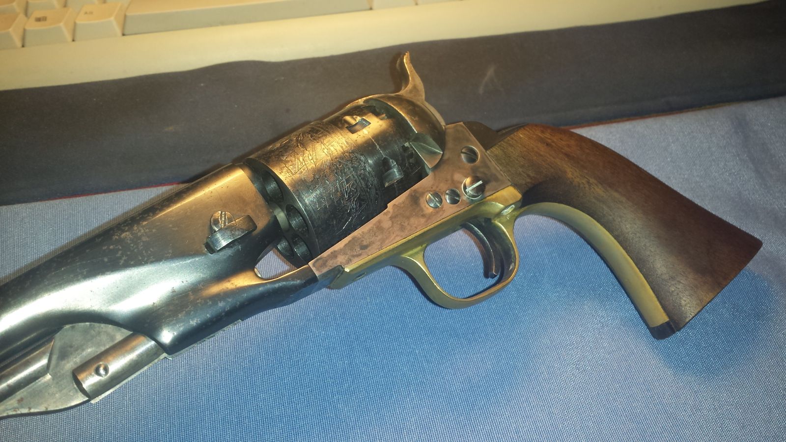

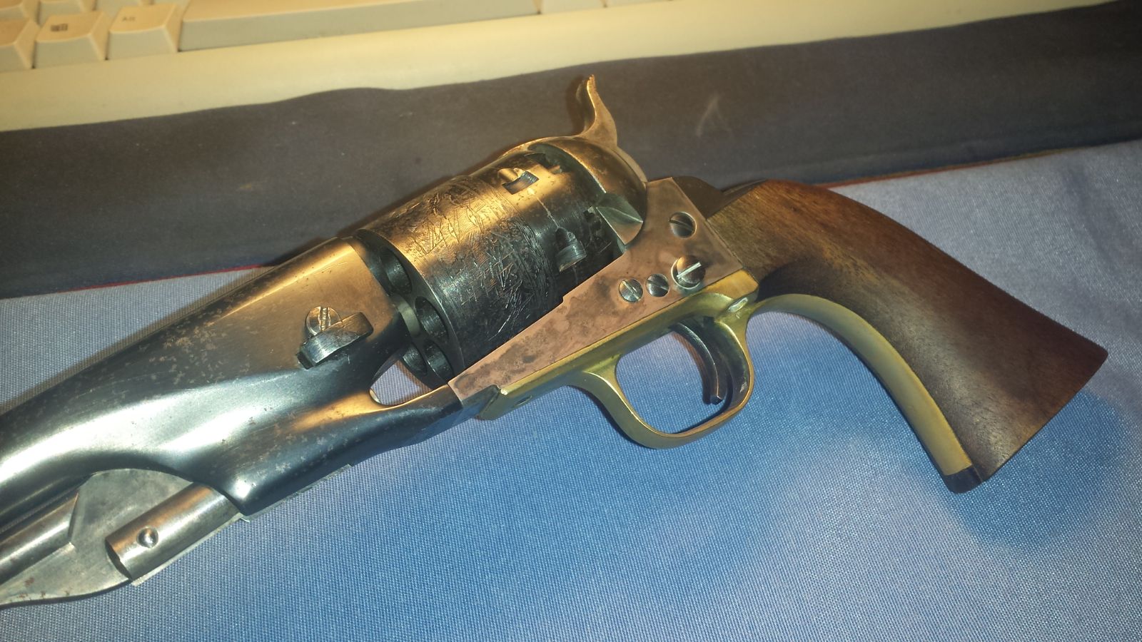

Hola compañeros, como en estos temas soy novato y falto de informacion, mi pregunta sobre este revolver es;
-Que si es original Colt, aunque sea una replica de segunda generacion original, como me han dicho.

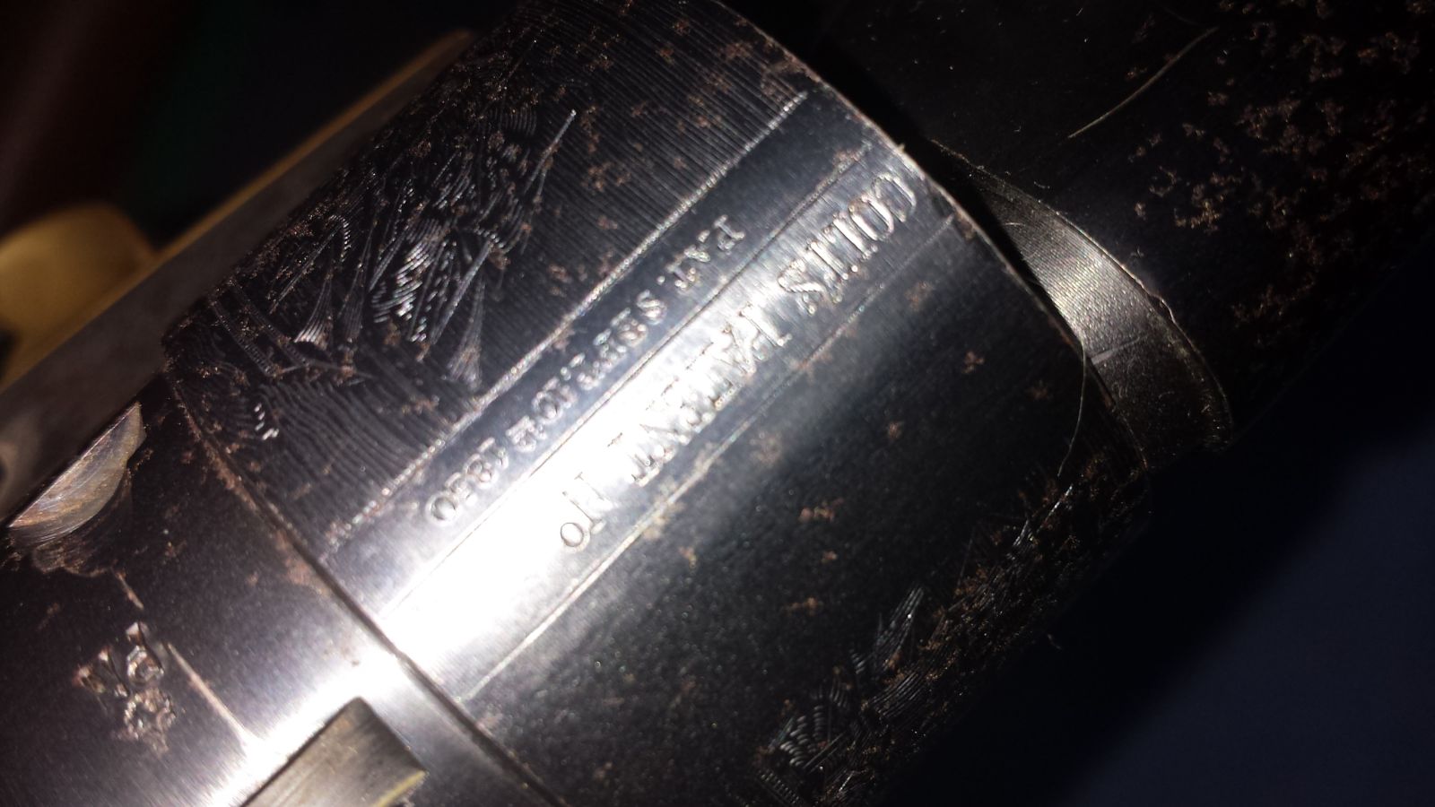

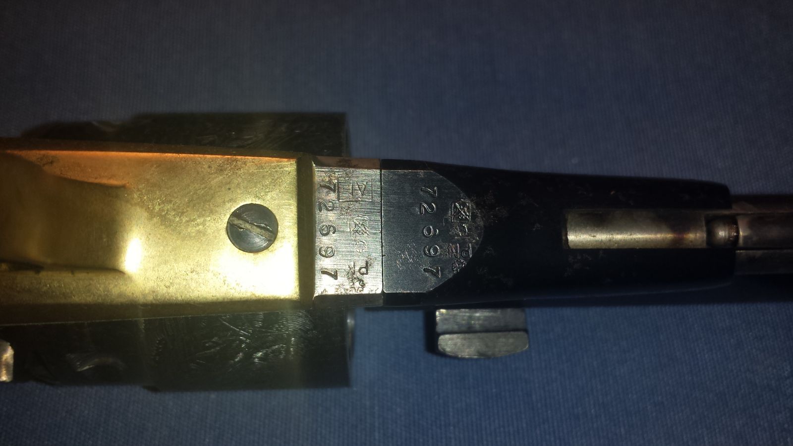

-Cual es su año de fabricacion, segun numero de serie, y porque está en blanco el numero de la patente en el tambor.
Y si no es mucho preguntar, cual seria su precio en este estado.
Muchas gracias y un saludo

Parece italiano, como indica la marca PN con un círculo con una estrella encima que hay en el tambor y donde el número de serie
Y si la otra marca donde el número de serie es AN, yo diría que es un revolver salido de la misma fábrica que este, ASM:
https://www.gunvaluesboard.com/i-have-a ... 73023.html

Mensajepor fierabras » 18 Feb 2018 09:47
Por cierto, la otra marca, AN o AI, parece, es el año de fabricación, 1985 o 1982, respectivamente
https://www.tuslances.com/phorum5/read.p ... 2650,73286

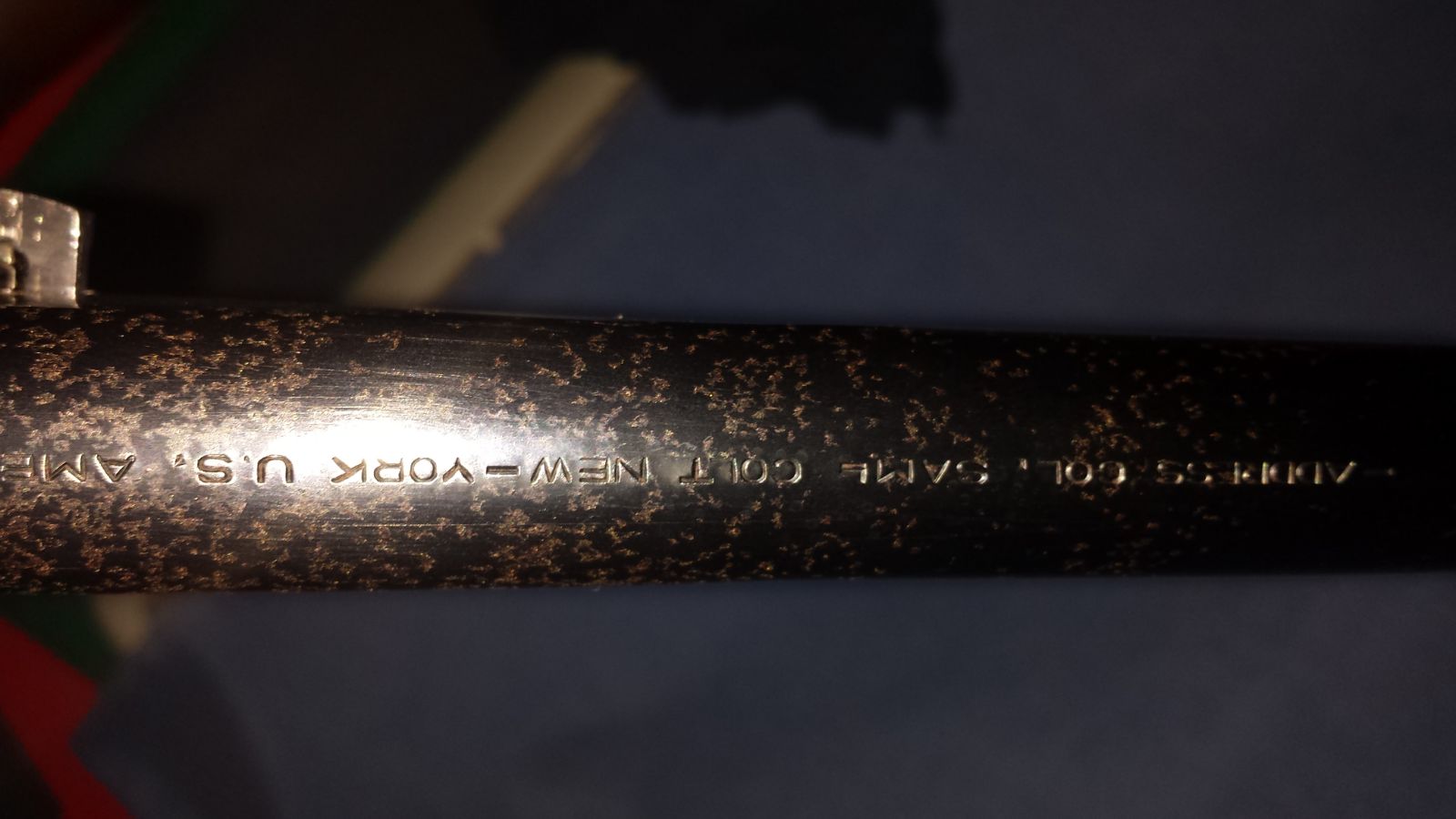

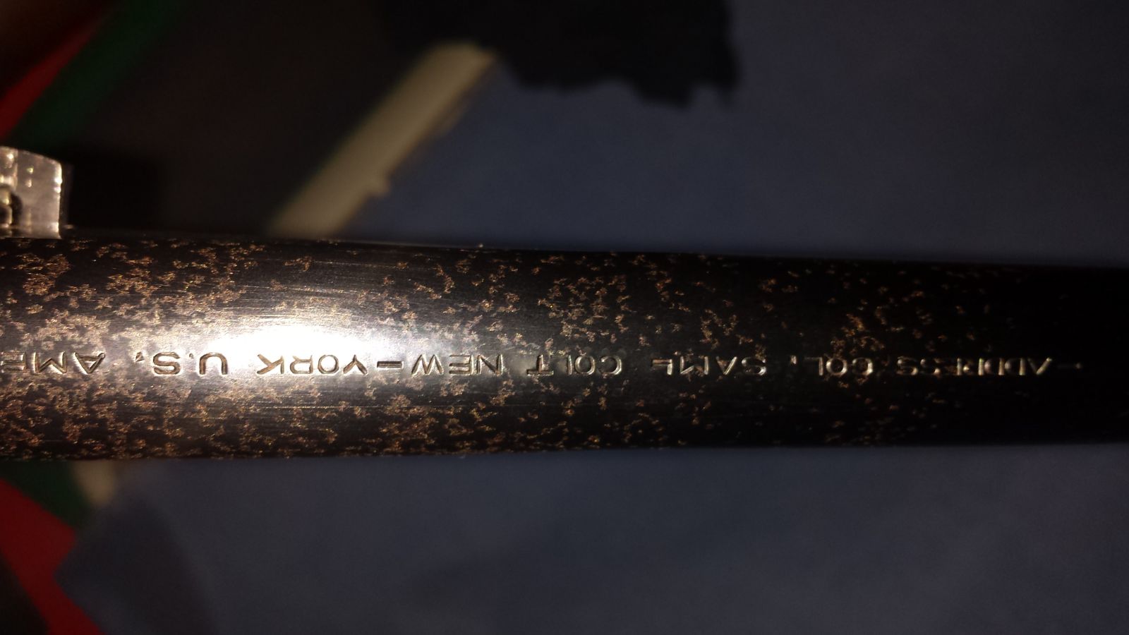

Otra pregunta, de que calidad es este revolver?, y el porque pone en el cañon que es Sams Colt New York America, es licito que pongan esa inscripcion en un cañon fabricado en Italia?

Ya esto último no lo sé.
Supongo que lo dejar en blanco el número de la patente es para no incumplir alguna ley. Traducida la página que te puse antes, preguntan exactamente lo mismo que tu:
https://translate.google.com/translate? ... t=&act=url
El tuyo aunque en las fotos no se aprecia bien, parece con algo de oxido, si te sirve para valorarlo, en la seccion de compra-venta han salido varios:

En el tambor no iba el numero de patente, sino el numero de serie del arma.

De nuevo necesito vuestra ayuda, pues necesito algunas piezas y tornillos para este ASM, y solo encuentro las minimas piezas, como muelle real, muelle de gatillo y de freno de tambor.
Me dijeron que le valian los tornillos y piezas de Uberti, pero despues de tenerlas, veo que son diferentes piezas y diferentes roscas, y quizas mecanizando alguna puedan valer.

Yo tengo un revólver ASM, y cuando he tenido que cambiar un muelle aquí, un resorte allá, he usado recambios de Uberti. Hay que retocarlos un poco, pero con repuestos originales en otras marcas también. Nada que una Dremel o una lima, cuidado y paciencia no puedan solucionar.
Si no, puedes encontrar recambios originales de ASM aquí:
https://www.vtigunparts.com/store/shopdi ... 1860+Army+
Pero prepara la cartera por los portes.
Espero que te sirva de ayuda.

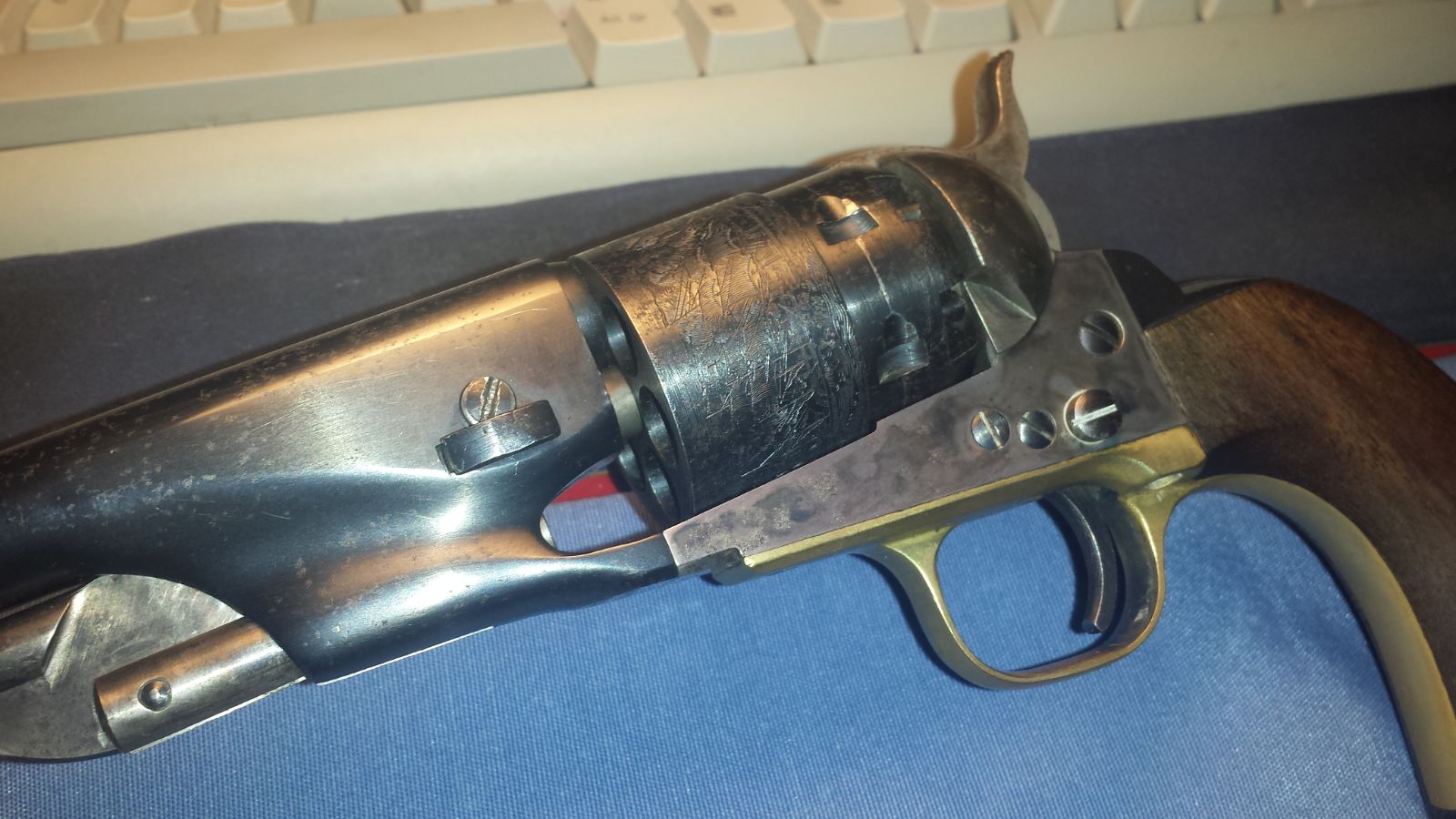

Muchas gracias compañero por el enlace, bendita dremel, limas finas de buena calidad y calibres digitales, gustarte el enredo, tener paciencia y poner todos los sentidos en lo que estas haciendo, y sobre todo no perder nunca los nervios, pues en una restauracion de estas, que perece que es facil, siempre te sale todo al revez, menos mal que yo pedí piezas de mas aunque no creia que las iba a necesitar, pero si, cuando un arma de estas se ha usado, y se ha guardado largo tiempo sin limpiar exaustivamente, la corrosion acaba con todas las piezas internas, muelles y resortes, y en cuanto las tocas se parten.
Al final lo he restaurado con las escasas piezas de ASM que venden, y he mecanizado otras de Uberti, a mi parecer de mejor calidad, los tornillos de Uberti no son de la misma rosca que los usados por ASM, asi pues he encontrado, mecanizado y pavonado, unos de acero, los cuales es dificil que haya rebabas en la endidura del atornillado al apretarlos y aflojarlos para su limpieza, lo unico que le vale son las chimeneas de las medidas de Uberti, de 0,9 de roscas en vez de los 0,7 que utilizan las demas marcas.
Lo peor ha sido que se le ha ido el jaspeado al actuar el antioxido, pero lo he pulido y creo que asi me gusta mas. Las maderas estaban perfectas, un leve decapado para quitar el aceite viejo,(que no lijado para no quitar ni una milesima de madera), y acabado al aceite de tung como acabo las culatas de mis escopetas, el cual saca la veta del nogal y tiene un mejor agarre.

Asi ha quedado despues de la restauracion, lo tengo en venta, aunque me da mucha pena, pero me he encaprichado de otro arma.
