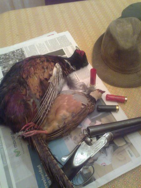

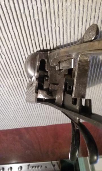

Ahí van unas fotos de la maquinaria que montaba Lascurain y olasolo con el doble seguro y alguna foto de la mía.
