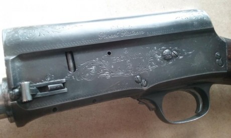

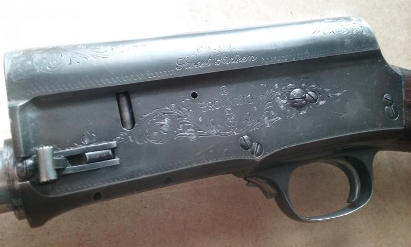

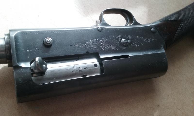

Ahí van unas fotos. Este modelo es algo más ligero que el estandart (o por lo menos en este caso).
Se nota en el cañón sobretodo (el más ligero de los 3)y comprobado que exteriormente es más estrecho que los estándar, supongo que de ahí la diferencia de peso.

Lobocerval, preciosa esa báscula grabada de la sweet sixteen. Se ve en excelente estado. Sobre Carmusa decir que dejan los chokes de fábula. A un amigo mío se los pusieron en una Aramberri Fuego y le quedaron fenomenal, por cierto podía ponerlos tanto interiores como exteriores. Pero la opción que más me gusta es la de abrir el choke y para esto te recomiendo la casa AYA. No son más caros que Mazorriaga, que también es bueno, y he visto trabajos de ellos tanto para abrir el choke como para recamarar, y quedaron perfectos. También tienes a Zubillaga, bastante más barato pero también le he visto buenos resultados. Por cierto ¿la del 16 tiene speed load?. Coincido con josepsierra que es muy impactante.

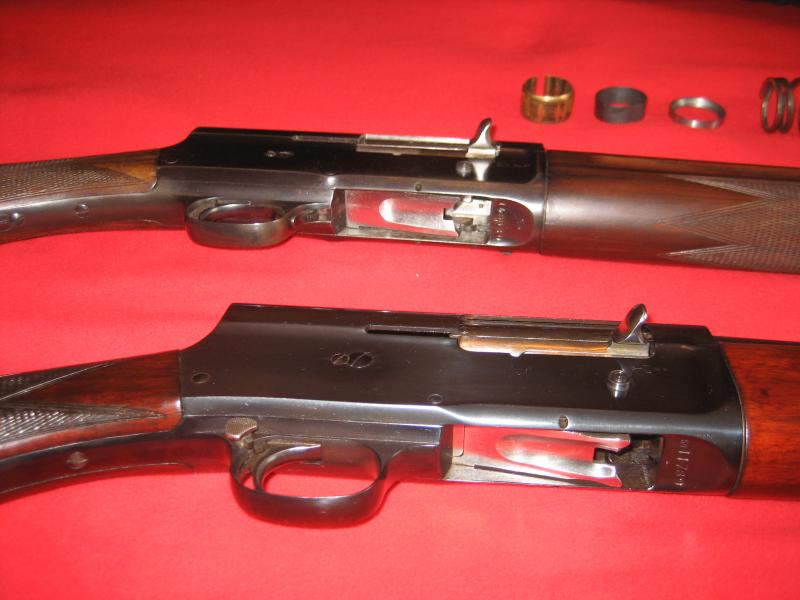

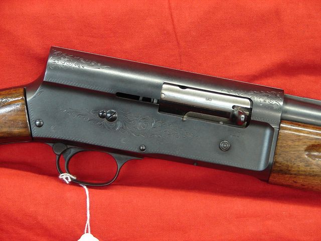

Cierto Josep, no me había fijado en el seguro. Por cierto Josep, ¿sabes en que año se pasó del seguro en la parte delantera del guardamontes a la parte trasera?, ¿años 40, 50...?. Porque el speed loading a la Auto 5 sí que se le pusieron en los 50, ¿no?...
Pongo una foto de las mías, la de 1929 lleva el seguro delante y no tiene speed loading. La de 1959 lleva el seguro detrás y ya tiene el speed loading:

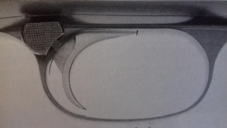

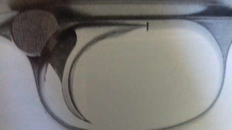

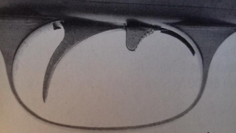

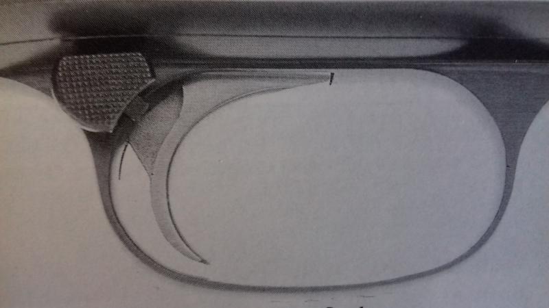

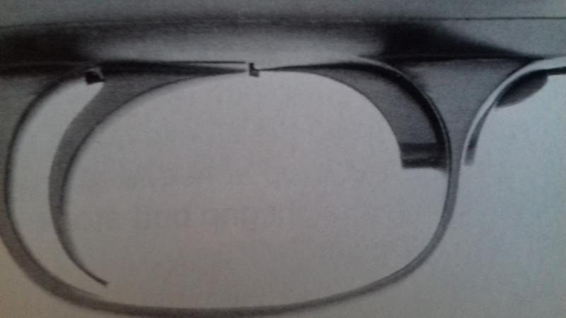

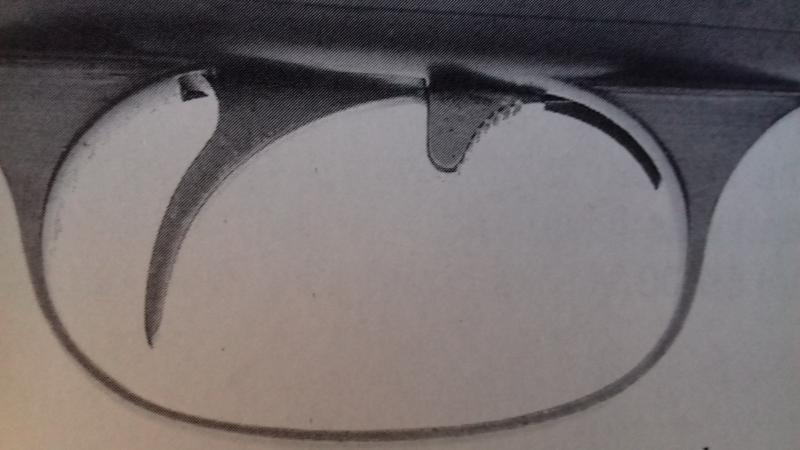

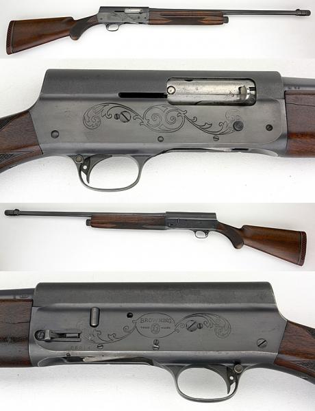

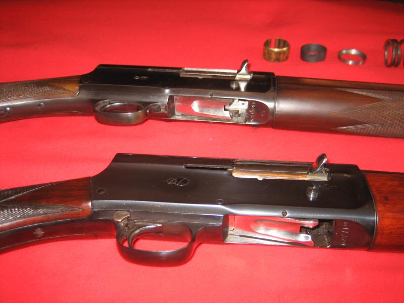

Ampliando la información sobre los cuatro distintos modelos de seguro de las Browning Auto-5, utilizaré imágenes de ellos y los años en que fueron empleados los diferentes modelos.
Lo haré en dos post para que así queden mejor las cuatro imágenes en cuestión. Por descontado, aquí no esta el tipo de seguro American Browning, producido por Remington entre 1940 y 1948, solo los auténticos producidos por la FN Browning.
Sigue......
Sigue......

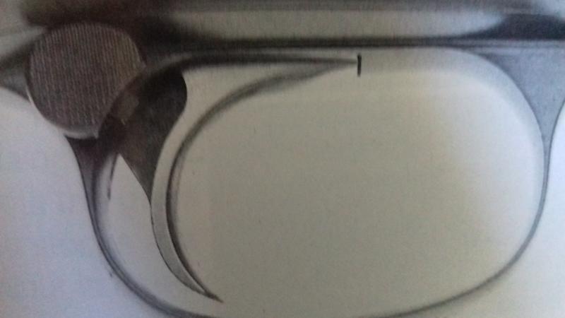

- josepsierra
- .300 Win Mag
- Mensajes: 2429
- Registrado: 28 Oct 2011 17:01
Re: BROWNING el armero del mundo
Espero que sea útil esta información para todos los aficionados a nuestra querida Auto- 5, tenéis que tener en cuenta que hay mas pequeñas modificaciones paralelas o no, al cambio de tipo de seguro durante los 100 años de producción así como diferencias en el empleo de diferentes materiales.
Saludos, Josep.

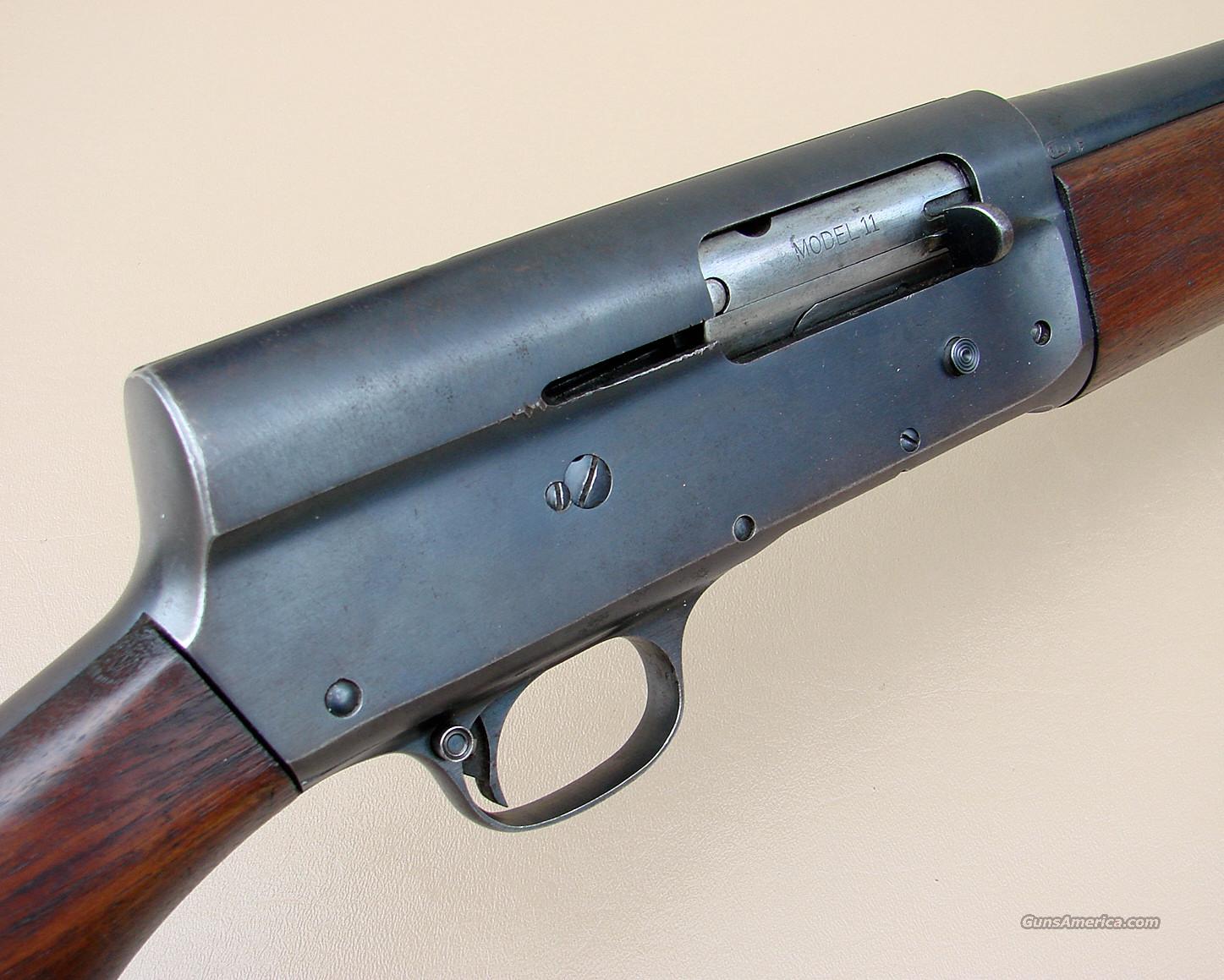

Gracias juandeoviedo, para ampliar un poco mas la información sobre el sistema de seguro, me voy a referir al empleado por Remington.
Como sabéis la Remington se comenzó a producir en 1905 bajo licencia Browning, en ese primer momento la escopeta se llamo Remington Autoloading gum y era una copia exacta de la Browning Auto-5 producida en Herstal.
Una preciosa Remington Autoloading Gum o modelo 11, no lo podemos saber sin saber si su producción es anterior o posterior a 1911
En 1909 es presentada la actualización de la Auto-5 hecha por Browning, en ella hay notables mejoras, entre ellas el cambio de posición del seguro a la parte delantera del guardamontes, también los tornillos de seguridad o el bloqueo del cargador.
De todas estas mejoras la Remington Autoloading gum queda al margen y se sigue produciendo como la original.
En 1911 la compañía Remington Arms Co fruto de una unión pasa a llamarse Remington Arms-Union Metallic Cartridge Co, lo que se conoce popularmente como Remington -UMC.
Desde ese momento el modelo Remington autoloading gum pasa a denominarse Remington modelo 11, por el año en que se produce esta fusión de compañías.
Remington modelo 11 con el seguro en la parte posterior, ello quiere decir que esta producida entre 1927/28 y 1948, por lo tanto al ser posterior a 1911 es sin duda un modelo 11.
