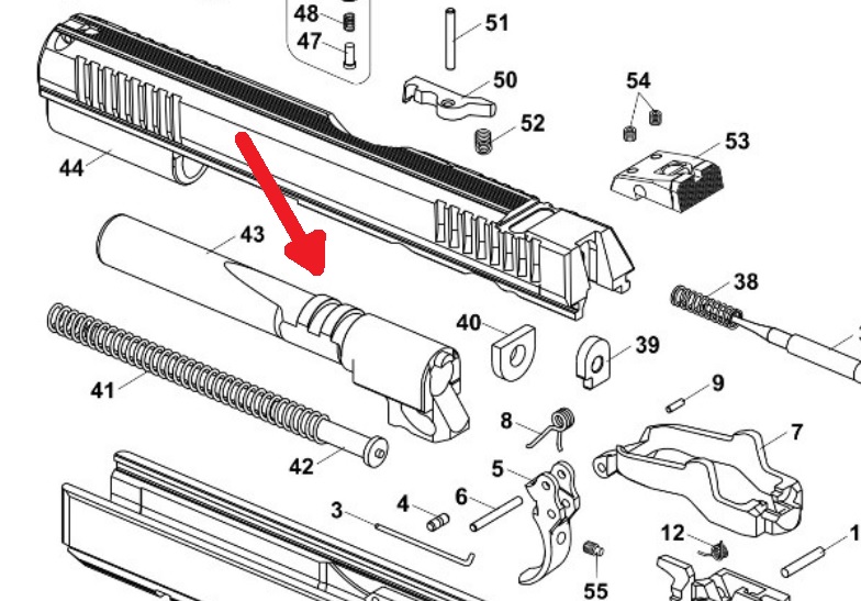

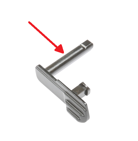

Esta no es la mia, pero valdra para hacernos una idea.
En la zona señalada es donde se presenta el desgaste de material...

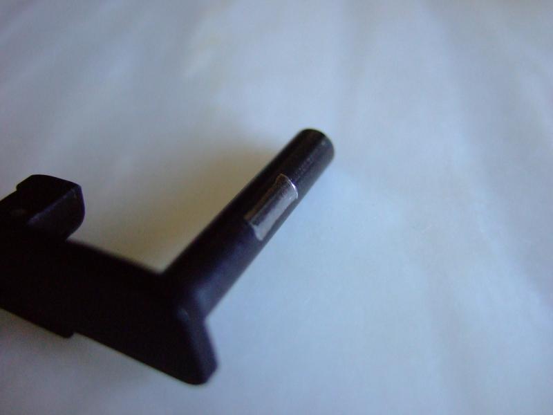

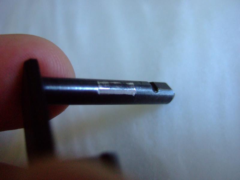

Ya me habian dicho que se partía, y ya lo tenia asumido, pero este desgaste no lo he visto en ninguna....
Os pongo las fotos para que lo veais.
No digo que sea culpa de la pieza, quizas es culpa mia que engraso demasiado las ranuras de acerrojamiento ( Flecha roja ), y al disparar le cuesta separar las ranuras del cañon de las de la corredera y por eso desgasta de este modo.
Tambien quiero destacar que el cañon esta impoluto, ni el pabonado tiene el mas minimo desgaste en la zona de roce con el pasador de la palanca de retenida...

Esto solo con 350 tiros , cuando lleve 3.000....

Retenida defectuosa.Tienen que estar aceradas, por eso se rompen con muchos disparos, nunca se desgastan.
Tranquilo con engrasar esa zona, es uno de los puntos en los que esta indicado el uso de aceites o grasa poco densa.

Lo que te ha dicho Caos, este es el punto débil de las CZ e incluso de las Tanfoglio. Creo que no tiene nada que ver la grasa o aceite que le pongas en los tetones, sí la munición que emplees o el muelle que sea muy blando y/o buffer si es el caso (en las últimas Shadow se pusieron).
En definitiva, que se rompa es normal tras unos 10.000 disparos, pero el desgaste con 350 tiros que presenta me parece excesivo. Yo tengo una Shadow 1 y una Sphinx (también el mismo sistema) y nunca he visto este desgaste tan pronunciado en ninguna.
Apunto a que de alguna forma es defectuosa la retenida. Pregúntale al armero que te la vendió y haz lo que hacemos la mayoría, ten una de repuesto, esta la utilizas para entrenar y la nueva SOLO para competir, controla los disparos que llevas con esta y si se rompe pronto reclámasela al armero.
