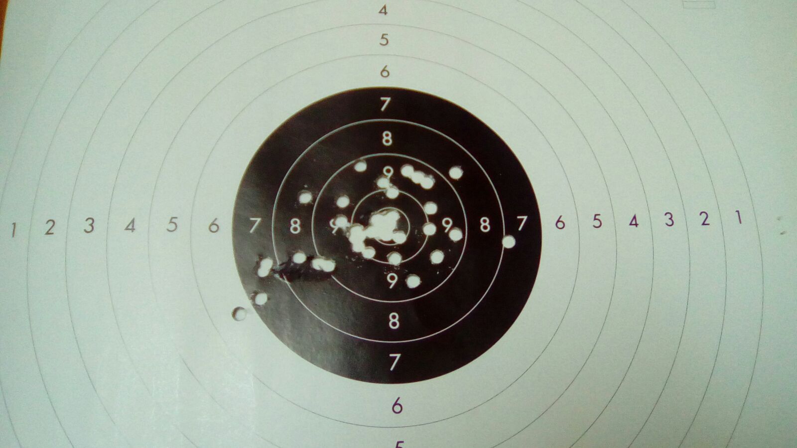

Puedes hacer muchos puntos con revólver, una cosa importante que debes hacer es descartar uno de los alvéolos y no usarlo a ser posible.
Como hacerlo es simple, haz series disparando solo con uno de ellos y anota la desviación del centro de impactos, despues desecha el que menos agrupe o se salga de la zona de agrupación de los demás aunque sea por poco. Así aseguras el máximo de precisión. Ten en cuenta que es como tener seis armas en una. Marca ese alvéolo y no lo uses.
Como te han dicho la empuñadura es muy importante, busca una anatómica si no la tienes todavía.
Cuando bajes la mano después del disparo, amartilla, respira y espera que se muestre de nuevo la diana. No es distinto de cualquier arma.
Esta diana es de la fase de tiro rápido en competición. la última serie fue un cincuenta y las dos anteriores cuarenta y nueve.

en mi astra mach, como en el 686 y actualmente en el manurhin mr mach, para descartar la recamara, utilice unas puntas de diferentes calibres, 355" - 356" - 356" - 358", el manurhin es calibre .355".
introduces la del 355 por todas las recamaras, deben caer...
haces lo mismo con la de 356....357......358... encontraras una de ellas que es ligeramente mayor que el resto, esa debes descartar,
yo tengo esa recamara pintada de rojo por fuera y con un alivia percutor, en las tiradas oficiales, como es obligatorio, saco el sarvapercutor y al cargar, vuelvo a introducirlo.
también puedes hacerte un cartucho inerte y usarlo de salva percutor.

el cono de forzamiento que encuentras tras la recamara del tambor, es la que centra el proyectil para la pre-estria del cañon.
como ya se sabe, cualquier variacion de la carga, piston, diametro del proyectil, ltc, afecta a la precision, correcto no? pues imagina que tienes todas las recamaras en 357" y una en 358", que ocurrira cuando este proyectil entre en el cañon con un diametro mayor al resto? cambios de presion, velocidad, vientos que acompañan al proyectil, el proyectil entra en el cono de forzamiento del cañon de modo diferente, y tambien, empieza a girar de modo diferente pues el diametro es mayor y ha sufrido mas roce que el resto,
la obturacion de esa recamara tambien es diferente, pues quizas estas disparando una protectil en 357" y la recamara tiene 358", o quizas 356",
como comprenderas, son variables que si haces 400 puntos, ni te enteras.
pero creo que como muchos compañeros que se cascan 570 puntos, puede ser algo decisivo, pues una variacion de este tipo puede hacer que un 10 se transforme en un 9 o en un 8...
imagina en 12 tandas que tenemos para disparar..y que de las 12, te toquen 6 u 8 veces esa recamara..sumas puntos??

Como te dice Sustavic, le tronco de cono de unión del tambor recalibra igual que se hace en las armas de avancarga la punta antes de salir del tambor, pero desde el otro lado. El siguiente tronco de cono que se encuentra en el cañón es para centrar la punta con el cañón.
Al producirse el disparo la punta sale de la vaina y se encuentra con el recalibrador del tambor, produciéndose una desestabilización del proyectil y una pérdida de plomo, a continuación entra en el cañón produciéndose otra desestabilización y otra perdida de material. Si el alvéolo no está bien calibrado o no está bien alineado con el eje del cañón termina perdiendo precisión el disparo.
Yo recalibro las puntas a .358" una milésima mas que el calibre real de mi revólver y dejo la punta fuera de la vaina 1,2 mm y sin crimpar solo poner las paredes de la vaina rectas.
Con ese 1,2 mm fuera la punta apoya en la parte posterior del tronco de cono de forzamieno del tambor, con lo que se evitan vibraciones del proyectil al iniciarse el movimiento.
En la foto que puse del revólver se ve la marca con pintura de uñas blanca en el tambor para identificar el alvéolo que no uso.
