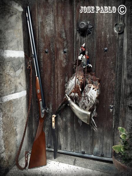

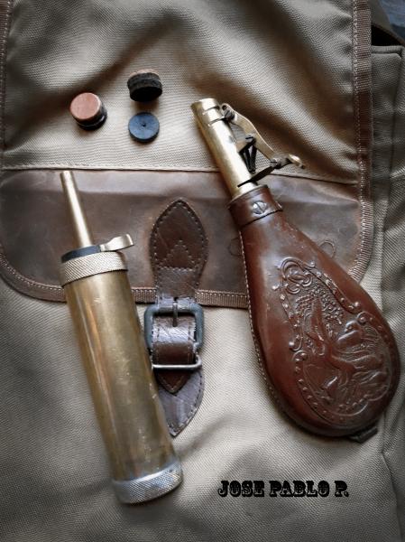

Amigos, aqui dejo alguna de las ultimas instantaneas.Disfrutando del monte y de mis fieles amigos.Saludos.

Hola amigo. Unas fotos muy buenas. Ya nos dirás dónde cazas con la escopeta de avancarga de Pedersoli, qué cargas usas y qué tal plomea el arma.

Buenas tardes, aqui en Bizkaia, tenemos varias zonas para la caza de perdiz y faisan, no son cotos de caza controlada, pero si se repuebla.El faisan suele criar bastante bien, pero tenemos el jandicap del zorro, que es muy abundante en estas zonas.
Respecto a la carga, pues no me complico mucho, de 55 a 60 grs. de 3F y unos 37 grms. de perdigon del 7 para los dos caños igual, lo digo asi, ya que utilizo polvorera y perdigonera y suelto directamente al caño, asi que supongo no siempre sera exactamente lo mismo.Utilizo taco de fieltro de 19 mm, 1 mas del diametro, asi presiona un poquito mejor y luego le pego una tapeta de 18 que saco de cintos de cuero.La tapeta final, tambien la saco de cintos o de separar en dos tapetas de recarga de cartuchos.El plomeo es excelente, ademas dentro de la culata tengo la capsula de mercurio, con lo que se nota bastante menos el retroceso.Un abrazo.
