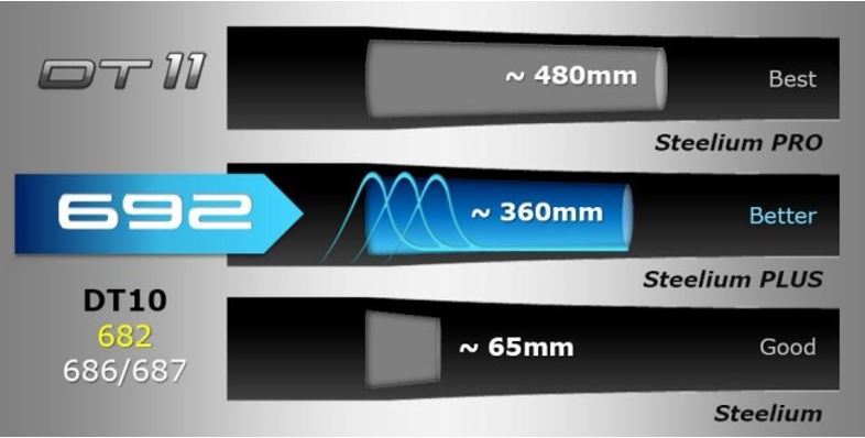

Re: cañones con anima back bored
2. Forzar el cono
A 480 mm (18.9 "), el cono de fuerza DT11 es extralargo, para eliminar prácticamente la deformación del disparo y para reducir el retroceso del fieltro y la elevación del hocico.
Beretta en su famosa dt11 tambien usa el optima bore.
