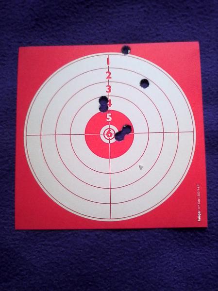

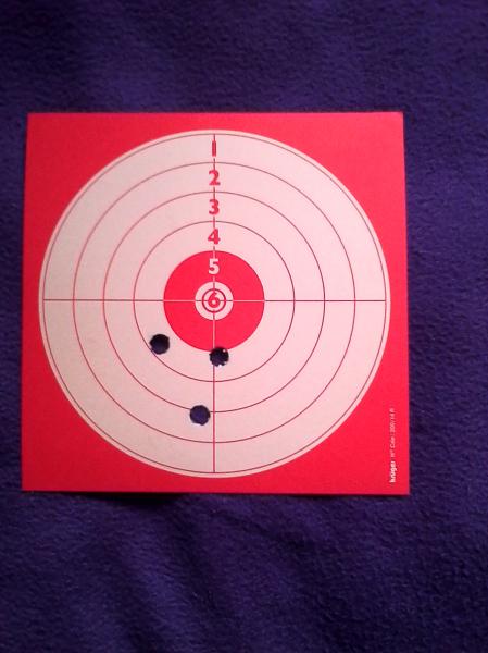

¡Hola compañeros!
Tras pruebas varias de recarga, siempre con TU-3000 (no tengo otra) y puntas Sierra GK HPBT 165 gr y Hornady SST 150 gr. con diferentes cargas y LTC, éstos son los mejores resultados a 100 metros: (dianas de 14x14)
Con punta Sierra:
Con punta Sierra:
Última edición por CX4_STORM el 03 Nov 2017 17:36, editado 2 veces en total.

La GK HPBT parece más consistente, aunque no consigo reducir la dispersión a menos de 3 cm (peor sí lo puedo hacer, pero no mejoro)
¿Es lo mejor que se puede sacar del conjunto rifle-visor-tirador?
Rifle: Marlin X7 .308W
Visor: Walther PRS 1,7-10 x 40 (es de caza, no de tiro)
Tirador: Sevidor
Lo comento porque según fabricante este rifle tiene capacidad submoa, pero no la consigo.
Con las SST ya me pierdo, de cada dos tiros, dos se tocan y el tercero se va tomar por... (munición recargada)
¿Tal vez a mi rifle le vayan mejor pesos de 150 gr. pero no las SST?
Es que no sé que pensar, así que pido opinión a los expertos.
Saludos y gracias.

Añado otra duda:
Suponiendo que los 3 cm de dispersión sean aceptables para cazar, no sé si la carga de pólvora lo es. Para la Sierra GK HPBT pongo 40 gr de TU-3000 y como no tengo cronografo no sé la V0, ni si tendrá la energía suficiente para su propósito.
Ya sabemos que no es lo mismo agujear una diana de papel que abatir a un jabalí.
A la SST le pongo 41 gr de la misma pólvora.
Con ambas puntas hice pruebas con diferentes cargas que iban subiendo de 0,5 en 0,5 gr. Y éstas son las que mejor resultado de precisión dan (aunque no me dejan satisfecho).

Re: No sé que conclusión sacar...
CX4_STORM escribió:Con SST:
Buenas a todos, CX4_STORM estas fotos me llaman mucho la atención y haber si me puedes contestar a las siguientes preguntas para tener mas información:
1-¿En cuantas tandas hicistes los 6 disparos?
2-¿Sabes cual fue el primero?
3-¿Utilizaste apoyo? ¿Cual? tripode o bipode, saquetre trasero, ambos......
4-¿Lo hiciste en una galeria de tiro? ¿ es abierta, cerrada, o solo los 20 primeros metros es cerradas?
5-¿Que monturas utilizas? te hago esta pregunta pero casi descarto que sea motivado conjunto rifle+montura+visor sino no harias las agrupaciones que has hecho de 2 disparos y que es mas propio de la primera foto.
Como te he comentado casi descarto que falle algo del conjunto rifle + montura + visor y descartaria las puntas de 165 gr ya que tiene una dispersion uniforme y eso quiere decir que no le sienta bien, yo de ti probaria con 180 gr para ver que comportamiento tiene.
A priori y sin tener la información que te pido, me inclino mas que el motivo de la dispersión es un conjunto de postura de tiro y tipo de punta que utilizas.
Chinchu:
- Pues sí, lo más fácil será que cuando vuelva al campo de tiro, le pida a otro que dispare por mí, así descartamos el factor tirador.
Japa:
- Campo de tiro Torres de Segre, no sé si lo conoces. Está abierto, pero el viento era muy suave ese día.
- Dejé 3-4 minutos entre tiro y tiro para dejar que se enfriara el cañón.
- Tiré con bípode, sin apoyo trasero de ningún tipo
- Las monturas son las que venían "de serie" en la caja del visor. pero las he comprobado y siguen bien fijas.
Gracias a todos por las respuestas
