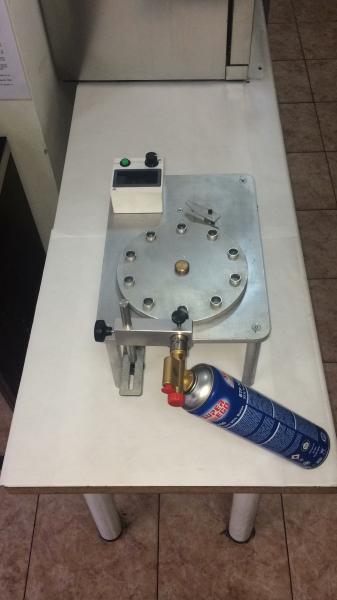

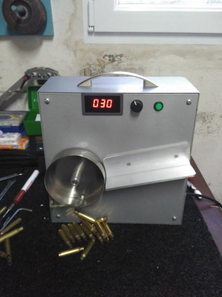

Para q la recarga sea perfecta, se deberían recocer después de cada tiro. Asi es como lo hacen p ejemplo los tiradores de open del 300wsm.
Yo he fabricado unas cuantas y p 100€ no te da ni para la mitad de los componentes
