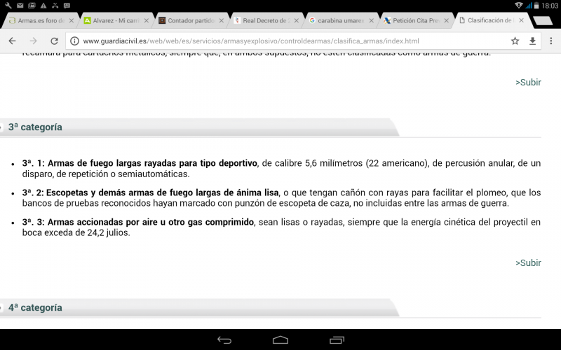

Aquí tienes todo lo que te puede interesar, navega y encontrarás respuestas ........... si sigues con dudas aquí estamos.................menos para las cosas metafísicamente inexplicables que las leerás.
https://www.guardiacivil.es/web/web/es/s ... index.html

Creo que te has liado con la licencia. La E es para escopetas de caza de ánima lisa y carabinas calibre .22 LR americano para tiro deportivo. La licencia que ampara la tenencia de rifles para caza mayor es la D.

Buenas tardes, leyendo el hilo me ha surgido una duda.
Si la licencia E ampara armas de la categoria 3.1 ¿Se podria guiar un rifle de los siguientes calibres?
22 magnum
22 hornet
22 lr--> este seguro
222
223
22 magnum
22 hornet
222
223
Ceterum censeo Carthaginem ese delendam
Re: Licencia E
El 223 ya se que no por ser un calibre prohibido
Re: Licencia E
batziel escribió:El 223 ya se que no por ser un calibre prohibido
Y el 222 tampoco, los otros si son calibre 22 y por tanto amparados en E
Todo Buen Español Debería Mear Siempre Mirando a Inglaterra
BLAS DE LEZO
BLAS DE LEZO
Re: Licencia E
El 22 Hornet tampoco, pues no es de percusión anular.
