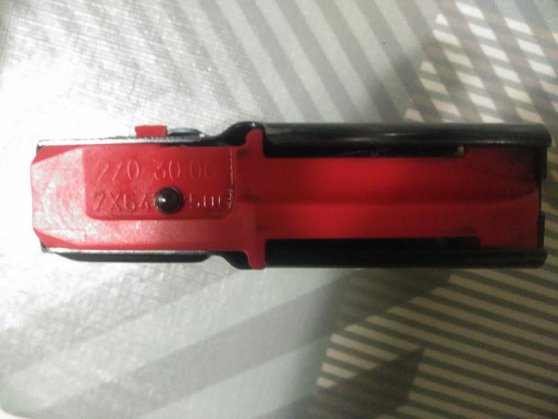

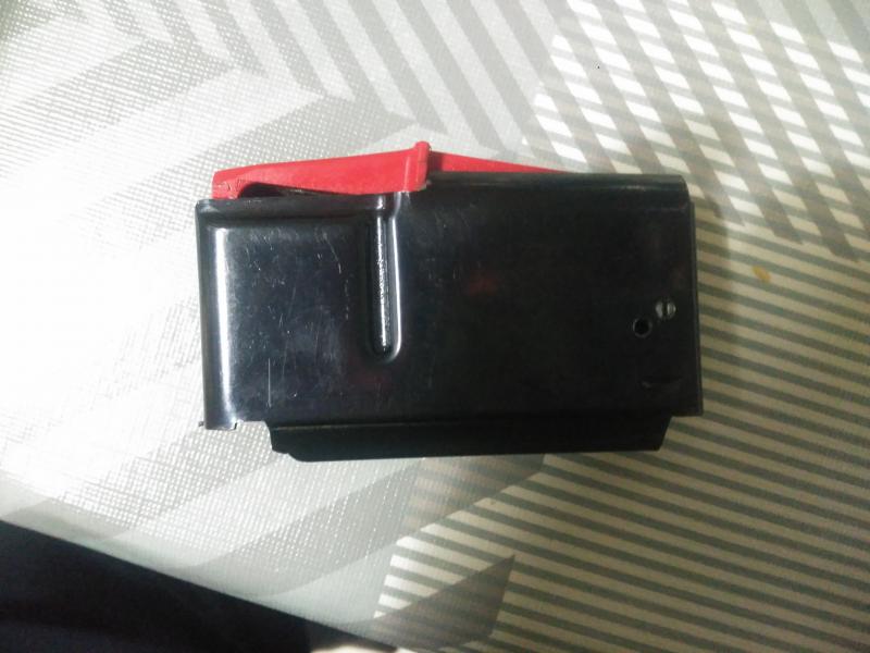

Mensajepor Jabatowey » 02 Oct 2017 21:51
Ahí van. El tornillo que he quitado es el que se ve arriba hueco. Estoy casi seguro de que siquito el de abajo meto 4 o 5 balas.... Es el original que venía con el rifle. Es legal? El rifle funcionará normal, ya que tirando del carro carga las balas bien. Un saludo.

Ahí se ve bien el tornillo de la izquierda hueco.

Es un cargador de 5 balas al q se le ha puesto un tope.
Podría servir. Lo q si te digo es q no nació como un cargador permitido para la caza

El cargador de 4 y el de 2 son el mismo cargador. Lo normal es que el de 2 venga limitado de fábrica. Pueden haberse ahorrado el de 2 limitando uno de 4. Ojo. Si es muy fácil quitar el tornillo, te pueden sancionar. No recuerdo ahora el texto exacto del Reglamento, pero creo que no debe poder "deslimitarse" así como así. En cualquier caso, si te lo piden, dependerá de la interpretación de los agentes. Si vas a cazar, yo le haría una limitación a 2 más seria y de paso más cómoda para que no te moleste a la hora de alimentar el arma.

Por si te vale de referencia cómo es un cargador limitado de fábrica.

Confirmo lo dicho por yogi_maketo, el cargador de la consulta es un cargador "ajustado", no es uno limitado de fábrica.
He hecho unas fotos para publicarlas, pero son casi iguales no las cuelgo (las mías son peores), en mi cargador se ven dos muesca/incisiones a cada lado (total 4) que impiden que baje más la teja y no hay ningún tornillo.
Incluso parece apreciarse unos pequeños arañazos de realizar los talados y algún agujero extra (supongo por no acertar en las medidas) Diría que el manitas que los hizo no era precisamente un gran experto.
No puedo asegurar si puedes tener problemas o no con las autoridades, supongo que dependerá del criterio/celo del agente que te toque.

Tal y como está que se quita con un destornillador de navaja... yo no lo llevaría.

En caso de q te pare un seprona te mandara municionar el cargador para ver si entran mas de dos cartuchos, nada mas.
Hace tiempo arreglaba cargadores de bar1 porque eran los únicos q se conseguían y lo único q me pedian era q no se pudiesen modificar fácilmente asi q les colocaba unas varillas de 4 mm q iban soldadas con este fin.
Yo no creo q tengas ningún problema
