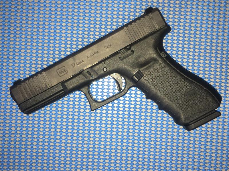

Damacarsl
Mensajes: 324
Registrado: 07 Dic 2015 11:41
Re: Muestra tu Glock.
Mensajepor Damacarsl » 14 Sep 2017 21:37
Esta es la mía, la recogi ayer y tengo muuuuchas ganas de estrenarla :pist:
Las fotos malísimas.... esta sin usar, pero parece mayor.
Hombre, no vamos a ser menos, los Glockeros somos una raza, asi que empezaré yo mostrandola, con sus recients 100
Hombre, no vamos a ser menos, los Glockeros somos una raza, asi que empezaré yo mostrandola, con sus recients 101
You Should be Shooting now :clint:
Mensajepor acampo » 15 Sep 2017 02:06
Buena pistola. Me gusta mucho la 17. Que la disfrutes
