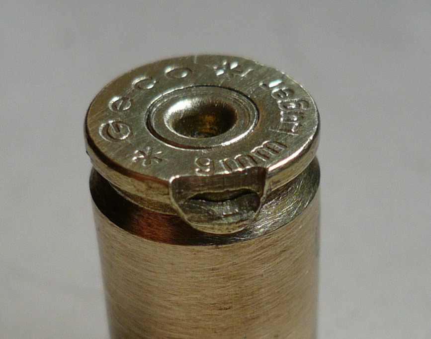

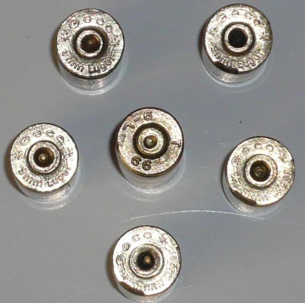

Por primera vez he disparado 5 cartuchos de 9 mm Parabellum en mi Astra 400 y aqui os dejo unas imagenes que, seguro, a mas de uno le llamaran la atencion.
En la primera foto llamo la atencion sobre tres cosas:
Los picotazos sobre los pistones del 9 Para...impresionantes !!!!
El cartucho del centro es de 9 largo original y presenta un picotazo absolutamente normal.
A varios culotes de 9 para le falta material donde lo engancha la uña extractora.
En la segunda foto: Detalle del mordisco de la uña.
Que os parece?....Alguna explicacion a estos detalles?
Saludos cordiales desde Asturias
Re: Las Astra Puro: Historia, fotos y curiosidades
A mi entender es el rebote del cartucho producido por la explosión en una recámara con holgura. Los gases han salido por el oído reventado el piston ocupando ese espacio libre en la recámara. Esta vez la uña ha sido más fuerte que la pestaña de la vaina.

ruedas2 escribió:A mi entender es el rebote del cartucho producido por la explosión en una recámara con holgura. Los gases han salido por el oído reventado el piston ocupando ese espacio libre en la recámara. Esta vez la uña ha sido más fuerte que la pestaña de la vaina.
Hola
Solo una vaina presenta una microfuga en el piston (la superior derecvha), todas las demas estan en perfecto estado por lo que no pudo haber escape de gases o esa no puede ser la causa de esas mellas.
Lo que mas me llama la atencion es que la elongacion del material es para adelante, me desconcierta.

Yo tampoco soy un experto, pero.................... si te puedo decir que a mi entender esa uña extractora está "jugando a la ruleta rusa"

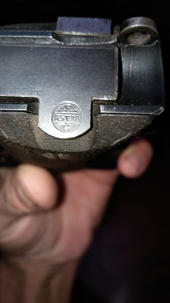

Hola compañeros amantes de las Astra
Una de mis Aratra es una 600 y tiene dos cositas que me extrañan en ella
la primera es que no lleva el sello de Astra encima de la corredera ya tuve una 3000 que tampoco lo llevaba pero no sé porqué, si algún compañero sabe porque no se le puso y me puede sacar de dudas.
Y la segunda es el marcaje esperanza y Unceta en el cargador. No sé si es su cargador original con el que salió de fábrica o no pero aunque sea un cargador de otra Astra 600 ninguna Astra 600 se fabricó en la época de esperanza y Unceta todas son de Unceta y compañía por eso me extraña que esté cargador de 9mm Parabellum tenga ese tipo de marcaje. Alguien sabe porque puede ser?
