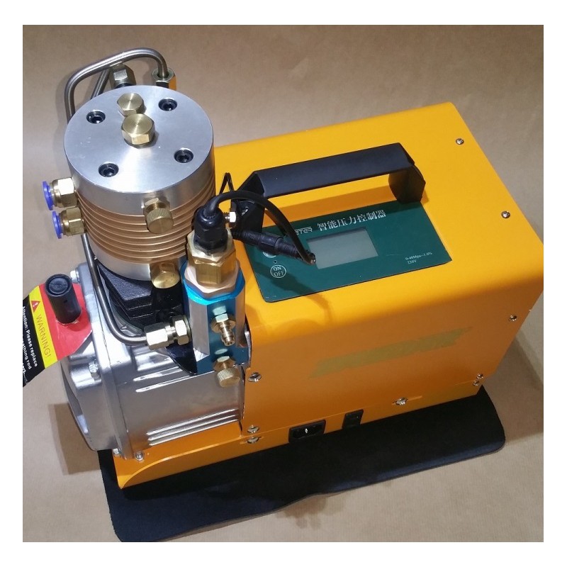

Hola, yo estoy a punto de comprarme este compresor, quiero llenar botella de 3 litros a 300 bares. POr favor, los que tengais este compresor, aportar experiencias y decirme que haceis para las piezas de repuesto, porque al tener piezas moviles (pistones?) pues supongo que con el tiempo se gastan y habra que cambiar juntas etc....
Necesito que todo el que tenga este compresor aporte su granito de arena contando su experiencia con el y si le ha dado algun problema, y sobre todo que expliquen SI ES VERDAD QUE TIENE CONDENSACION? porque hay gente que no lo ha comprado por la condensacion.
Otra duda que tengo es que a cada cuanto tiempo hay que cambiar el aceite. Espero ansioso vuestras respuestas porque estoy a puntito de comprarlo, segun lo que me digais. Un saludo a todos.

Esos compresores, no valen para cargar botellas, no dan el caudal, ni tienen la potencia suficiente, SOLO CARGAN DEPÓSITOS DE CARABINAS. Si te lo compras con la intención de cargar botellas, te va a durar menos que un telediario......

Para llenar botellas de 3 o 4 litros, lo único fiable ( y no muy caro) que conozco es el incrementador ALTAROS.
Te dejo el enlace por si quieres conocer algo mas del tema.

Aquí hablan de unos cuantos compresores, incluidos los chinos: Modo de funcionamiento, tipo de alimentación, tiempos de llenado para volúmenes-presiones y precios.

Re: Compresor Chino
Creo que les hacen donde los azules.
Seguro que les pinta el mismo.
¿Misma fruta que no madura en misma luna?
ZHONG YAN leo en la placa.
Re: Compresor Chino
Será similar, pero por lo que veo, este está homologado en la CE y al venderse en España, debería tener manual en español, servicio técnico y 2 años de garantía.
A lo mejor estamos ante la solución al problema de la carga de las PCP a un precio razonable.

Re: Compresor Chino
Depende mucho de lo que compres, su tamaño, volumen y peso, dado que he visto incluso herramientas industriales, como fresadoras del tamaño de una casa, y cosas así, y evidentemente, el creerse que no van a pagar impuestos y aranceles de importación, seria algo muy optimista.........y este tipo de compresores, por mucho arancel que le metan, te sale a la mitad que comprado en España, como otros miles mas de cosas, que caben en un pequeño paquete......
Re: Compresor Chino
No hace falta irse a China, uno muy similar a ese lo tienes en Amazon por 339€, viene de Shanhgai via G.Bretaña y de momento no corres riesgos con los aranceles, aunque tampoco tiene las mismas garantías que un producto comprado en un comercio de aquí.
https://www.amazon.es/dp/B07H8C2XM6/ref ... il_1?psc=1
Re: Compresor Chino
Este último con filtro y repuestos

Este tipo de compresores ya los tiene Arcea, a 299€.

Re: Compresor Chino
Este es el de Arcea
- Adjuntos
- un-amigo-y-yo-hemos-decidido-que-quizas-la-mejor-solucion-para-545756.jpg (23.38 KiB) Visto 2782 veces
Re: Compresor Chino
Un compañero, tiene uno, el más pequeño de Coltri. No se los datos de la máquina, pero para llenar un 12 o un 15, más de 2hs seguro que tarda. Lo único es ,el deshidratador, y la fiabilidad de la máquina, pero prepara más de 1000€ !!!
Ya puestos, al chino, se le puede cambiar el motor, por el precio de partida, y hasta poner un regulador de frecuencia. Y aún así, no llegas a los 500€. Agregas un ventilador para refrigerar o un circuito de aceite y ya te cagas.
Pero el tiempo de espera, dependiendo de la cilindrada, no te lo quita nadie!!
y no me calentéis, por que ya estoy montando un cilindro de 500cm cúbicos...que donde trabajo haylos!!!
Re: Compresor Chino
Pero....ESE DE ARCEA, ESTÁ HECHO CON UNA BOMBA DE VACÍO DE REFRIGERACIÓN !!!!
Tengo una ROTHENBERGER, ME VOY A MIRAR LOS DATOS, puede que tire 190 cm cúbicos o algo así.
Miraré.
