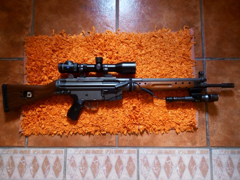

Buenas a todos, esta es mi configuracion y me evito que se coma el visor el retroceso de la linterna y yo el reflejo del punto de mira.
Buenas, mi pregunta es que para las esperas utilizo una linterna que acoplo al cañón del rifle, y me preocupa 120
“Aquí la más principal hazaña es obedecer, y el modo cómo ha de ser es ni pedir ni rehusar"
