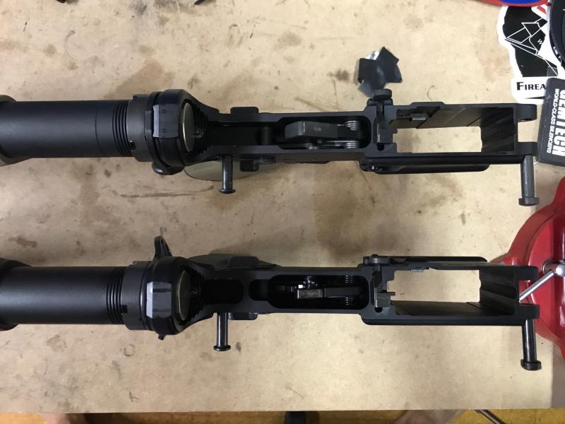

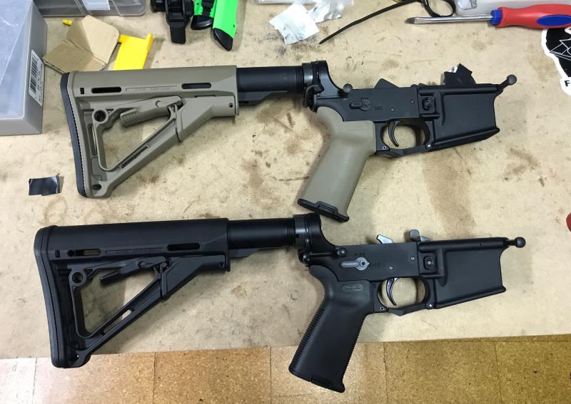

Mira, uno de estos lowers es del Colt que quieres, el otro es de un Sabre de segunda generación.
No compares los disparadores porque uno lleva un SSA y el otro el de serie.
Sabrías decir cual es cual?

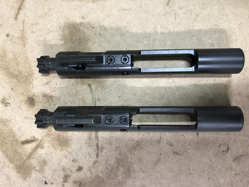

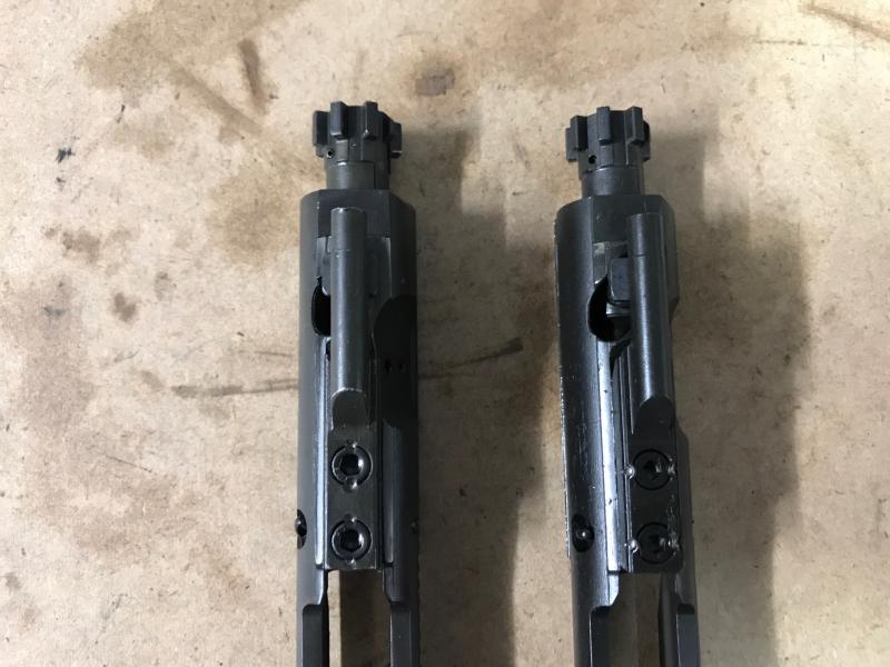

Re: COMO ESCOGER UN BUEN AR15
Y los BCG lo mismo, cual es cual?
