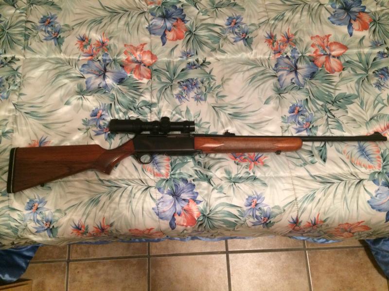

Foto del equipo antes de salir anoche al monte.
Buenas a todos.
Me ofrecen un Fn Browning BAR I en calibre 30-06 con 2 cargadores+funda+Visor de batida 100
