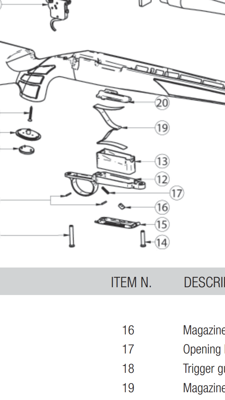

Yo tengo un B14 también en 270wm. Y tuve un problema, pero fue culpa mía.... :oops: ...e igual te puede ayudar.
Te cuento. Yo no tengo cargador extraíble, yo tengo que cargar por arriba, "floor plate", creo que se llama.
Pues bien, un día desmonte el rifle entero, ya sabéis, para enredar... :wink: . Pues bien, lo monté, y al siguiente día en el campo de tiro, al ir a meter balas en el cargador la primera entraba y la segunda la "escupía", siempre las del mismo lado.
Puesto al habla con Bergara, me lo solucionaron en un minuto por teléfono. El tema es que aunque no lleva cargador, el alojamiento de las balas tiene una pieza metálica que parece una caja. Y resulta que esta pieza tiene posición y no se puede montar como quiera.
Si la montas mal, no asienta en su sitio en la acción y los labios que se suponen que deben sujetar las balas, quedan desalineados, y uno de los dos se queda corto y no sujeta la bala y la escupe, o te obliga a sujetarla mientras metes la siguiente, que como apoya en el otro lado si que se queda sujeta.
Así lo hice y solucionado.... :birra^:

Buenas,
La pieza a la que me refiero, es la número 13 del despiece.

Hay un video en youtube donde un operario de bergara explica como se gradua la presion del disparador de un b14 y tambien dice lo de la pieza 13 que cuidado al desmontarla y volver a ponerla que tiene posición.
