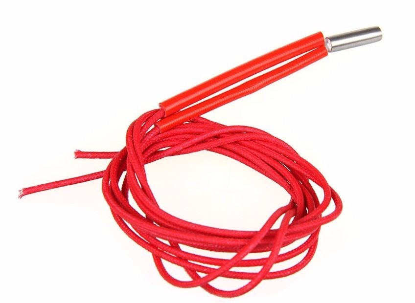

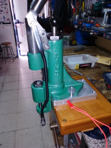

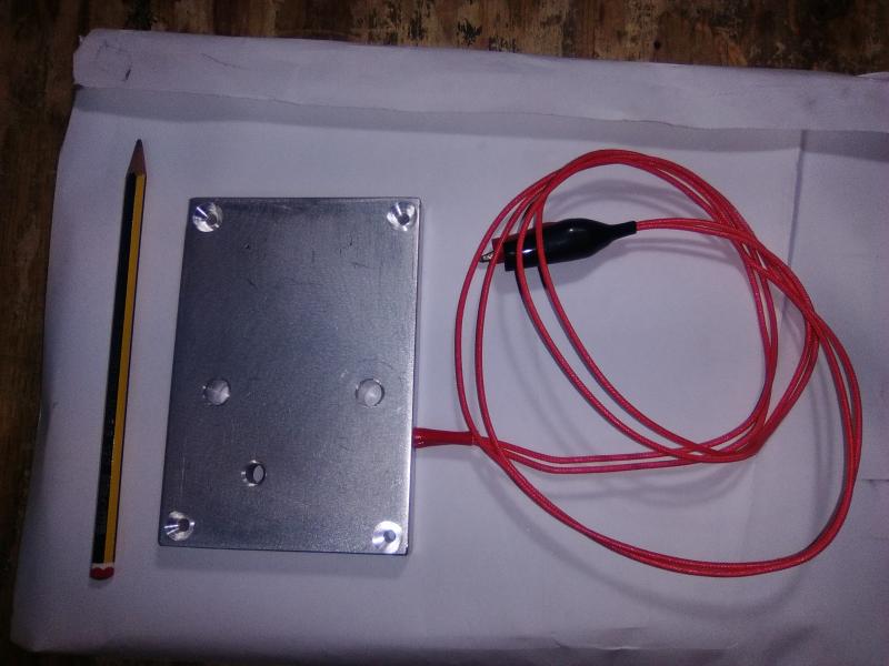

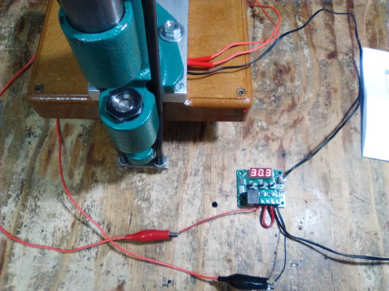

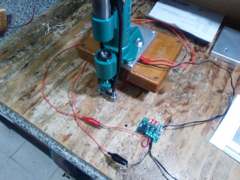

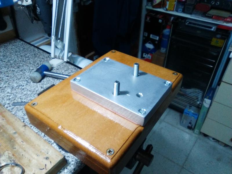

Os pongo unas fotos de la placa que me he fabricado para calentar una recalibradora RCBS.
Es similar a la que vende (y bien vendida) Lyman. La única dificultad que tiene este invento es encontrar este tipo de perfil de aluminio, por que la fabricación es bien sencilla, solo se trata de hacer los taladros pertinentes para instalar la recalibradora, entre la mesa y la placa hay que poner un cartón/fibra de vidrio que haga de aislante.
Para calentarla he usado una resistencia a 12 v y 40 w de las usadas en las impresoras 3D para fundir el plástico con el que "imprimen", en paginas de venta "populares" que hay en internet la podéis encontrar muy baratas. Es necesario tener una fuente de alimentación o transformador de 220 v ac a 12 v dc, también puede valer un cargador de móvil antiguo que tenga la salida a 12 v (seguro que hay miles por los cajones). el poder calorífico de esta resistencia es perfecta (calienta mas de lo necesario) y tendrás que desconectarla para que no caliente en exceso una vez este la maquina a temperatura de trabajo. Tengo encargado un termostato, también súper barato, para mantenerla sobre los 40ºC que pienso será una buena temperatura para usar la grasa dura, pondré sus fotos en el momento que este el montaje hecho, para hacer este en you tuve hay multitud de ellos y no es nada difícil hacerlo ya que se utilizan para incubadoras de pollos.
Me niego a pagar 60 euros por algo que puede valer mucho menos y con termostato.

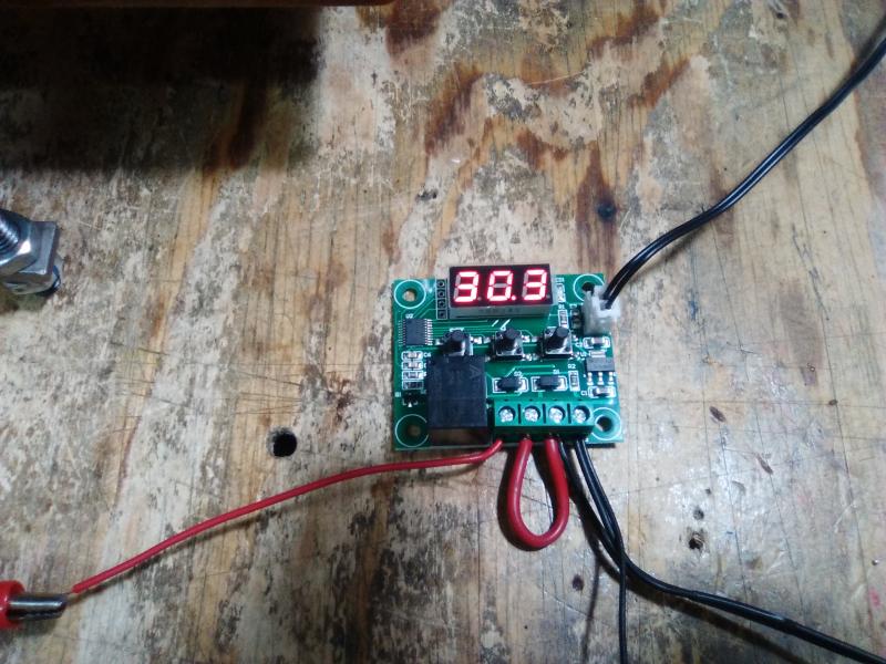

Aquí el termostato y la resistencia.

Hola Luis y demás compañeros.
Después de que me hiciera con esta Lyman 450 casi de regalo gracias
a un compañero que no la daba uso y comprar grasa para ella en el mercado....
era tan dura esa grasa que se me rompió el vástago interior por bajo
Solución; soldar al vástago un trozo de varilla roscada y ponerle una contratuerca.
Después de la mala experiencia......vi un post sobre materiales para hacerse uno
su propia lubricación,bien pues me la hice y la he dejado mas moldeable que en
la que su dia compre comercial para no tener el mismo problema.
La idea es la misma que la tuya,pero debido a que mi mezcla es blanda,no le doy uso
y menos en estas fechas tan calurosas.
Si es cierto que voy a volver a fundir nuevamente la grasa y añadirle mas cera de abeja
y le añadiré también parafina,para hacerla algo mas compacta.
Dejo unas fotos de lo que me prepare yo,que es lo mismo básicamente que lo que tu has puesto.
saludos
Añadir que la temperatura programada y era invierno haciendo pruebas con 27 u 28 grados
una vez que todo el conjunto estaba a esa temperatura es mas que suficiente,al menos para
la grasa que yo me había preparado.
saludos

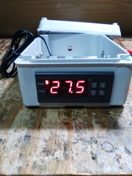

Ya esta funcionado con el termostato, perfecto, mantiene los 35 °C que es temperatura de prueba que he puesto. Para poner la maquina atemperada hay que enchufarla una media hora antes.
Es pequeño pero maton.....

Por cierto, ya tengo otras dos para hacerselas a las otras recalibradoras que tengo.

En eBay:
CARTUCHO CALENTADOR CERAMICO 12V 40W Cartridge Heater 3D Printer Extrusor I0050
W1209 Termostato DC 12V interruptor controlador de temperatura Digital M0102

https://www.amazon.es/Inkbird-ITC-1000- ... 12+voltios
yo compre este,me parecio mas caro si,pero lo vi mas presentable
aunque el trabajo de uno y otro es igual.
Y en cuanto al calentador el mismo,12 voltios y 40 watts
y no veas la temperatura que puede alcanzar el bicho jajajajaja
Es mas....se me rompió uno por utilizarlo sin el termostato debido
a la barbaridad de calor que alcanzo en pruebas

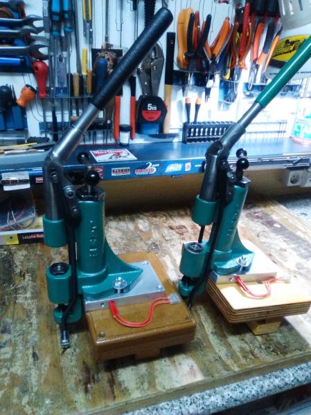

Ya tengo hecha la pareja.
Con el mismo termostato uso una u otra.
Ya solo me falta la lyman. En cuanto tenga otra placa la termino.

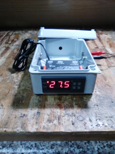

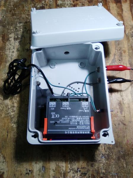

Buenas, aquí tenéis otro tipo de termostato recién llegado de la china esta misma mañana, el tiempo justo de montarlo en una caja y hacer las fotos. El funcionamiento es el mismo que el anterior, pero este tiene mejor pinta y el montaje es idéntico. Por cierto su precio no llega a 8 euros, con la caja y las clavijas puede estar todo en unos 14 euros tal y como lo veis en las fotos.

luis7 escribió:Buenas, aquí tenéis otro tipo de termostato recién llegado de la china esta misma mañana, el tiempo justo de montarlo en una caja y hacer las fotos. El funcionamiento es el mismo que el anterior, pero este tiene mejor pinta y el montaje es idéntico. Por cierto su precio no llega a 8 euros, con la caja y las clavijas puede estar todo en unos 14 euros tal y como lo veis en las fotos.
Hola luis7, he dejado transcurrir los días, para las pertinentes pruebas, espero que sean buenas
las sensaciones y todos los componentes funcionen sin fallos (por ser económicos, no tienen que dar error)
