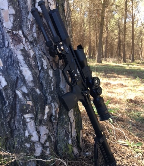

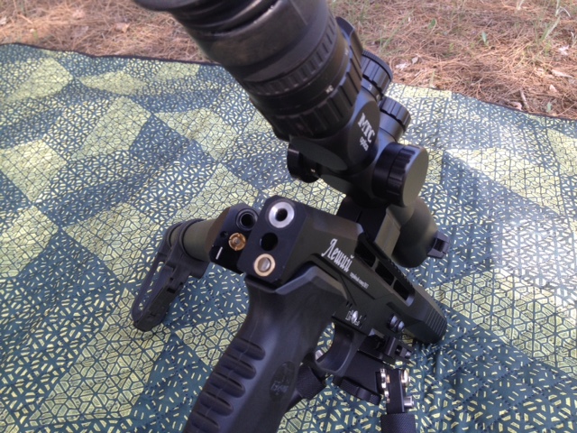

Os presento el nuevo Leshiy. Esta carabina lleva poco tiempo en el mercado y por ello, se sabe poco de ella. Está fabricada en Rusia, por EDgun. Se trata de una carabina ultra compacta con medidas de 63cm desplegada y 35cm plegada y con un peso de 1,35 kilos
Esta unidad monta un cañón de calibre 5.5 y una longitud de 25cm. Está disponible en calibres 4.5, 5, 5.5 y 6.35, con una longitud de 25cm y también con una longitud de 35cm. Estos cañones son de la fábrica Lothar Walther, de primer grado con un paso y choque especial pedidos expresamente por la fábrica EDgun. No son cañones Lothar Walther genéricos.
Está rematada con un silenciador excéntrico muy efectivo y con un diseño muy cómodo que facilita mucho la operación de cambio de cañones.
El arma está construida, desde el depósito hasta el cuerpo, bloque principal, con una aleación (D16T) que pasa por un proceso especial, haciéndola más resistente que la mayoría de aleaciones generalmente utilizadas. Algunas de sus propiedades son superiores a las del titanio. Es una aleación que en Rusia está considerado como material estratégico y está prohibido exportarlo como material. Además de ser un arma extremadamente robusta, el depósito es 100% seguro, incluso recargándolo a 300bar.

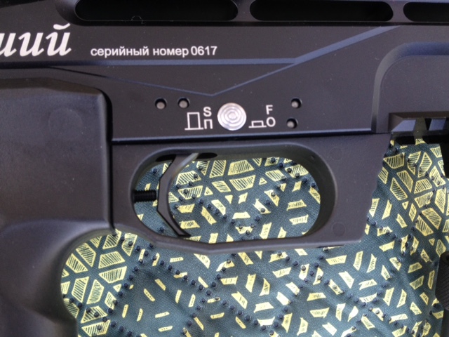

Esta carabina monta un gatillo sin regulación para ganar simpleza y robustez en el mecanismo. Puede resultar no super predecible durante los primeros usos pero sólo por ser desconocido, ya que después de usarlo, en mi opinión, no deja nada que desear. Tiene un primer tiempo bien definido y un segundo tiempo que, sin haberlo pesado, debe estar entre 300-400grs.
También monta un tornillo que cumple la función de stopper, permitiendo que el gatillo finalice su recorrido justo tras realizar el disparo. Este detalle ayuda en precisión (corrige vicios a la hora de apretar el gatillo en situaciones de disparo rápido. Algunas armas de fuego como la HK USP tienen este tornillo).

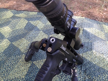

Se trata de una carabina monotiro, accediendo al puerto de carga plegando la culata

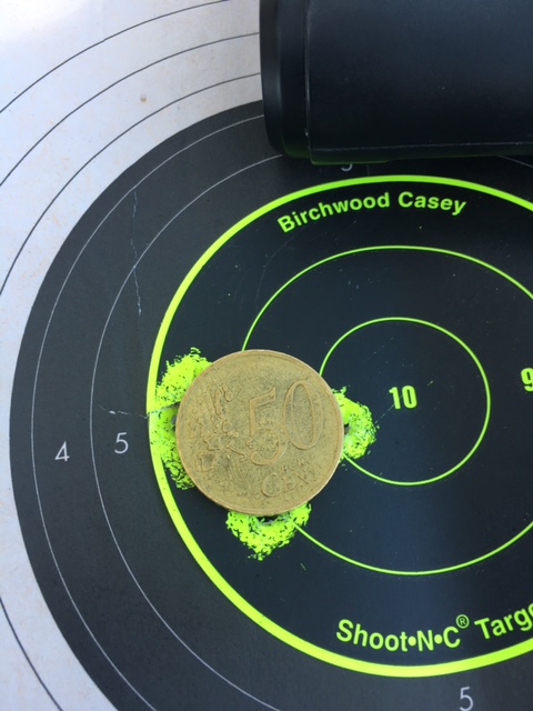

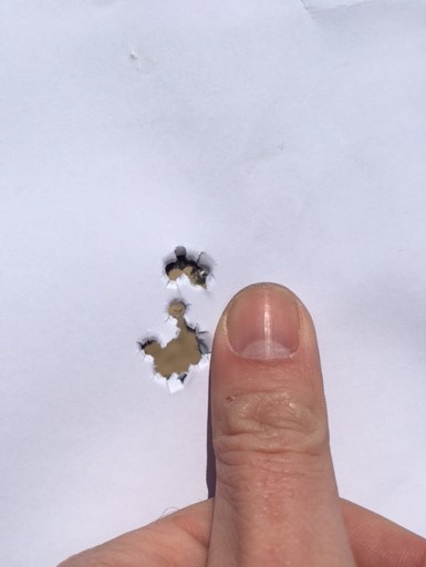

Precisión:
Las pruebas de precisión se realizan disparando desde 50m de distancia, a parches de 1,5cm. Se realizan varias tandas de 15 disparos, consiguiendo grupos muy cerrados.
Como se aprecia en la imagen, el Leshiy es muy preciso y no le penaliza en nada los 25cm de cañon, 5 disparos

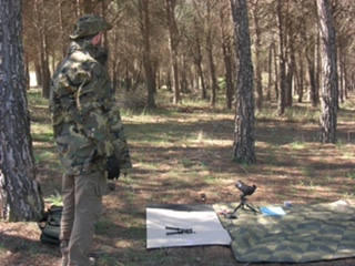

Y ahora la llevamos a ver cómo se comporta en campo abierto
EDgun LESHIY (ESPÍRITU DEL BOSQUE)
Os presento el nuevo Leshiy. Esta carabina lleva poco 22

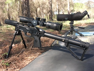

Una vez instalados, constatamos que es una carabina muy fácil de portar en campo abierto

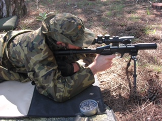

A pesar de su reducido tamaño, una vez colocado el bípode, en posición de tumbado, es una carabina con una gran ergonomía

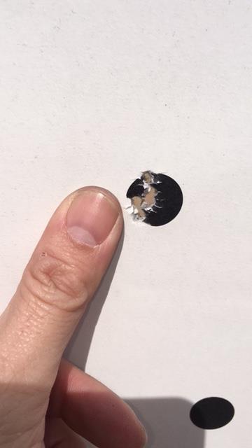

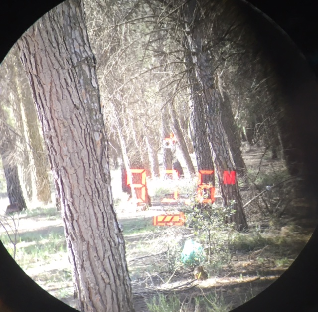

Tras una jornada muy divertida con el Leshiy, no nos resistimos a llevarla al límite. Colocamos una diana a 93,6m y se realizan 5 disparos. Este es el resultado:
