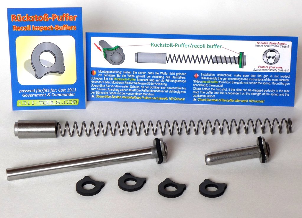

Re: Muelle corredera de cz 75
Quizas esa 1911 S&W de tu compañero, llevase un pequeño disco de caucho en la varilla guia del muelle recuperador, que hace de amortiguador. La suelen llevar muchas 1911 modernas, son los discos negros de las fotos......
Tambien hay sistemas amortiguadores para CZ 75, si pones en Google "recoil reduction system CZ 75", o " Buffer recoil CZ 75", veras como salen varias cosas....

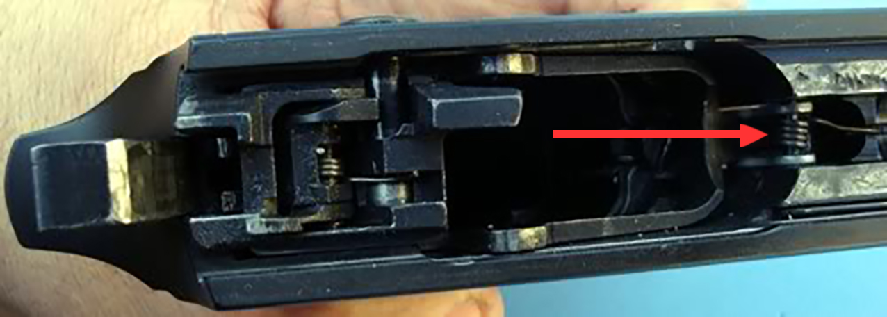

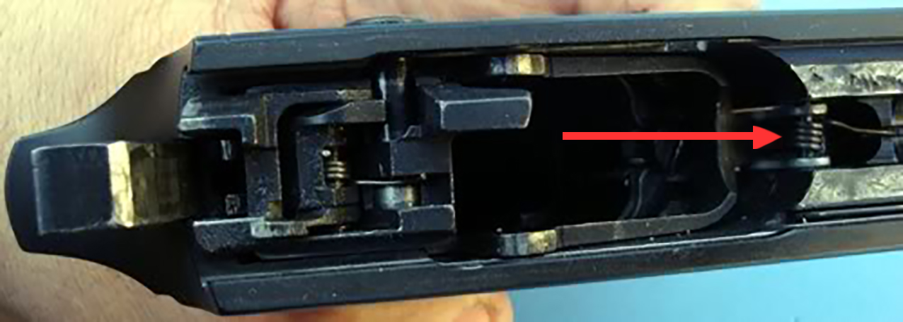

En las CZ 75/85 y demás clones, no se suele recortar, ni cambiar el muelle del martillo, para lograr un disparador mas suave. Se cambia el muelle de la foto, el trigger spring, por uno de menos tension. Ese muelle, he visto hace años, hacerlo a un armero, de alambre de acero, en poco mas de 10 minutos....
