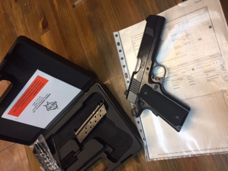

Hola a todos quiero subir ya por fin despues de 3 meses y medio de espera para que me enviaran la licencia F, la primera que no será la última (cuando suba a 2ª) de mi Norinco NP29 9mm, la tengo en la Comandancia a la espera de recogerla y cuando la tenga ya limpia y con alguna cosilla que le pueda poner pondre fotos mas concretas, de momento aqui esta. Aprovecho pues este post para consultas aquellos que la teneis que es lo basico basico que se le puede cambiar, no quiero entrar en grandes modificaciones pero si el arma funciona bien para que cambiar lo que funciona, pero si pues eso que pueda ir mas fina que lo estandar.

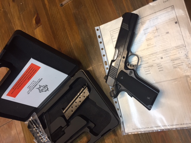

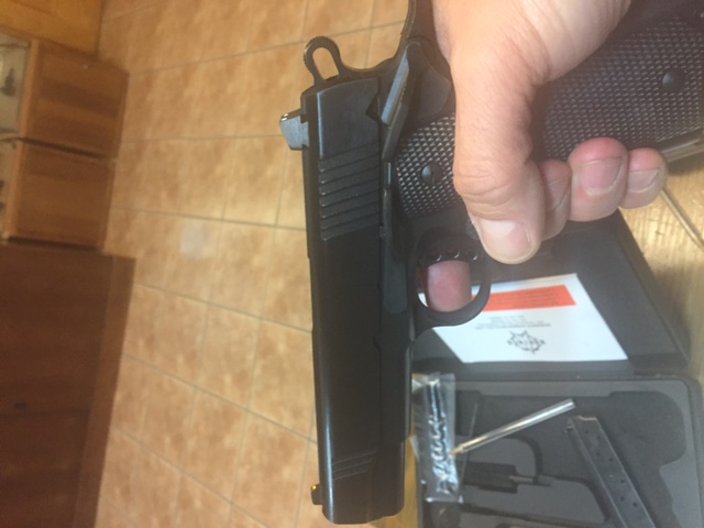

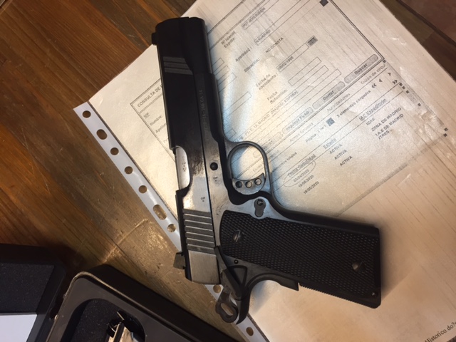

Bueno y sin mas dilación aqui pongo las fotos no son gran cosa pero la ilusion no me la quita nadie.

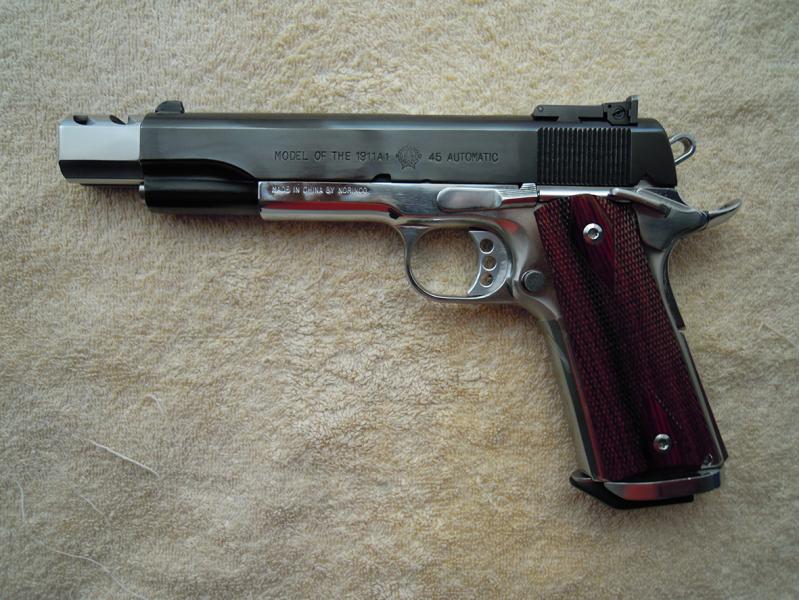

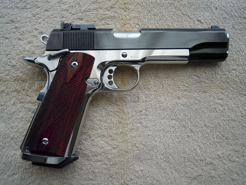

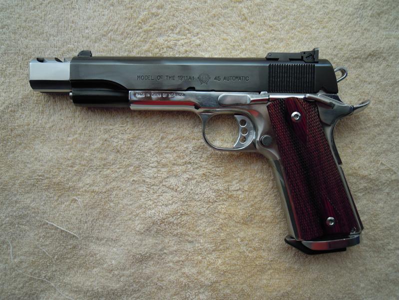

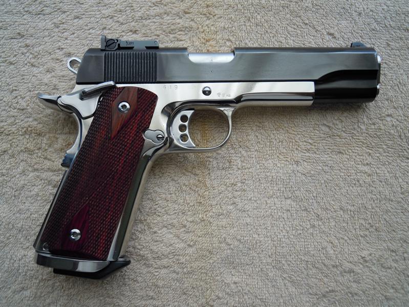

Unas fotos de la mia.....
Y si quieres unas cachas, también te las puedo hacer, sin mayor problema......

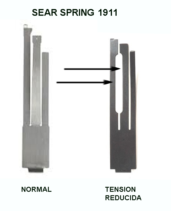

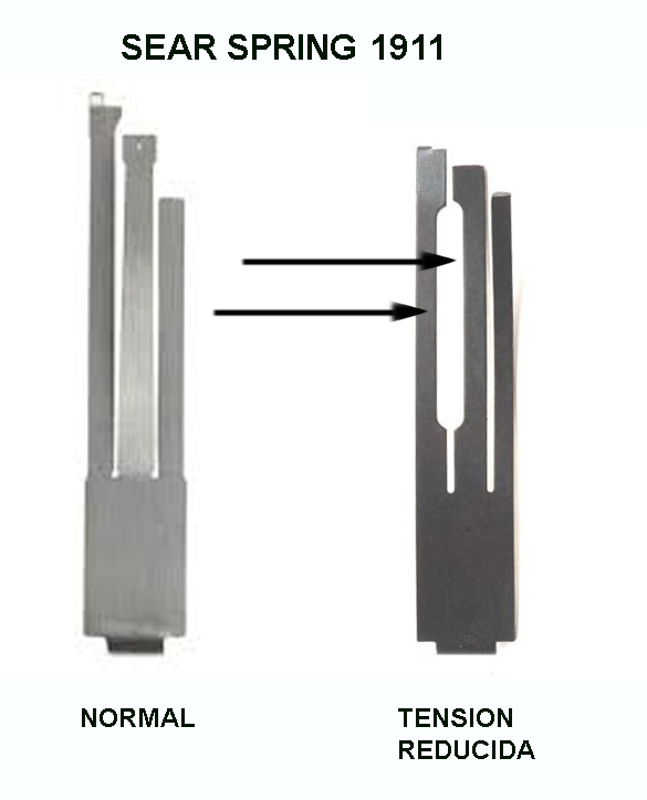

Sear spring ( muelle de tres patas tensión reducida), este cambiarlo tambien ya.

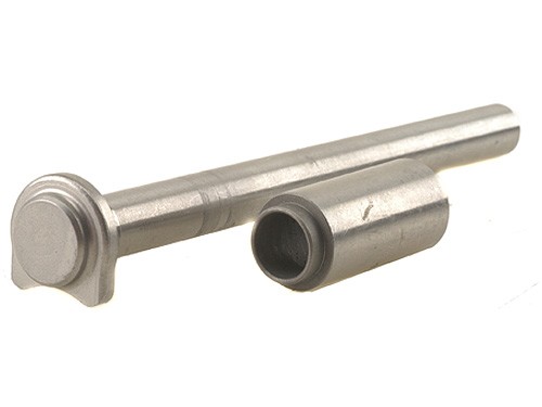

Una pieza extra, que no se si trae ese modelo Norinco, que quita cantidad de holguras, y da un comportamiento del arma mas estable, al ir la pistola mas ajustada, es la guía entereriza del muelle recuperador....algo de no muy excesivo coste, y que cambia a mejor el comportamiento del arma, al ir mas guiada la corredera.

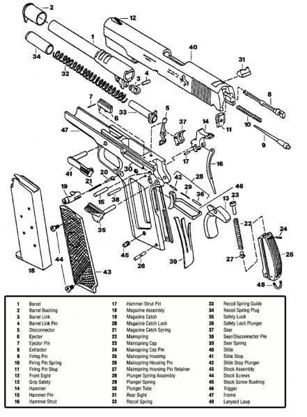

Es pieza se llama "recoil spring guide", y va acompañada del "recoil spring plug" que es el tapón delantero, hueco, en el caso de ser guía enteriza.....para que te vayas haciendo una idea, te dejo un esquema con el nombre de sus partes, pues en cualquier catalogo, normalmente, vienen en ingles.....
esta pieza, también la tienes en Brownells.

Y el sear (muelle de 3 patas) de Nowlin, vale bien, es de los aligerados, y una marca de gran calidad.....

¿Sería una modificación menor sustituir el guide rod corto por uno largo con el necesario orificio para que pueda salir por delante de la corredera? ¿Miran esas cosas al inspeccionar las armas en las revisiones de rigor? ¿Es capaz un armero de taladrar mejor que yo mismo el orifico?

En las 1911, es lo mas fácil del mundo, el sustituir la guía corta del muelle recuperador por una larga, pues no hay que mecanizar absolutamente nada, simplemente, cambiar el tapón delantero ciego, por uno con taladro pasante, pero esta pieza, ya viene mecanizada y ajustada de fabrica, con sus tratamientos térmicos, y siempre, venden las dos piezas juntas, la guía y el tapón.....montarlo, es cosa, de un par de minutos.
Únicamente, se vuelve un pelin mas engorroso el desarme de la pistola..........pero vamos, tampoco nada del otro mundo.

He visto vídeos de esa mejora de la guía de muelle en las 1911 y ciertamente es cosa fácil.
Ya pasé una revisión en la Intervención y es como dices. Esos silenciadores que harían tan cómodo el entrenamiento deben de ser cosa del diablo...
