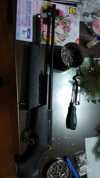

Antes del apaño
Que os parece???
https://www.blackrecon.com/carabina-webley-rebel.html 00
Despues del apaño
Ahora ya asienta correctamente el extremo del cañon en la famosa pieza de plastico. Antes estaba al aire y lo que asentaba en la pieza de plastico era la funda del cañon, pero como el cañon no asienta del todo dentro de la funda pues quedaba bailon. A eso añadir que la pieza de plastico soporta el peso del moderador y su adaptador haciendo palanca sobre la pieza y perdiendo la excentricidad de la boca de fuego respecto al adaptador y moderador. Con los cebollazos al cargar la excentricidad variaba y consecuentemente la precision y a veces roce de balin en salida de moderador. Ahora todavia hay un poco de juego si aprieto el cañon a la entrada de la pieza de plastico, pero mucho menos. Son 3 juntas toricas de goma lo que se ve en la tercera foto y por eso que hay algo de juego todavia. Quizas muchas vueltas de cinta aislte hubiera sido mejor pero era dificil pues estorbaba el tubo de abajo.
Solo espero no tener que comerme mis palabras cuando la pruebe ..... mas que nada porque estoy encantado con esta carabina de juguete.

Bueno. Os voy comentando. Ayer la puse a punto con el tema de las toricas y os lo postee. Rato despues limpie el cañon por dentro con una cuerda y trapo, vamos.... un boresnake casero. La primera pasada cojonudo. La segunda se me quedo el trapo dentro. A unas 3 pulgadas de la boca. Bueno, el caso es que desmonte la carabina entera pues estuve a punto de tirarla del cabreo que pille. Ya que la voy a tirar la desmonto entera y veo de que pasta esta hecha. Por cierto facil de desmontar y montar. Calidades medias. Que conste que no entiendo mucho de todo esto asi que mis opiniones cogerlas con pinzas..... Bañe el cañon por dentro con aceite y saque el trapo con una baqueta. Desconozco si se dañaron las estrias o no. La volvi a montar entera. Y hoy he estado intentando probarla. Primero viento, luego mis crios y sobrinos no me la dejaban .... A ultima hora he hecho algunas pruebas a 20 m de distancia. Tumbado con saquete protector y apoyado delante en una piramide de churros de baño.... 3+2+1.... supongo que me entendeis. Poco tiempo y muchas variables: 13 balines distintos, 4 moderadores distintos (3 prestados y un lobo que compre) y la opccion de tirar sin moderador..... A eso sumale poder tirar entre 2 y 8 bombeos. Que lio....
En esta primera diana vemos 4 moderadores y en el centro sin moderador. El lobo no me funciona.... a la vista esta. Creo que aun no esta correctamente alineado el cañon y que las arandelas que lleva dentro son muy estrechas. El moderador de abajo a la derecha ni siquiera entra en diana. Creo que tropieza el balin a lo bestia. En el centro tiro sin moderador. Agrupacion de 16 mm a 20m con 4 bombeos y jsb 4.52. Los dos de arriba son iguales solo que una tiene la salida y tripas de mayor diametro. Agrupaciones de 1.2 y 1.6 cm.
Para 5 impactos he conseguido 20 mm con el predator y 22 mm con jsb. 24 mm con umarex cobra y 26 mm con gamo rocket. Sin comentarios las otras agrupaciones.

Tengo una Norconia P1 4.5 High Power desde abril del 2017 adquirida en Sichling.
La tenía abandonada dada su imprecisión con balines tipo Umarex Mosquito y Excite Econ. El encanto que le veo es que es una maquinilla de aire precomprimido autónoma por multibombeo manual que dispara sin martillo.
Hace poco la probé con JSB Exact Heavy 4.52 y a 10.00 m, apoyado, con visor 3-9x40, 6 bombeos iban 9 de cada 10 por el mismo agujero, 1 de cada 10 ,mas o menos, se desviaban bastante pero puede ocurrir por defecto del balín o por deformación al introducirle.
Antes de esto le hice estas mejoras:
- Calzado del muelle de la válvula de sobrepresión del pistón. Antes se abría al tercer o cuarto bombazo. No creo que se salga de la ley ni con 20 bombazos.
- Sujección del cañón en la punta poniendo una galga alrededor y roscando unos prisioneros bajo el punto de mira a 45º en dirección perpendicular al eje del cañon. El cañón tiene 9 mm de diámetro y entra en un agujero de poco menos de 9.50. La galga de 0.10 no entraba.
- Adaptador para moderador de 1/2 UNF. La rosca que trae es M12 paso 1.25 (M12x125).
- Resoplaba bastante por la tórica del empujador del balín, creo que necesita una de mayor diámetro exterior pero del mismo diámetro de hilo. A falta de una mayor, calcé el fondo de la ranura del empujador donde se aloja con una tirilla de cinta aislante, unas dos vueltas. Se corrigió algo, lo suficiente para comprobar que resoplaba por algún sitio mas.
- Resopla por la tórica del puerto de trasferencia. La chapita que hace de cuña para empujar la planta de potencia contra la parte superior del cajón de mecanismos comprimiendo la tórica es insuficiente. He roscado un prisionero en la parte inferior del cajón, justo al lado del tornillo que une planta, cajón y culata.
- Retoqué algo el gatillo para que empujase mas cerca del centro de giro y costase menos, a la vez que el punto de disparo quede mas retrasado. Luego al poner el prisionero que empuja la planta de potencia hacia arriba no llegaba a disparar y tuve que corregir con pegamento de barritas termofusibles. Le haré uno de aluminio, si se lo merece. El gatillo es de lo peor: un solo tiempo, regulable sólo en recorrido y bastante impredecible. No todo va a ser bueno. :wink:
- Por supuesto limpieza exhaustiva del cañón y pulido de corona. Me hubiese gustado pulir ligeramente la entrada del cañón pero no pude sacarle de la caja de mecanismos.
Hasta que no quite todas las fugas no la cronografío.
La tengo que probar a mas distancia y con mas variedad de balines.
