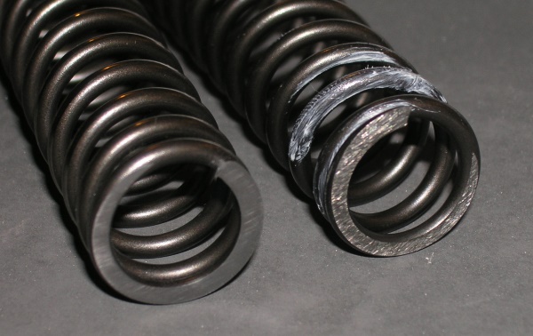

Hola,
Estoy buscando un muelle de 20 julios (o en su defecto de hasta 24 julios) para una diana 48, pero no soy capaz de dar con el.
encuentro el muelle de 7,5 julios y el de 28. Pero por el medio no encuentro nada.
Alguien sabe donde comprar ese muelle en España o fuera.
Gracias.
PD: En las web alemanas normalmente solo tienen el de 7 Julios y el de 28.

En Sermasport, pero no se si lo tienen en stock...hace poco, compre uno para una Diana 56, cal 4,5 de 16 J, puesto que todas las carabinas sidelever Diana, las 48, 52, 54 y 56, usan el mismo muelle, desde el de 7,5 J hasta casi el de 40 J......
llámalos por el perifono, o mandales un mail....

Al parecer, el muelle de 20 J (que no tienen), es el de 34,5 cm de largo, 14 mm de diametro, y 3 mm de espesor de hilo, aunque debe haber un error, puesto que el muelle de 16 J, son las mismas medidas, pero mas largo, no puede ser, pues dan medidas de largo 36, diam 14, hilo 3....este muelle, lo tengo en la D56, pero, no le he pasado el crony, y no se su potencia, pero creo recordar haberlo medido, y eran 34,5 cm de largo, no 36.....De todas formas, y por las bravas, se compra un muelle mas largo, se corta a la medida, se calienta su ultima espira, se aplana, y se rebaja a lima, o a esmeril, y asunto resuelto....

Lo de cortar el muelle lo había pensado, lo único que me echa para atrás es por donde cortar. Si te quedas corto tienes mas potencia de la deseada y si te pasas ya no tienen solucion.
Pero bueno todo sera probar.
Nuevamente gracias por tu ayuda. Desde luego eres el alma del foro.

Si te quedas un pelin corto, se puede solucionar con unas arandelas, para dar precarga al muelle....si nos pasamos mucho, si que no hay solución....

Los muelles, deben tener el mismo diámetro, tanto externo, como interno....si queda flojo las vibraciones, serán de cuidado, y si es de mayor tamaño, no entrara en el pistón, no valdrá la guía del muelle....todo problemas...

Buenas
Hay algo que no me cuadro con lo que ponen en semasport.
Si tengo claro que el muelle tiene un diámetro interior de 14 y exterior de 21. Lo he medido en un muelle viejo que cambie de la carabina.
Pero la longitud y el numero de vueltas no me coincide con lo que ponen en sermasport.
Este muelle viejo tiene 33 vueltas y mide 27,4. El problema es que no se de cuanto julios era el muelle.
Pd: Tambien me puse en contacto con Armeria Alvarez que venden la diana 48 y me dicen que ellos no venden muelles, que les envíe el arma, que ellos se lo envían al proveedor y vuelta para acá. Vamos que me sale el muelle por 200 euros.

Los muelles, al estar montados, encogen un montón, entre 3 y 5 cm, o mas todavia, mejor, fiarse del nº de vueltas...
Solución, buscar un muelle igual, original, y a poder ser barato, que da mucha caña, desmontar, cortarle 3 espiras, y asunto arreglado....
