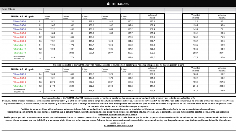

Hola, necesito recargar munición del 32 para la Walter GSP, pero el problema es que solo tengo pólvora Optima A, me dicen que no es recomendable para este calibre, pero hasta dentro de varios meses no puedo disponer de otra pólvora, alguien la ha utilizado para este calibre?, y si es así, que tal le ha funcionado? y cuantos grains le ha puesto?.

Buenas, como te han dicho no es la mas adecuada, pero puedes ir haciendo pruebas con esta tabla hasta que tengas la otra.
La csb1 puede equipararse con la optima A.

A ver si con esta captura de pantalla te sirve y se ve algo, ya que está hecha desde el móvil.
Hola, necesito recargar munición del 32 para la Walter GSP, pero el problema es que solo tengo pólvora 50

1,2 grains de Ba10 para proyectil Wad-Cutter de plomo en 98 grains para una Walther GSP, si tienes Ba10 claro.

Me alegra ver que estas pruebas realizadas en el año 2003, puedan ser válidas para otros
usuarios y que hay gente que cuando ven algo interesante lo guardan (Luis7 saludos).
No es apropiado desvestir un santo para vestir otro.....pero....yo todavía estoy gastando
CSB-6 para mi walther GSP y me olvidé de la BA-10. Los cartuchos de plato de 24 gramos
suelen ir cargados con pólvora muy rápida, mejor que la optima A (CSB-1), compras una caja
que para pruebas hay suficiente 25*1,20 = 30 gramos de pólvora.
Tienes para 360 balas del .32 con carga de 1,2 grains. 12 balas por gramo de pólvora. :D :D
