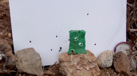

Hola, abro este hilo para compartir unos objetivos que utilizo para ir variando un poco y no tirar siempre a papel, son cosas sencillas sin ninguna pretension mas que pasar el rato. Cualquier idea será bienvenida…

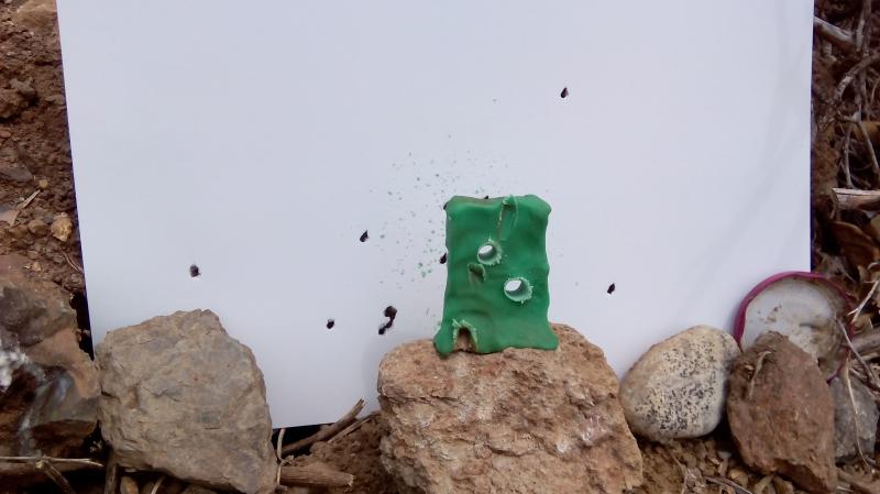

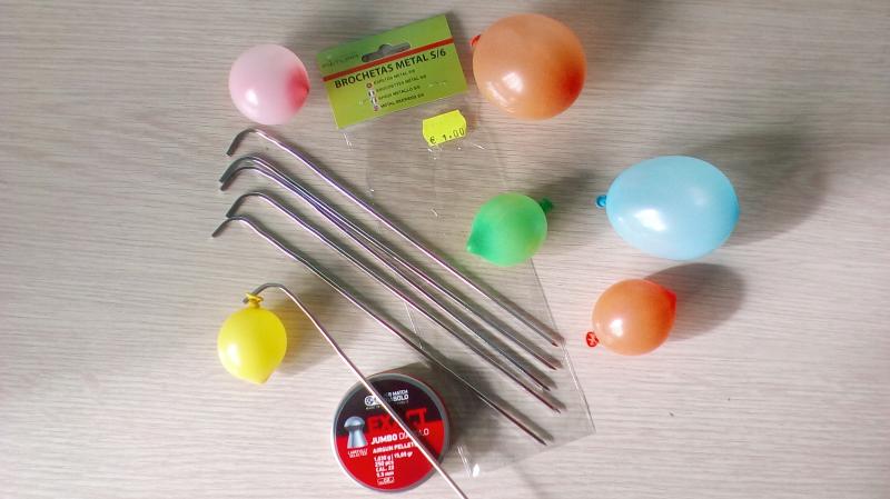

Este primero es aprovechando unas varillas de acero que se pueden clavar a distintas distancias.
Se les retira la forma redonda de la cabeza usando dos alicates y los globos de sujetan simplemente insertándolos en el metal, tiene que hacer mucho aire para que se salgan del sitio, los globos de agua tienen la ventaja de poder ajustar el tamaño que nos convenga según la distancia

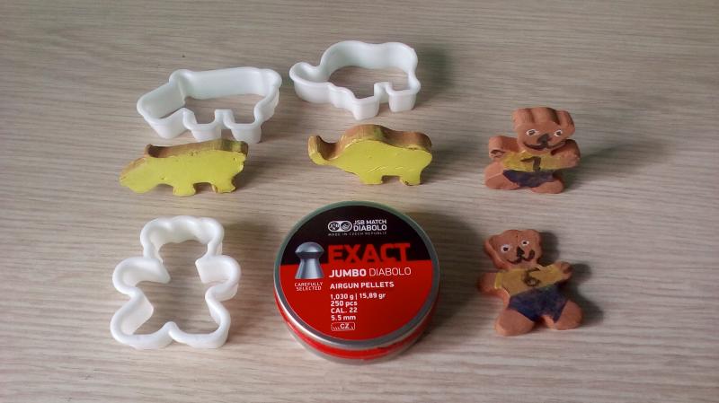

Este es muy fácil de hacer y los impactos son llamativos ya que se desprende el polvillo de la arcilla y se forma una nube, se hacen utilizando estos moldes de cocina y si tienes niños pequeños es ideal para tenerlos entretenidos un par de tardes, una para hacerlos y otra para pintarlos.

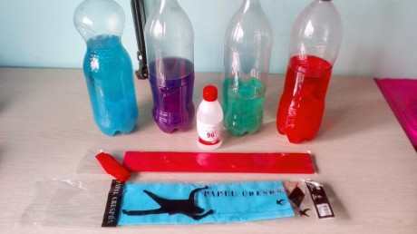

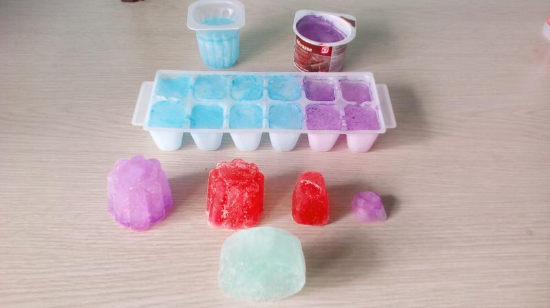

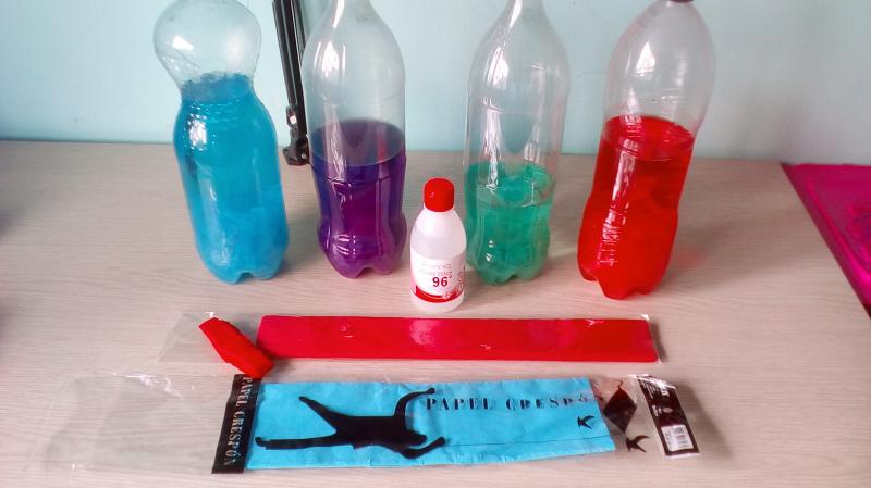

Este es un poco mas elaborado pero también muy agradable de usar, los cubitos al reventar hacen un sonido característico y el darle colorido los hace mucho mas vistosos, el proceso para conseguir agua de colores es sencillo y aquí vienen muy bien los niños otra vez.
Ponemos unas tiras de papel crespon en una botella de 2 litros, vertemos un poco de alcohol en el fondo, un poco de agua y removemos bien, lo dejamos dos minutos y rellenamos con agua, listo…
Se puede utilizar cualquier molde

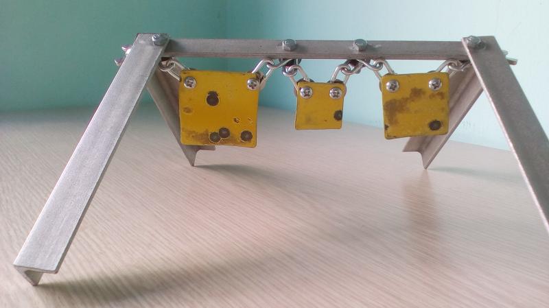

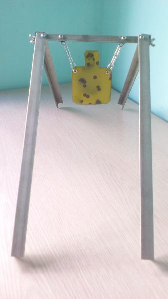

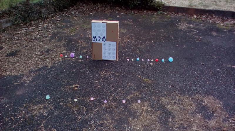

Este ya esta pensado para tirar a 90m que me da el campo, aunque un dia con aire se puede poner mas cerca….

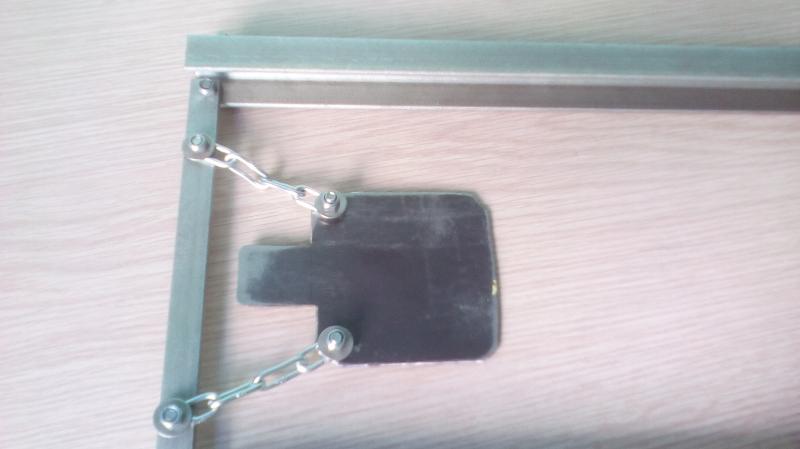

Es una pletina de acero de 2mm cortada con la caladora y el resto son agujeros con taladro y tornillos con roscas anti vibración, las patas de acero en V me las cortaron en el taller que las compre, le puse un sistema con palometa para poder plegar las patas.
Estos son mas de lo mismo con otro diseño
Espero que entretenga y de ideas para otros objetivos

si les metes harina antes de hicharlos, es efecto también es vistoso.

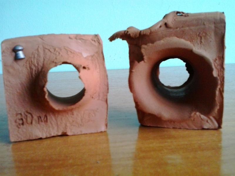

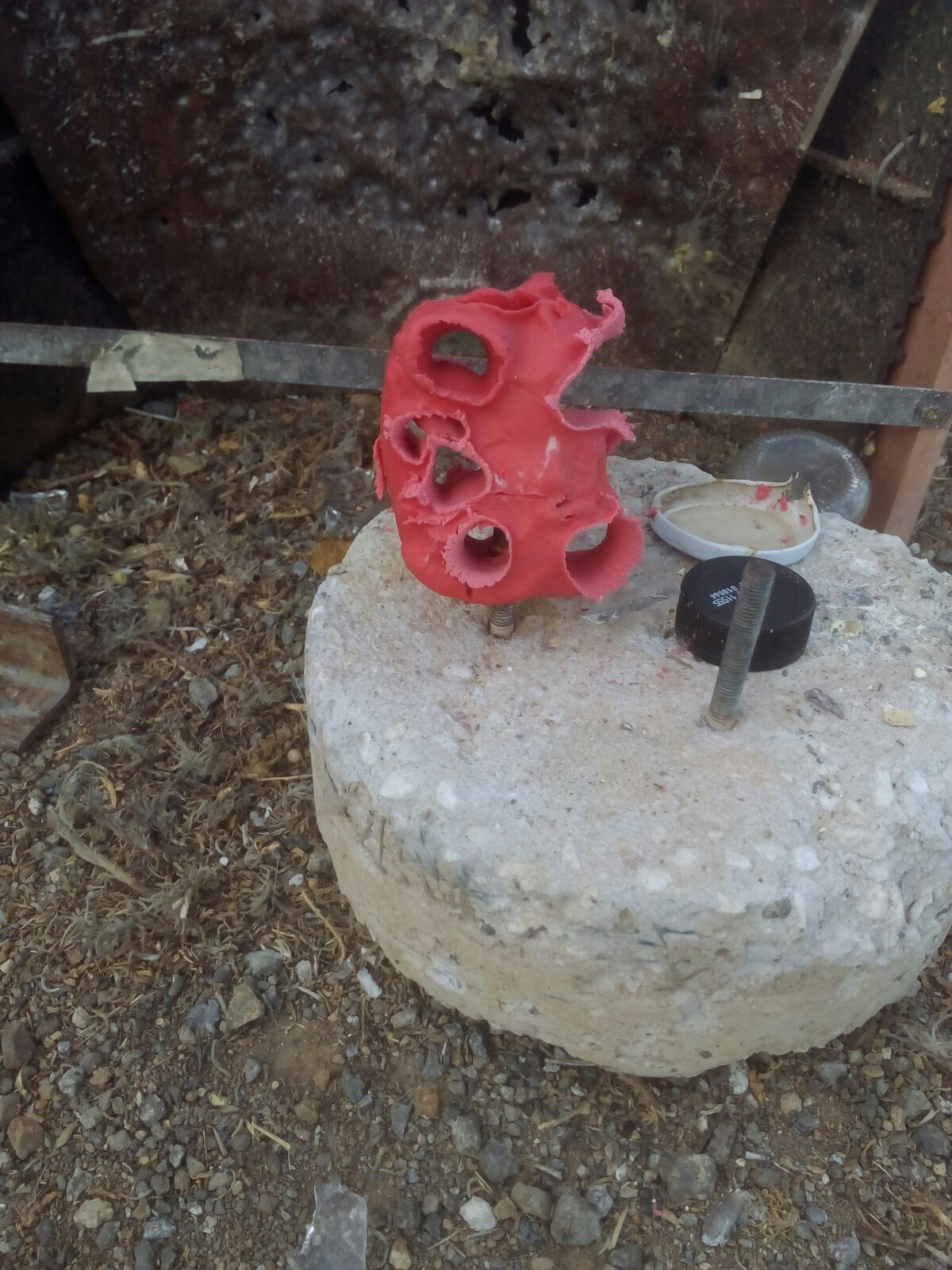

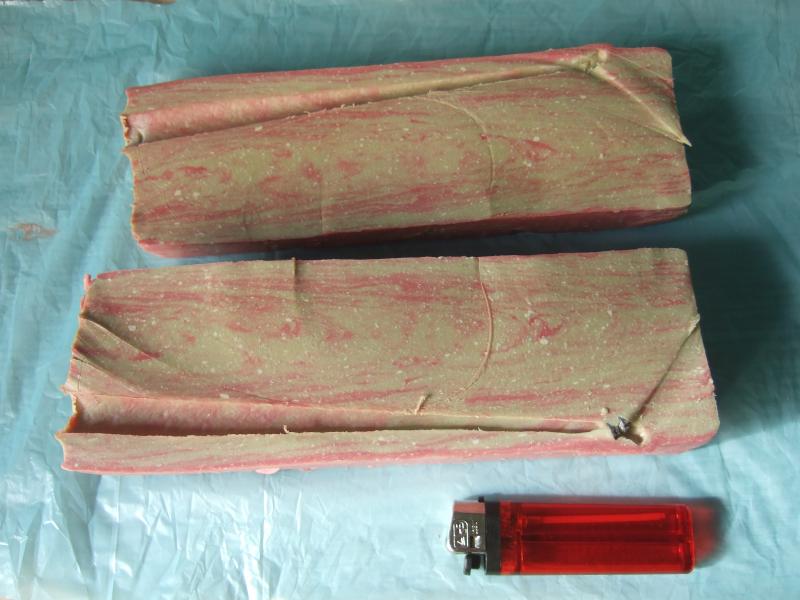

Barato, multicolor, manejable, indestructible, insonoro, se pueden sujetar cosas, se puede colocar en cualquier lugar (un palo), se ven hasta los rebotes. Algunas plastilinas se calientan con el calor y se quedan muy blandas, lo que aguantan menos tiros. Ideal para larga distancia, se ve bien el disparo.
Colocando varias juntas, puedes extraer el balín casi sin deformación para ver las estrías.

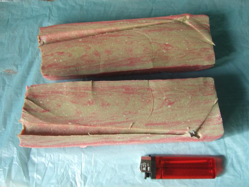

Muy bueno tambien, si señor, yo tambien he realizdo pruebas con jabon con distintos calibres y distancias, cuando las acabe ( si lo hago, porque va con calma ) tal vez abra un hilo
y con arcilla, que al secar queda muy chulo
gracias, un saludo

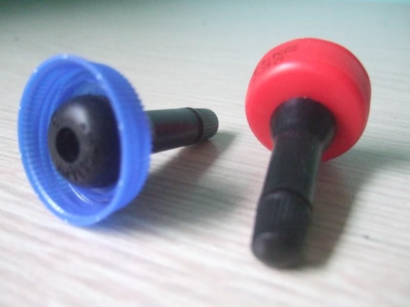

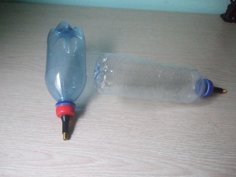

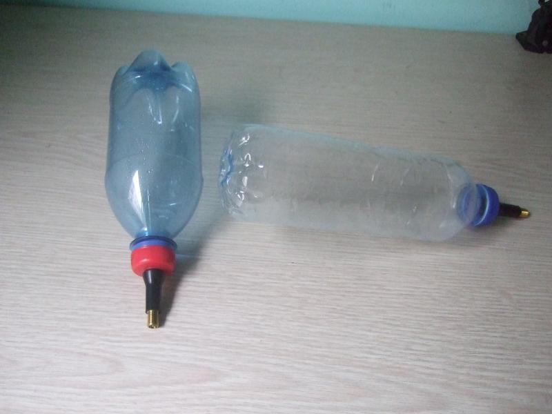

Se me olvidaba la mas ruidosa!!!
Fijaos en el culo de la botella de agua, las otras son mas fuertes pero valen los dos tipos
Son valvulas de neumatico, se le hace un agujero de 1,5cm mas o menos al tapon de la botella, se coloca la valvula y a inflar con la bomba de la bici, el sonido es bastante fuerte al impactar con el balin.
Tambien se pueden rellenar con agua o harina por ej.
Suele haber que usar varios tapones hasta que no tiene fugas, pero cuando lo consigues ya tienes tapon para rato...
