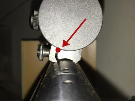

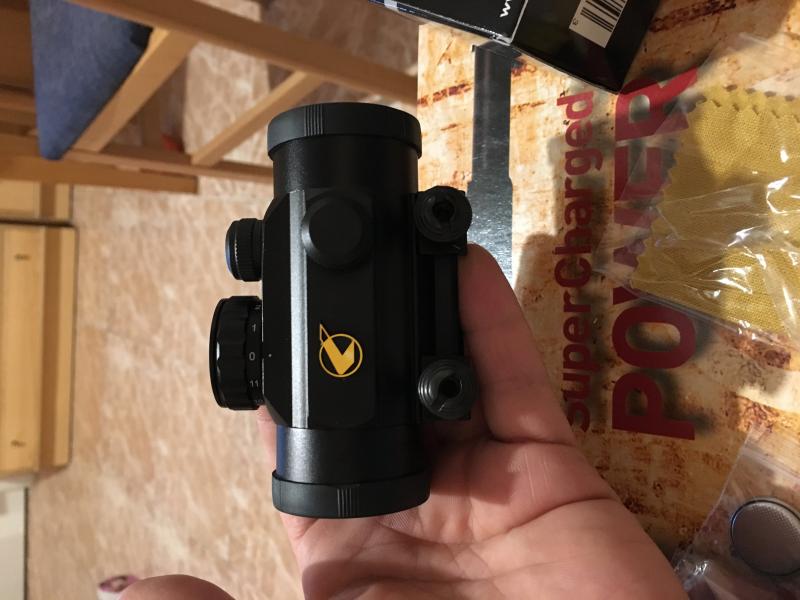

Me han regalado un visor de punto rojo de Gamo, un Quick Shot 30mm (a caballo regalado...)

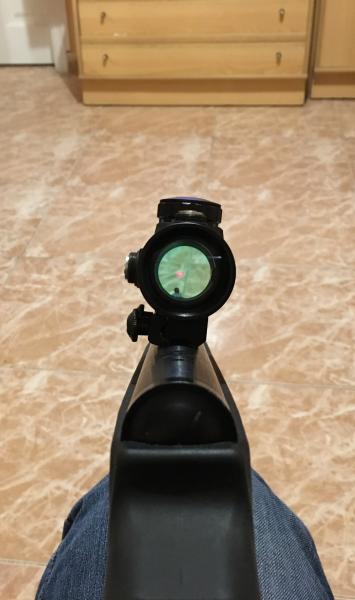

La cuestión es que al montarlo en el arma (en una Hatsan M25 y una Gamo CFR) el visor queda torcido a la derecha.
A alguien le ha pasado algo así con este tipo de visor?

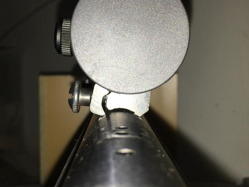

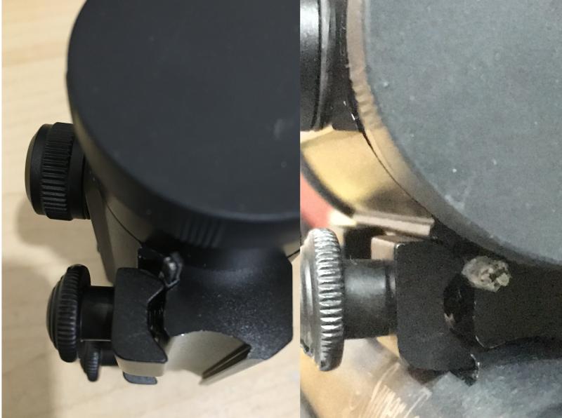

No lo habia visto nunca, la verdad. ¿ enganchan bien las uñetas de la cogida del visor en el carril de la carabina?

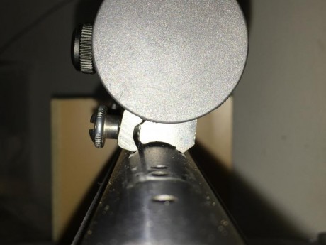

Buenas joaquin308,
Las uñetas quedan bien fijas en el carril y el visor queda fijado correctamente.
Estas fotos las he hecho hace un rato. A ver si vosotros, que tenéis mas conocimientos y experiencia que yo, veis algo que yo pueda estar pasando por alto o haciendo mal.

Prueba a montar las uñas al revés, parecen que tocan en el cuerpo del arma

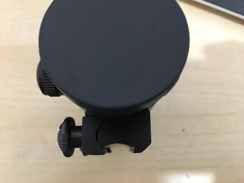

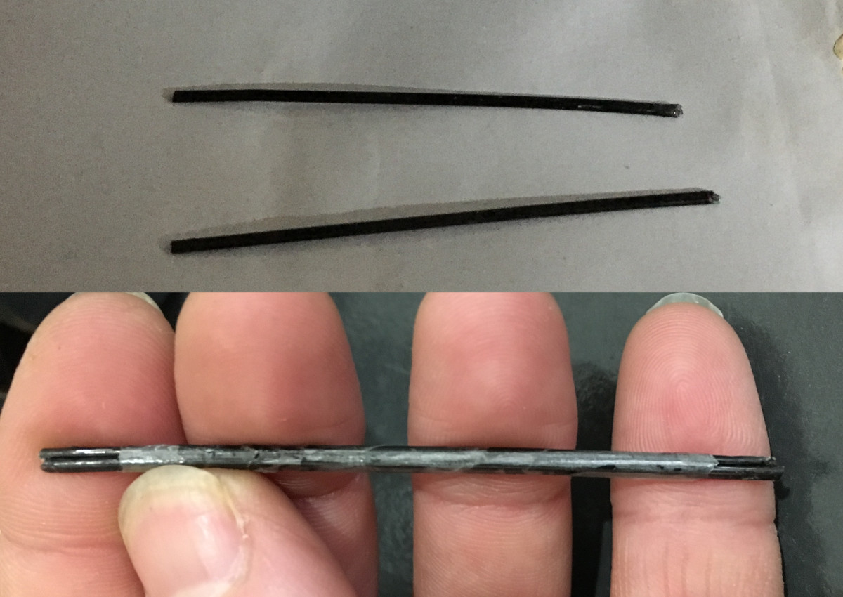

En esa zona, metele a todo lo largo del visor, un trocito de varilla, o alambre de acero, de unos 2 mm de espesor.

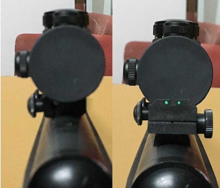

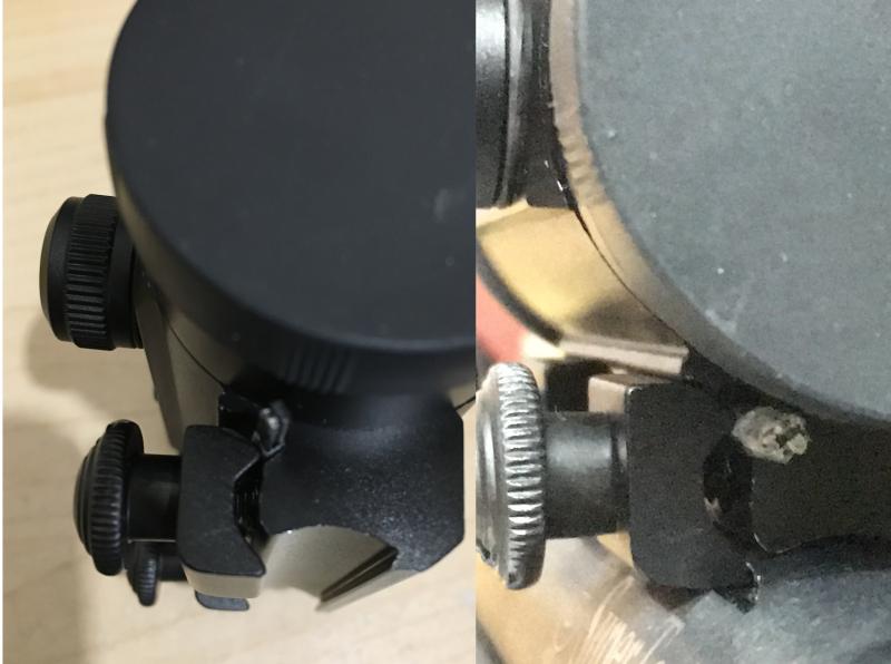

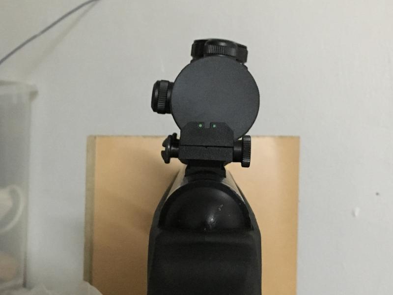

manolosolo escribió:En esa zona, metele a todo lo largo del visor, un trocito de varilla, o alambre de acero, de unos 2 mm de espesor.
A mi me paso exactamente lo mismo, aunque, intente montarlo en una pistola Weihrauch HW45, no en una carabina, con uno de marca, un Tasco original, que se lo quite a las pocas horas, pues, no vale para tirar con un minimo de precision, es para tirar, casi al bulto, no me gusto absolutamente nada, y ahora, esta en el cajon desastre de chismes inutiles.........

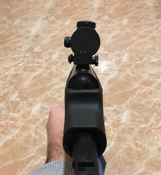

Efectivamente, un suplemento de 2mm y el ajuste es casi perfecto.
He cortado una horquilla de pelo de mi señora, que me da 2,3mm de grosor, he puesto el suplemento donde me indicas, y después de conseguir ponerlo en la posición adecuada lo he montado, y el visor queda casi casi perfecto.
Probare a unir las pos piezas de la horquilla con cinta americana en vez de celo, a ver si llego a los 2,5mm y queda 100% perfecto.
Muchisimas gracias por el consejo
Unas fotos ilustrativas:
