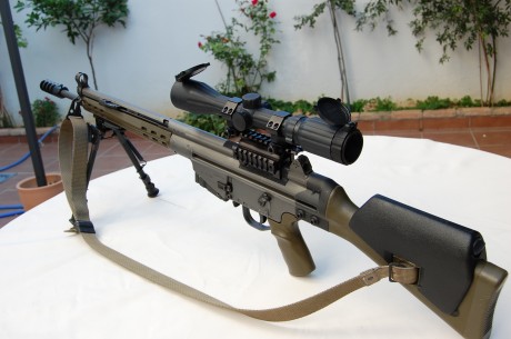

Mensajepor loba1 » 12 Feb 2017 07:48
te pongo una foto de donde va,otra cosa como no le pongas una carrillera no podras apoyar la cara para apuntar por que el visor queda muy alto

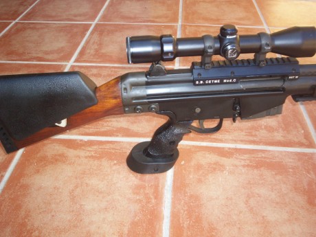

Mensajepor loba1 » 12 Feb 2017 07:53
no se si aprecia bien la carrillera

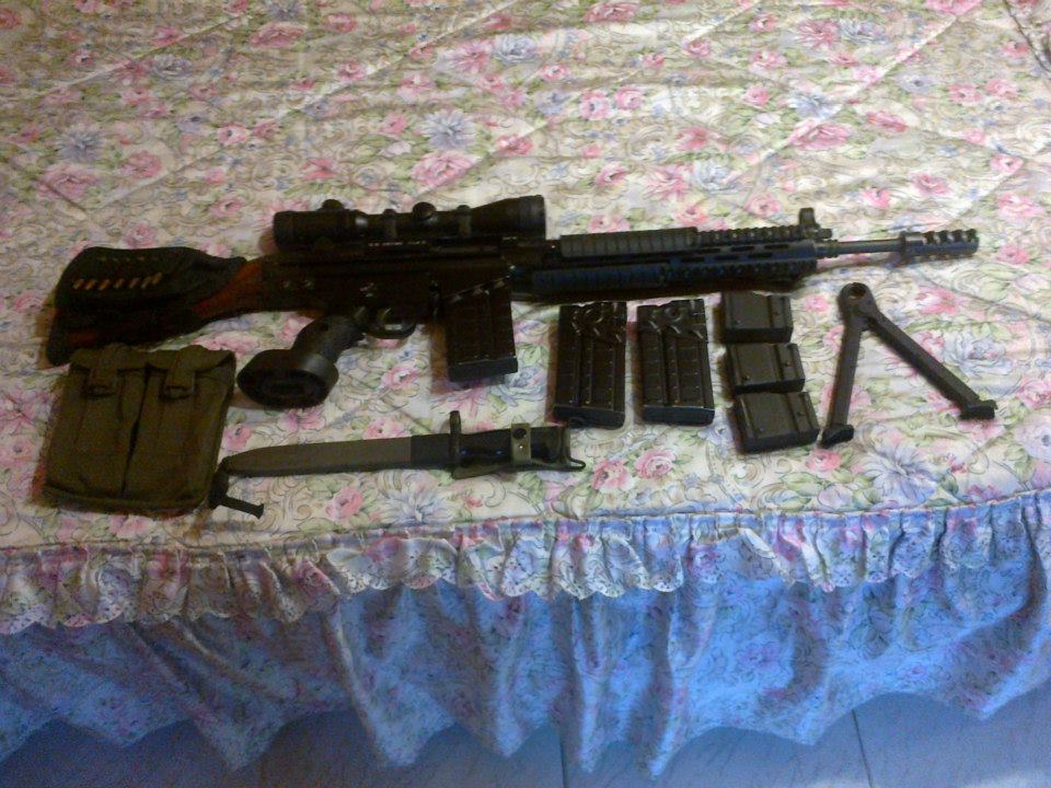

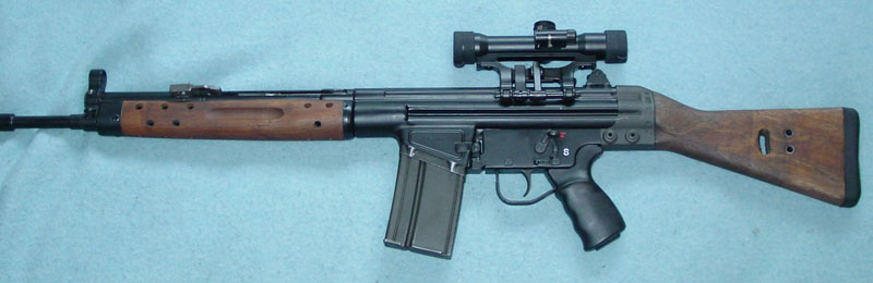

Mensajepor loba1 » 12 Feb 2017 08:12
Lo mejor es soldarle un carril de acero,o bien ponerle esta montura,entra en el post de "muestra tu cetme" y veras las distintas opciones
