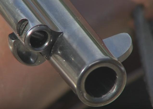

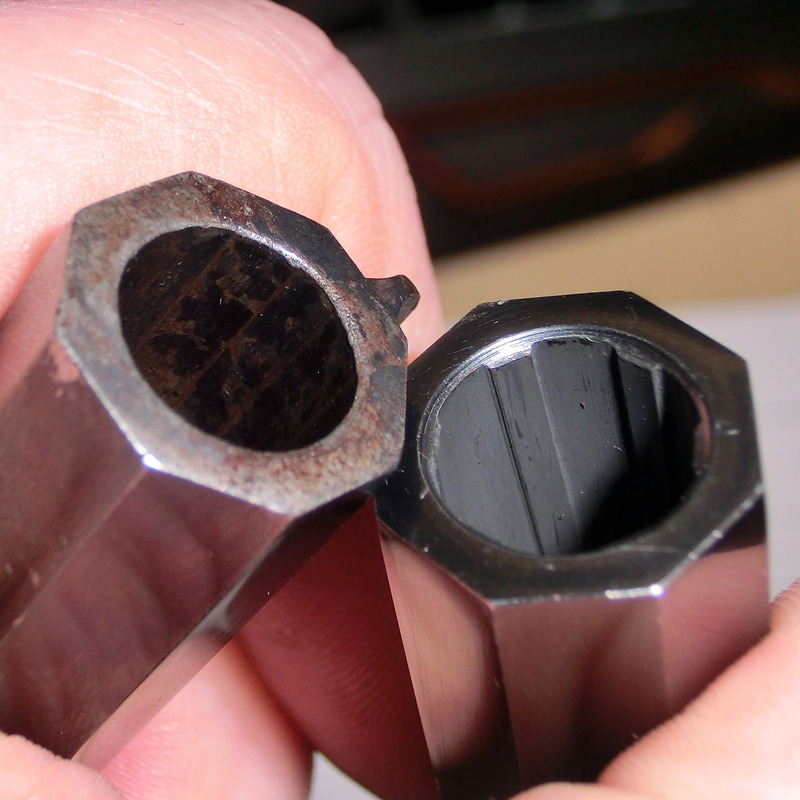

Cada vez se pregunta más en el foro de compraventa sobre el estriado de los uberti cartucho metálico, la realidad es que es mucho menos profundo que los de avancarga, todos los uberti retrocarga tienen un estriado poco profundo no muy adecuado para pólvora negra y proyectil de plomo blando.
Pongo la diferencia, primero los de avancarga, después los de retrocarga.
Avancarga:
1858
CATTLEMAN
Estriado Uberti Outlaw, Conversión, Schofield, Cattleman.

Retrocarga:
CONVERSION
OUTLAW
SCHOFIELD
CONVERSION
OUTLAW
SCHOFIELD

Repito, todos los Uberti de retrocarga CM tienen el mismo estriado.

Porque estan hechos para tirar polvora sin humo y proyectil blindado/encamisado.

duran escribió:Porque estan hechos para tirar polvora sin humo y proyectil blindado/encamisado.
Eso es. La mayoría tiran con polvora nitro, solo unos pocos locos del carbón disparamos con polvora negra.

Manueles escribió:Pues si, cuando mi amigo vio el estriado del uberti pensó que tenia mucho desgaste,, pero viene así de fabrica,, mi teoría es que no se fían de darle mucha presión al revolver y cuanto menos forzada va la bala menos presión y posible peligro.. pues con este estriado creo que la bala sale paseando sin gran esfuerzo, por lo menos las del 44.40.
Si no se fiaran de la presion soportable lo harían solo para polvora negra. Los revolveres se prueban con presiones muy superiores a las usuales. Son fabricados como cualquier arma moderna para proyectiles encamisados o aleados como un 32 o un 9mm. Los cuales tambien tienen un estriado muy poco profundo

Todos disparan más o menos parecido, son muy importantes las miras, a mayor longitud de cañón es más fácil apuntar correctamente, el gatillo también, los cattleman tienen unos gatillos más finos que estos tres que comentas, para precisión es mejor un gatillo más ancho, la carga, el tipo de proyectil (bola), etc.
Yo de esos tres el schofield, con el conversión parece ser que se consiguen buenas puntuaciones, pero eso es cosa casi siempre del indio, su diseño es de avancarga, el outlaw se ensucia menos al ser un diseño más moderno y especifico de retrocarga, cualquiera de ellos son revólveres muy buenos, pero creo que los controles de calidad van acordes al precio, además schofield se ven muy pocos y como siga así la cosa menos que se verán, por lo que es más coleccionable.
