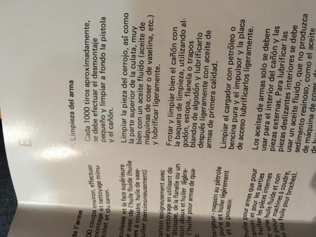

Yo no se cada cuando hay que limpiarla, pero el manual de la Hammerli Internacional dice de limpiarla cada 1000 disparos, yo no espero tanto la limpio cada 300 o 400 disparos y la Walther GSP expert que tenía antes también la limpiaba cada 300 más o menos y nunca he tenido una interrupción con ninguna de las dos, creo que en general nos pasamos desmontandola y limpiándola después de cada tirada, pero me imagino que habrá armas que no admiten tanto la suciedad y se interrumpen.

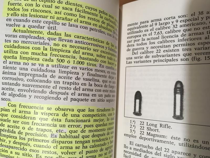

Pues yo voy a polemizar un poco,es completamente innecesario limpiar el arma después de haber disparado 20 o 50 veces, otra cosa es que a uno le guste desmontarla a menudo y se quede más tranquilo limpiándole la poca suciedad de la recamara, un poco de suciedad no va a destruir un arma de acero, es como si alguien me dice que limpia el parabrisas del coche cada día, pues vale perfecto pero otros lo limpiamos cuando no vemos bien,me fío más de lo que diga un manual que las teorías , cuantas Walther gsp interrunpen se limpien poco o mucho , casi ninguna.

Es lo que dice el manual de la Hammerli international.

Pues yo he comprobado que la precision no cambia este el arma recién limpia que después de 500 disparos , al contrario recién limpiada tira algo peor como dicen los expertos, casi ningún tirador limpia su arma justo antes de una tirada, entonces no hay que liar a la gente diciendo que "hay que limpiar después de uno o varios disparos".Aqui dejo un fragmento de lo que dice el DR. Velasco Montes en su libro sobre tiro, el mejor que hay según los entendidos.

Cuando un arma de precisión empiece a dar problemas de interrupción porque la municion que se use deje residuos... esas fiochi con recubrimiento de teflon, esa munición del 22 con sus puntas embadurnadas que al final acaban dificultando la expulsión...
Nadie dice que el arma se vaya a destruir (por si acaso aseguraos de que el cañón siempre está libre, eso sí puede hacer que un arma pase a mejor vida) esos inconvenientes sí que acaban afectando a la precisión en una competición.
Por cierto, ese libro que tienes me interesa, ¿dónde lo conseguiste? Porque no lo encuentro

Efectivamente ese libro tiene buena pinta, aunque parece antiguo de los 80 o 90 pero siempre puede aportar algo..
