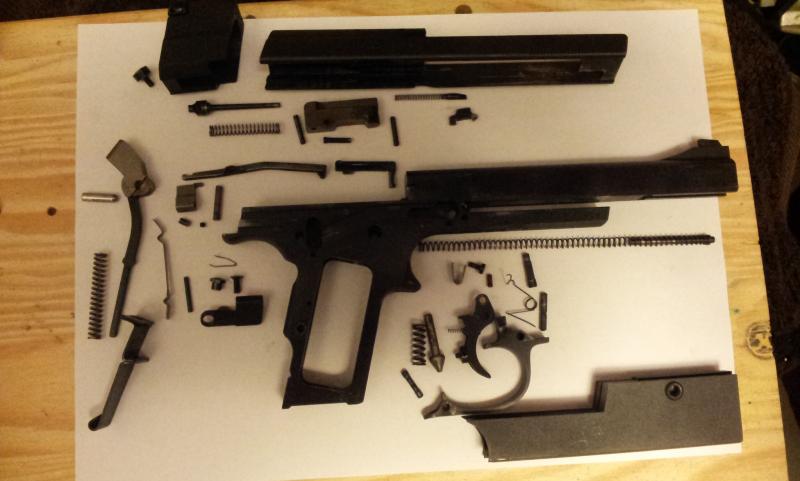

Mensajepor Sp01Shadow » 04 Dic 2016 18:15

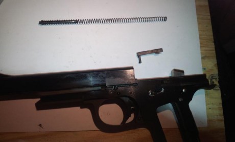

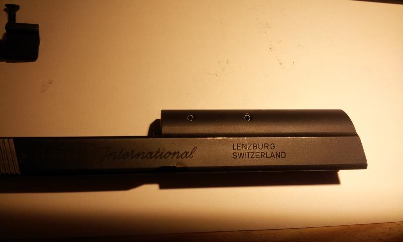

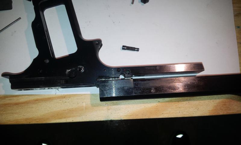

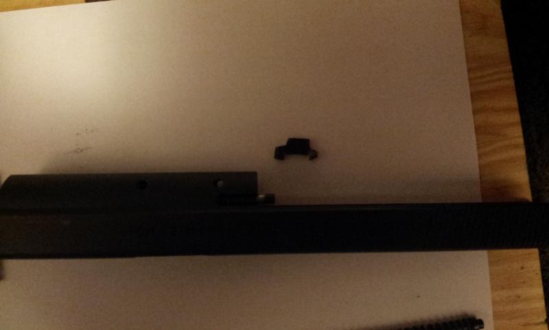

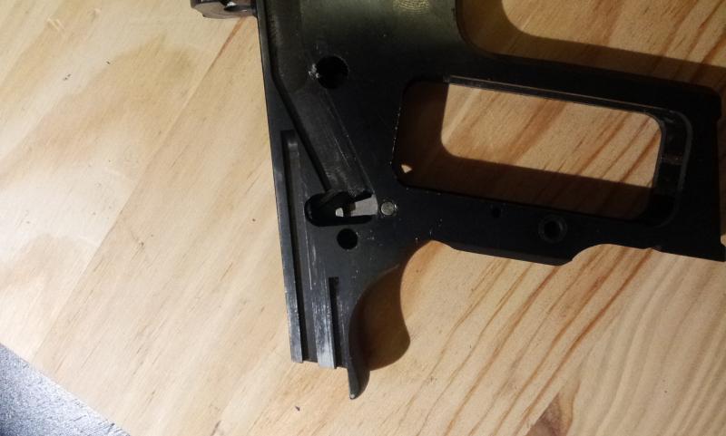

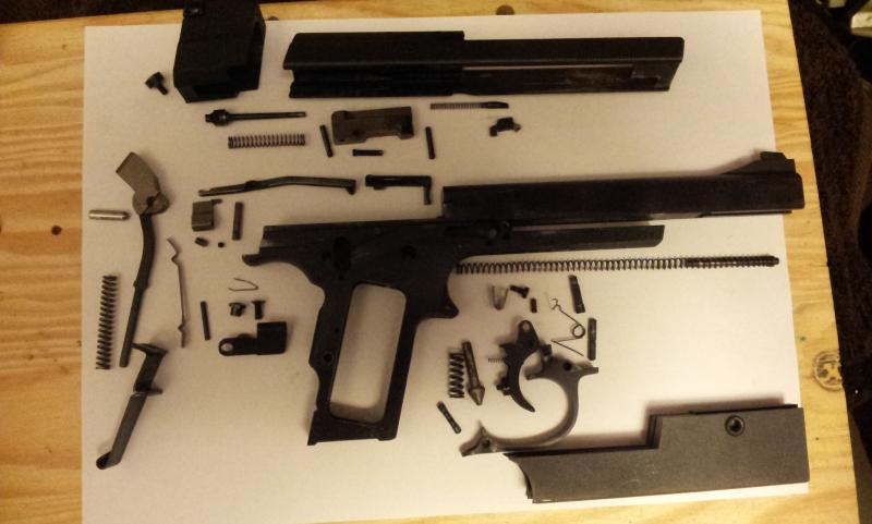

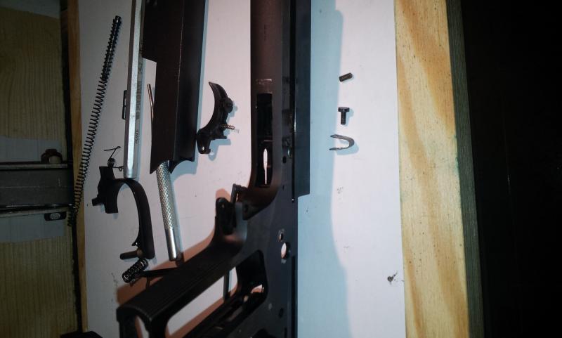

Y aquí va mi Hämmerli International.
Despiece completo.
Instalación de la uña extractora.
Hola compañeros, acabo de adquirir una hammerli 208 en un gran estado,funciona de lujo,he tirado en pocos 50
Hola compañeros, acabo de adquirir una hammerli 208 en un gran estado,funciona de lujo,he tirado en pocos 51
Hola compañeros, acabo de adquirir una hammerli 208 en un gran estado,funciona de lujo,he tirado en pocos 52
Última edición por Sp01Shadow el 04 Dic 2016 18:46, editado 1 vez en total.

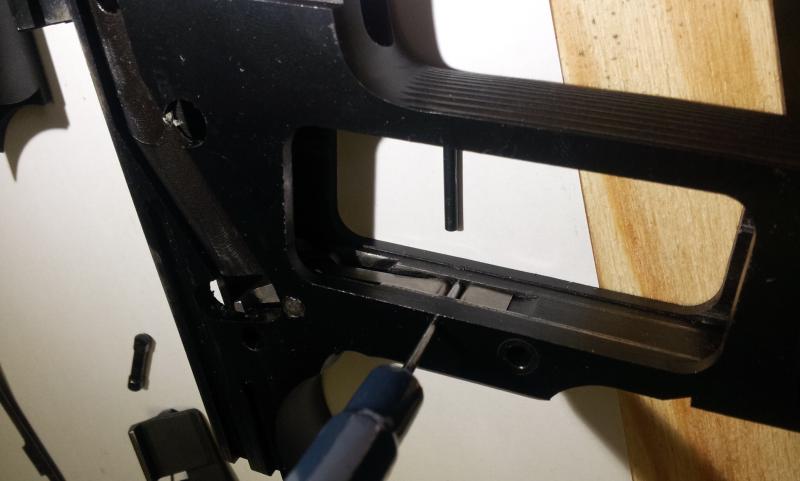

Mensajepor Sp01Shadow » 04 Dic 2016 18:16

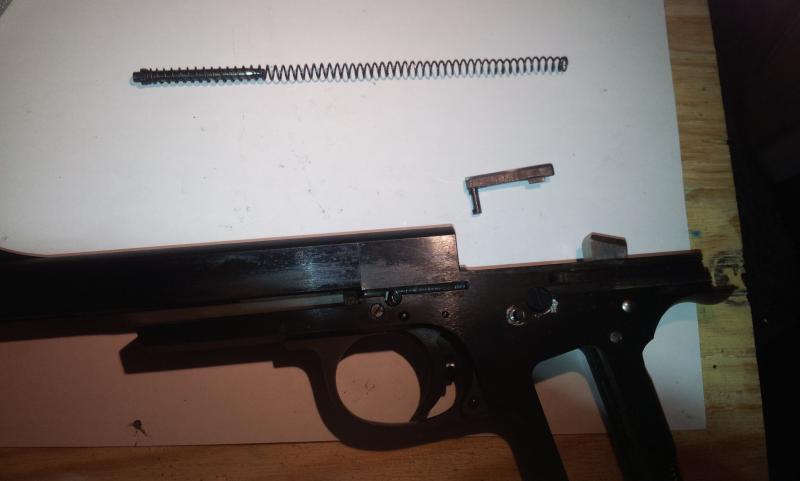

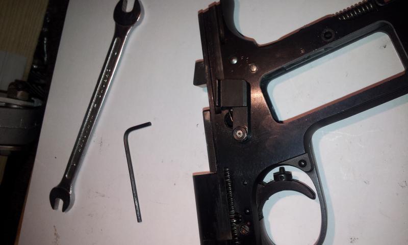

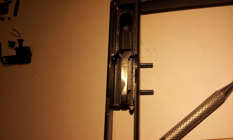

Más
Uña ya montada y colocación del alojamiento de la aguja percutora.
Hola compañeros, acabo de adquirir una hammerli 208 en un gran estado,funciona de lujo,he tirado en pocos 60
Hola compañeros, acabo de adquirir una hammerli 208 en un gran estado,funciona de lujo,he tirado en pocos 61
Hola compañeros, acabo de adquirir una hammerli 208 en un gran estado,funciona de lujo,he tirado en pocos 62
Última edición por Sp01Shadow el 04 Dic 2016 18:48, editado 2 veces en total.

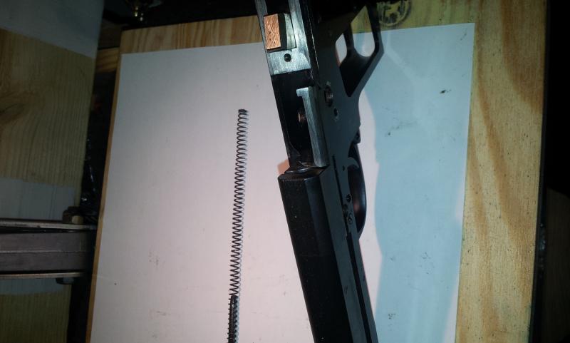

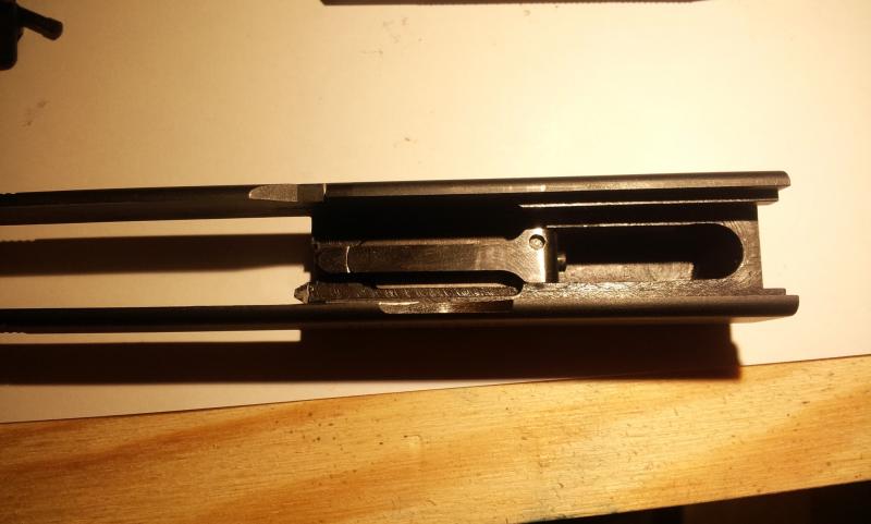

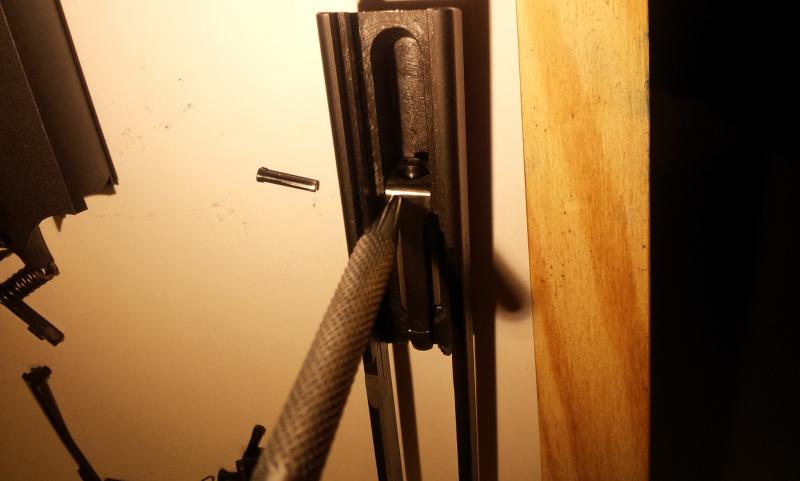

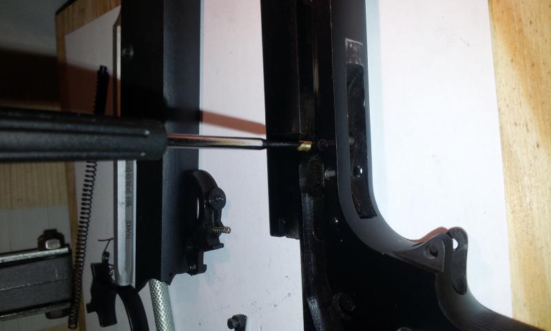

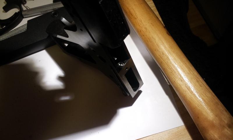

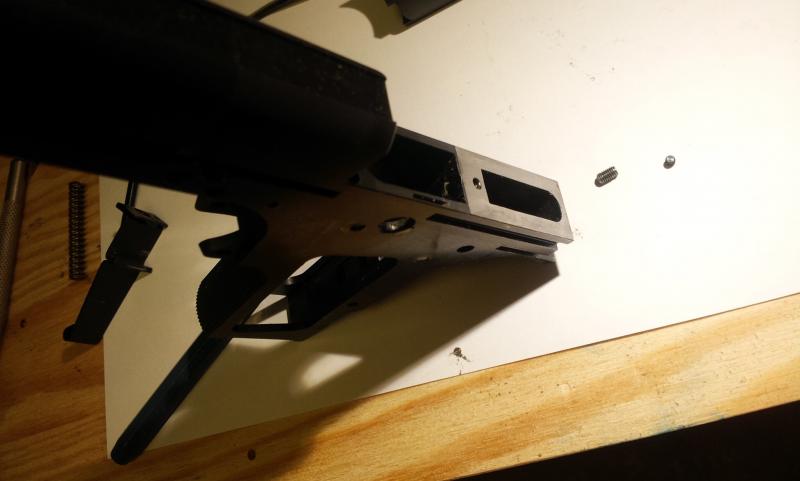

Más.
Colocamos la aguja percutora ayudándonos con un botador.
Hola compañeros, acabo de adquirir una hammerli 208 en un gran estado,funciona de lujo,he tirado en pocos 70
Hola compañeros, acabo de adquirir una hammerli 208 en un gran estado,funciona de lujo,he tirado en pocos 71
Hola compañeros, acabo de adquirir una hammerli 208 en un gran estado,funciona de lujo,he tirado en pocos 72
Última edición por Sp01Shadow el 04 Dic 2016 18:49, editado 1 vez en total.

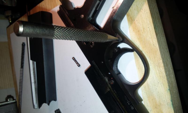

Mensajepor Sp01Shadow » 04 Dic 2016 18:17

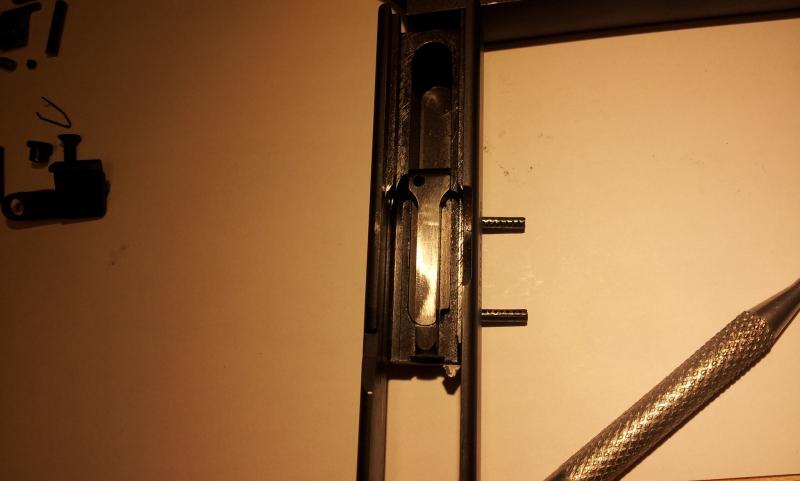

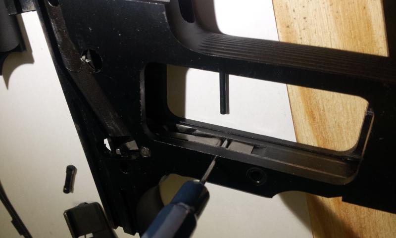

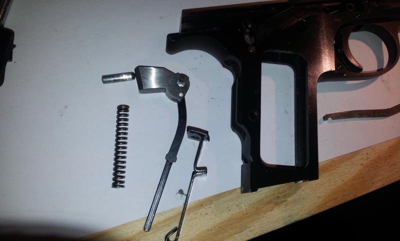

Más.
Montamos el fiador con la ayuda también del botador.
Hola compañeros, acabo de adquirir una hammerli 208 en un gran estado,funciona de lujo,he tirado en pocos 80
Hola compañeros, acabo de adquirir una hammerli 208 en un gran estado,funciona de lujo,he tirado en pocos 81
Hola compañeros, acabo de adquirir una hammerli 208 en un gran estado,funciona de lujo,he tirado en pocos 82
Última edición por Sp01Shadow el 04 Dic 2016 18:50, editado 1 vez en total.

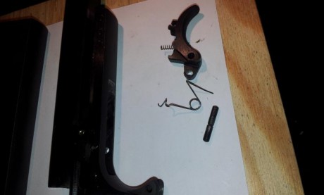

Mensajepor Sp01Shadow » 04 Dic 2016 18:18

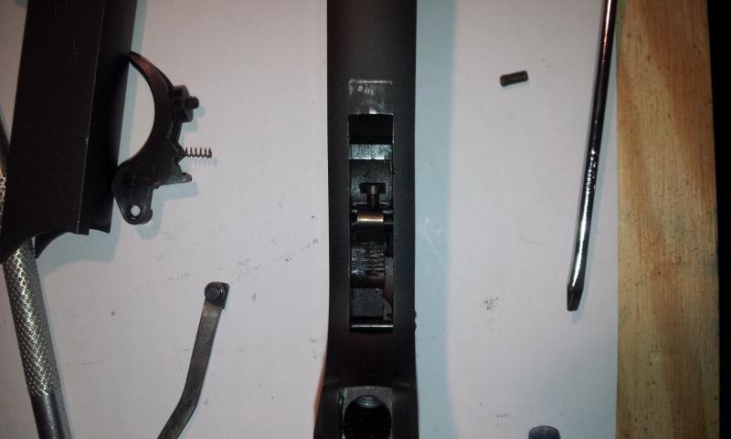

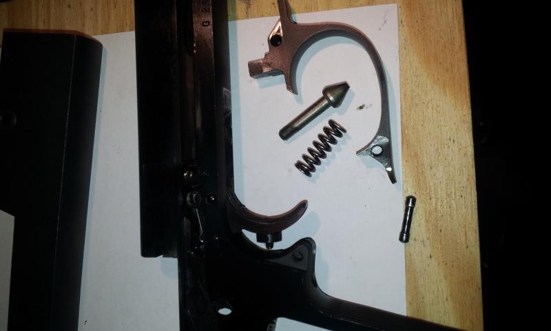

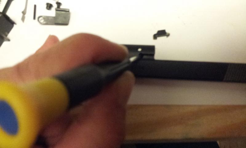

Mas
Continuamos con el muelle del fiador. Cuidado con los tornillos del ajuste del muelle, sobre todo el que bloquea, es muy pequeño y fácil que se pierda.
Hola compañeros, acabo de adquirir una hammerli 208 en un gran estado,funciona de lujo,he tirado en pocos 90
Hola compañeros, acabo de adquirir una hammerli 208 en un gran estado,funciona de lujo,he tirado en pocos 91
Hola compañeros, acabo de adquirir una hammerli 208 en un gran estado,funciona de lujo,he tirado en pocos 92
Última edición por Sp01Shadow el 04 Dic 2016 18:53, editado 1 vez en total.

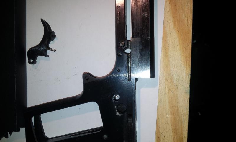

Mensajepor Sp01Shadow » 04 Dic 2016 18:19

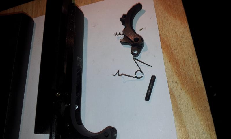

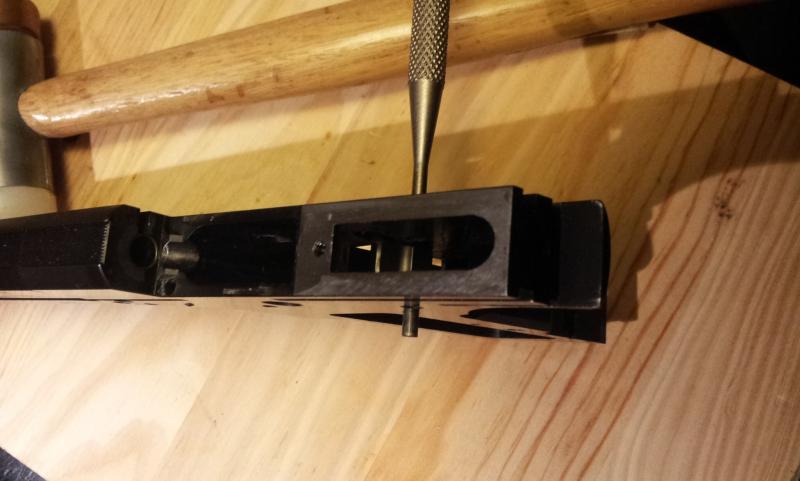

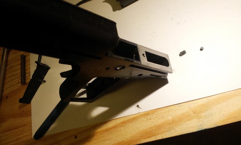

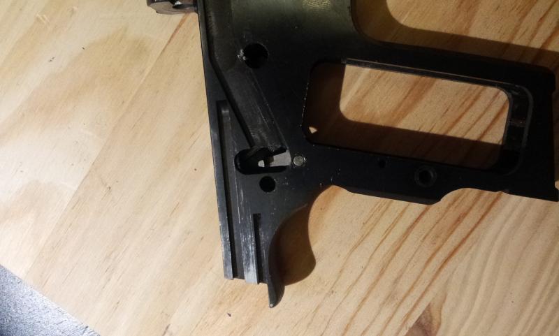

Mas
Aquí vemos el pasador de ajuste de dureza del disparador y su fleje.
Cuando los puntos rojos se encuentran opuestos el gatillo es más suave y se endurece cuando están enfrentados.
Hola compañeros, acabo de adquirir una hammerli 208 en un gran estado,funciona de lujo,he tirado en pocos 100
Hola compañeros, acabo de adquirir una hammerli 208 en un gran estado,funciona de lujo,he tirado en pocos 101
Hola compañeros, acabo de adquirir una hammerli 208 en un gran estado,funciona de lujo,he tirado en pocos 102
Última edición por Sp01Shadow el 04 Dic 2016 18:56, editado 1 vez en total.
Sp01Shadow
Mensajes: 202
Registrado: 29 Oct 2014 17:29
Re: Hammerli International

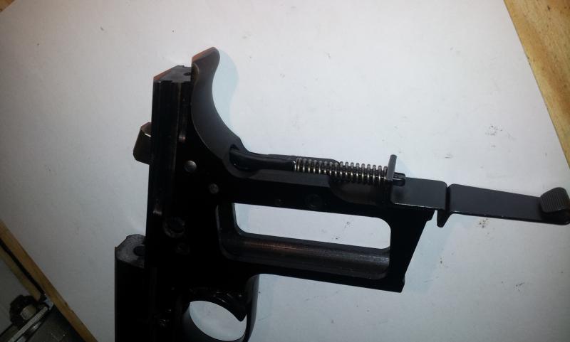

Mensajepor Sp01Shadow » 04 Dic 2016 18:20

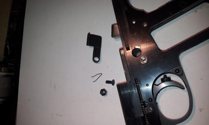

Mas
Vemos el fleje en su alojamiento y el tornillito que le hace de prisionero.
Hola compañeros, acabo de adquirir una hammerli 208 en un gran estado,funciona de lujo,he tirado en pocos 110
Hola compañeros, acabo de adquirir una hammerli 208 en un gran estado,funciona de lujo,he tirado en pocos 111
Hola compañeros, acabo de adquirir una hammerli 208 en un gran estado,funciona de lujo,he tirado en pocos 112
Última edición por Sp01Shadow el 04 Dic 2016 18:57, editado 1 vez en total.

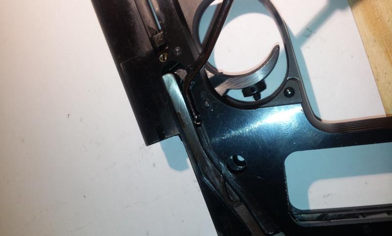

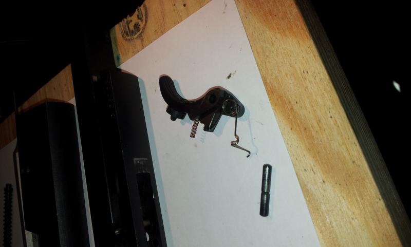

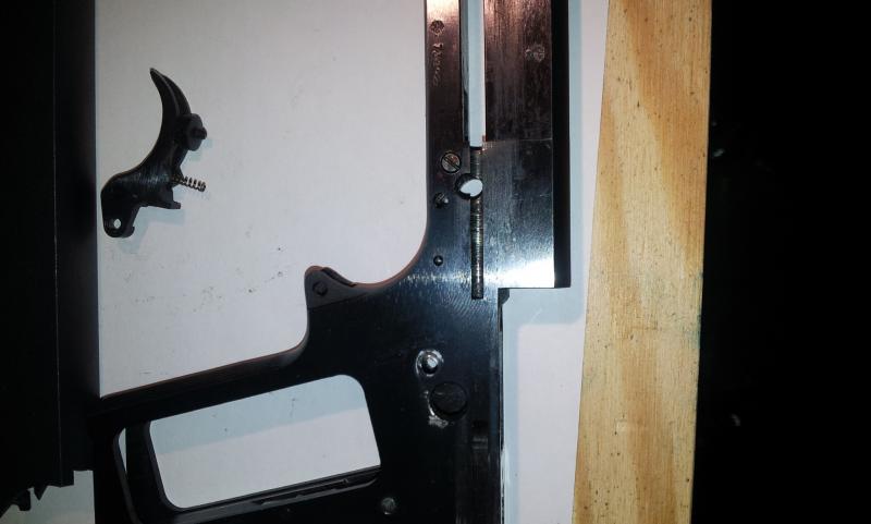

Mas
Colocamos el disparador y vamos a seguir con él guardamontes.
Hola compañeros, acabo de adquirir una hammerli 208 en un gran estado,funciona de lujo,he tirado en pocos 120
Hola compañeros, acabo de adquirir una hammerli 208 en un gran estado,funciona de lujo,he tirado en pocos 121
Hola compañeros, acabo de adquirir una hammerli 208 en un gran estado,funciona de lujo,he tirado en pocos 122
Última edición por Sp01Shadow el 04 Dic 2016 18:58, editado 1 vez en total.

Mensajepor Sp01Shadow » 04 Dic 2016 18:21

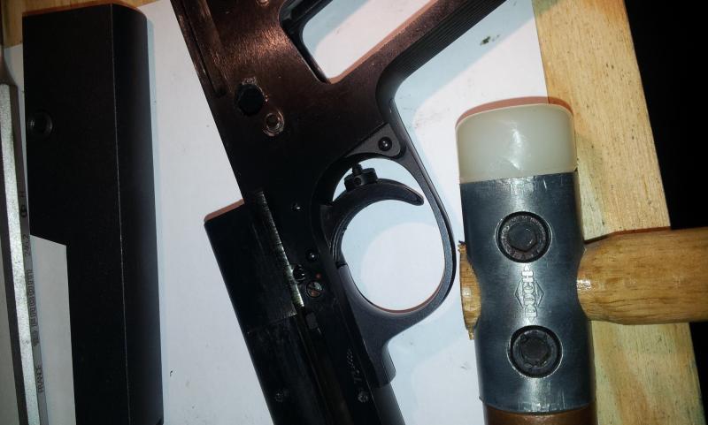

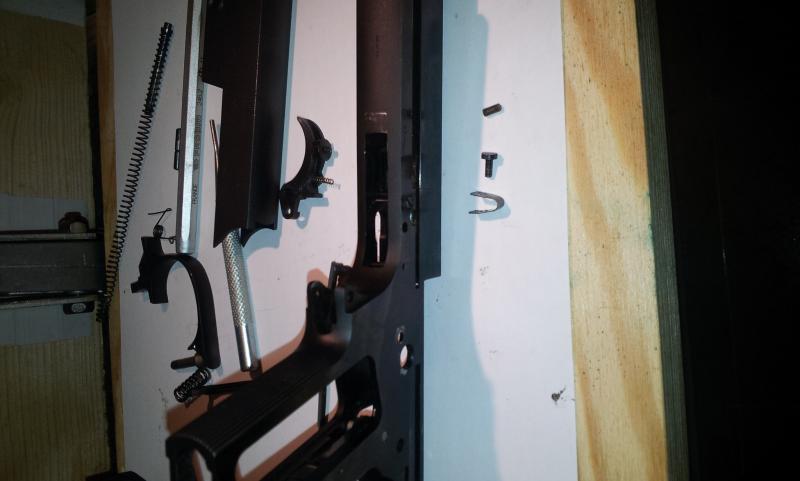

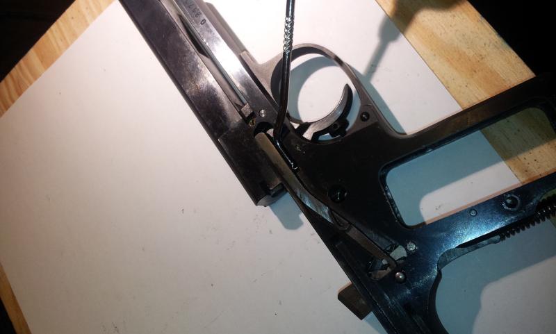

Mas
Nos ayudamos con un botador para poder colocar el guardamonte ya que el muelle hace bastante fuerza.
Vemos también el martillo con su muelle y pasador.
Hola compañeros, acabo de adquirir una hammerli 208 en un gran estado,funciona de lujo,he tirado en pocos 130
Hola compañeros, acabo de adquirir una hammerli 208 en un gran estado,funciona de lujo,he tirado en pocos 131
Hola compañeros, acabo de adquirir una hammerli 208 en un gran estado,funciona de lujo,he tirado en pocos 132
Última edición por Sp01Shadow el 04 Dic 2016 19:00, editado 1 vez en total.

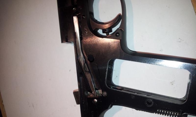

Mensajepor Sp01Shadow » 04 Dic 2016 18:22

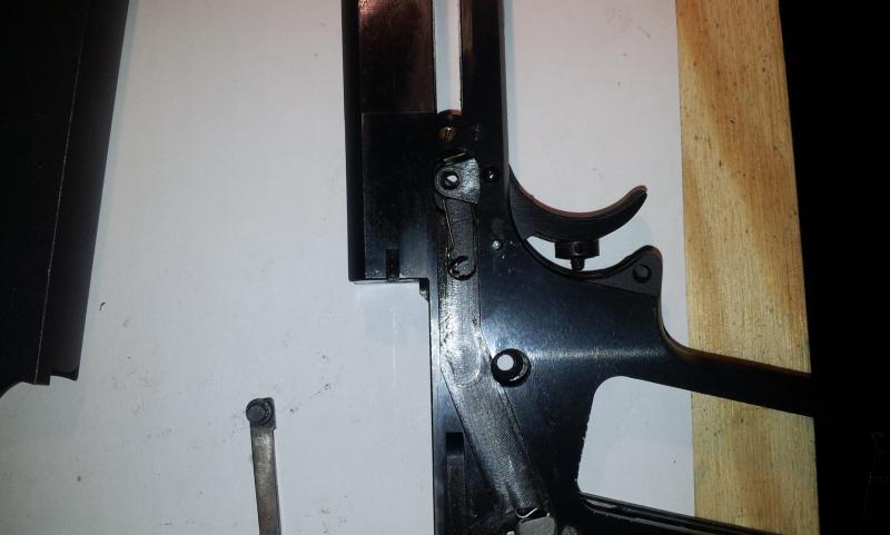

Mas
Detalle de la barra de transferencia. Con un punzón colocamos el muelle en su alojamiento.
Hola compañeros, acabo de adquirir una hammerli 208 en un gran estado,funciona de lujo,he tirado en pocos 140
Hola compañeros, acabo de adquirir una hammerli 208 en un gran estado,funciona de lujo,he tirado en pocos 141
Hola compañeros, acabo de adquirir una hammerli 208 en un gran estado,funciona de lujo,he tirado en pocos 142
Última edición por Sp01Shadow el 04 Dic 2016 19:02, editado 1 vez en total.

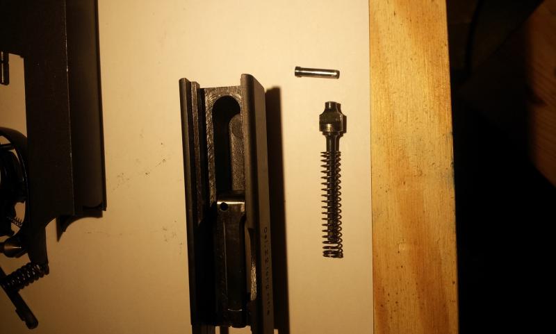

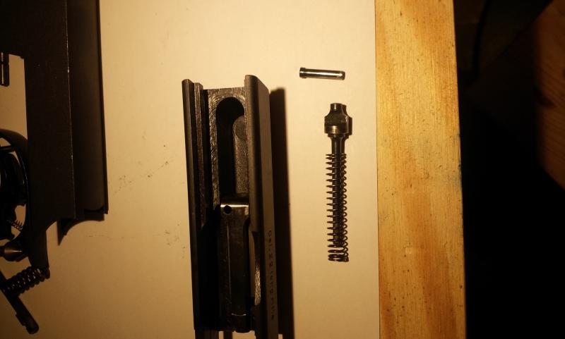

Mensajepor Sp01Shadow » 04 Dic 2016 18:23

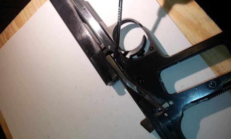

Mas
Aquí tenemos la expulsora y el muelle de la corredera con su guía.
Hola compañeros, acabo de adquirir una hammerli 208 en un gran estado,funciona de lujo,he tirado en pocos 150
Hola compañeros, acabo de adquirir una hammerli 208 en un gran estado,funciona de lujo,he tirado en pocos 151
Hola compañeros, acabo de adquirir una hammerli 208 en un gran estado,funciona de lujo,he tirado en pocos 152
Última edición por Sp01Shadow el 04 Dic 2016 19:04, editado 1 vez en total.

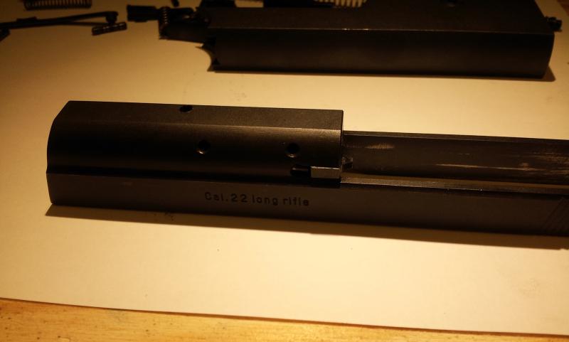

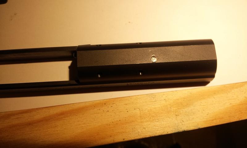

Mensajepor Sp01Shadow » 04 Dic 2016 18:24

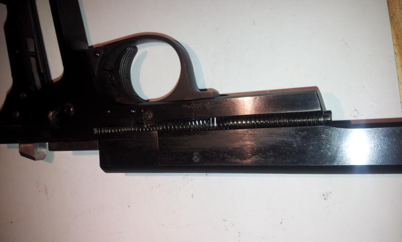

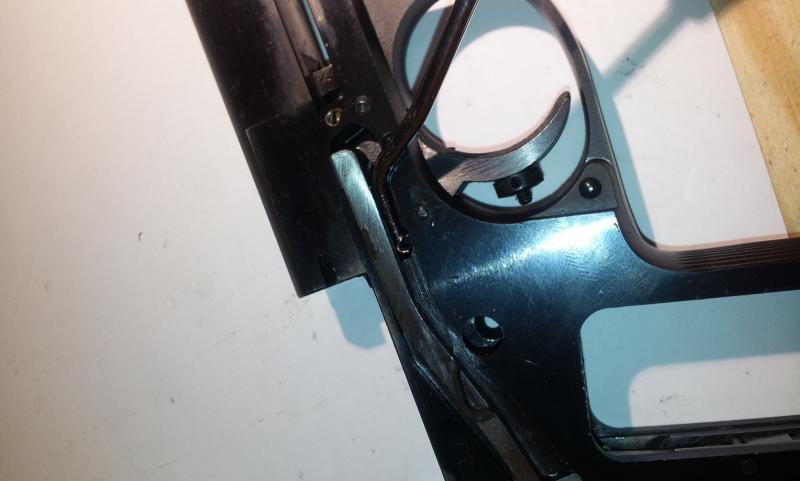

Mas
Haciendo un poco de palanca entre el cañón y el armazón introducimos el muelle de la corredera.
Instalamos la palanca de bloqueo de la corredera.
Ya solamente nos queda hacer el montaje básico y habremos acabado.
Hola compañeros, acabo de adquirir una hammerli 208 en un gran estado,funciona de lujo,he tirado en pocos 160
Hola compañeros, acabo de adquirir una hammerli 208 en un gran estado,funciona de lujo,he tirado en pocos 161
Hola compañeros, acabo de adquirir una hammerli 208 en un gran estado,funciona de lujo,he tirado en pocos 162
Última edición por Sp01Shadow el 04 Dic 2016 19:08, editado 2 veces en total.

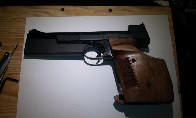

Mensajepor Sp01Shadow » 04 Dic 2016 18:25
Esta es mi Hämmerli.
Resultado final. Aquí la tengo con el contrapeso más pesado.
