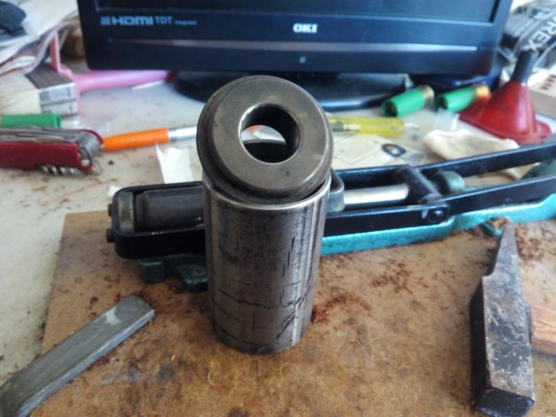

Por si te es útil, te pongo estas fotos de mis útiles caseros, son para el 12, pero para un 410 basta con adoptar unos de la medida adecuada
Útiles para desempistonar
Útiles de recalibrado
Empistonador

Supongo que en Siarm puedes encontrar un cabezal de rebordear para el 410 que puedas acoplar a un taladro

Creo que también hay cabezales para cerrar en estrella, aunque luego deberás repasarlo con el rebordeador
