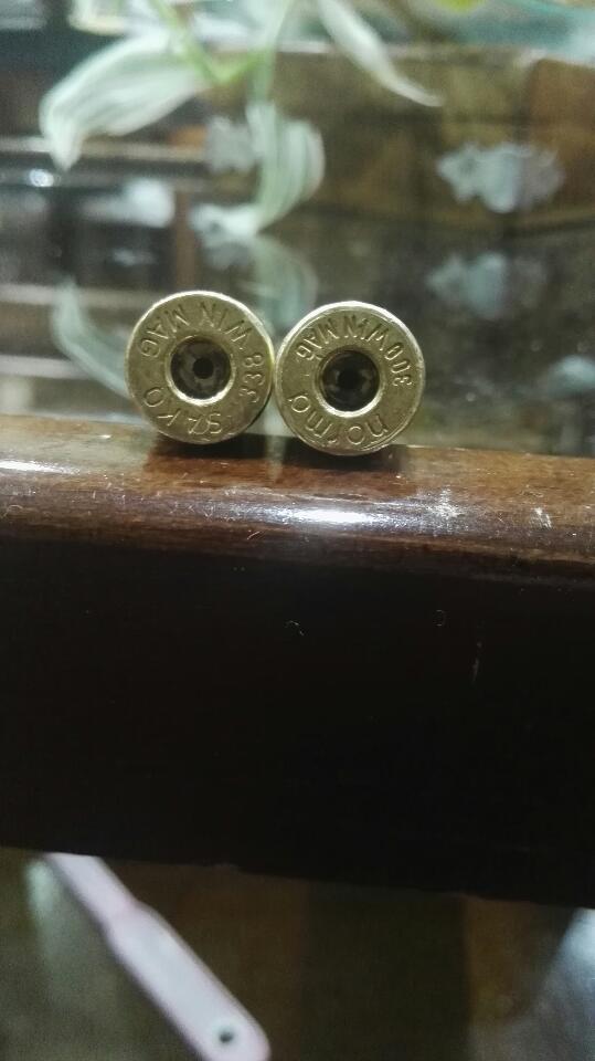

Pues tengo un monton de vainas del 300 wm y las primeras pruecas que estoy haciendo para transformarlas para el 338 queda bien el cuello y entran bien en el rifle aun no he hecho pruevas disparando
Si alguien por el foro a hecho alguna prueva de estas me aportara sus conocimientos

Yo no sé si alguien lo hace, pero en principio no debería ir porque si bien las medidas del culote, cincha, etc, son iguales, los hombros y cuello son más largos en el .300 WM que en el .338 WM (medidas SAAMI). En el .300 WM de culote a hombros son 2.3560" (59,84 mm) y a la boca son 2.620" (66,55 mm). En el .338 WM los hombros están a 2.1698" (56,11 mm) y la boca a 2.500" (63,50 mm). Puedes bajar la boca 3 mm porque al ganar calibre bajará el material, pero los hombros 3,73 mm ... Por eso me sorprende que las vainas entren en tu rifle, aunque todo puede ser.
Aunque el 7 mm RM tiene casi exactamente las mismas medidas que el .338 WM (y el .264 WM y el .458 WM, aunque éste sólo en largo de vaina porque no tiene hombros), llevar .284" a .338" es un poco mucho, además de que el largo de vaina te bajaría mucho al ganar calibre y ahí no tienes margen porque son dos vainas casi idénticas salvo el calibre. De todas formas yo lo intentaría en dos pasos a ver ...

Si te entran en la recamara del rifle ya tienes mucho hecho ; coje las vainas hazles el annealing , despues un Fireforming , que es muy facil , 8 o 10 grains de plovora de escopeta y retacas la vaina con papel higienico ,al dispararlas se adecuan a la recamara del arma ; despues es facil recalibrado y corte a su medida y recargar normalmente

Yo de transformaciones, nunca he hecho nada, pero viendo el enlace que pone Furas, creo que lo mas importante no es que se adapte a esa diferencia de medidas que nos indica John Woolf, que con una buena lubricacion y haciendolo progresivamente el die acabaria por llevarlo a su nueva forma sin mas problema, que el recorte del material excedente en longitud, pero y el regruesado de la pared del cuello? ya que el material tambien crece en sentido horizontal, al disminuir el diametro. Cuando coloquemos el proyectil todo ese excedente pasara al exterior y requerira un fresado como indican en el foro del enlace, tanto mas cuanto mayor se la diferencia entre el diametro original y el nuevo. Un poco complicado me parece para un calibre que esta en pleno uso, otra cosa seria para calibres dificiles o imposibles de encontrar. Pero bueno erredando se aprende.

Hacia tiempo que no pasaba por aqui y si que se pueden transformar y van perfectas en el rifle simplemente pasar el dai y recortar el rifle mecaniza bien y os pongo fotos para que veais los resultados

Tengo dos rifles del 338 WM y los recargo desde hace años, pove lo que tu planteas hace tiempo y se podian disparar las vainas del 300 previa transformacion, el problema venia despues al volver a recargarlas por segunda vez para el 338, ya que todas se partian a ras de cuello al volver a recalibrarlas, con el consiguiente trabajo de desmontar el die. Todas eran vainas Norma.
