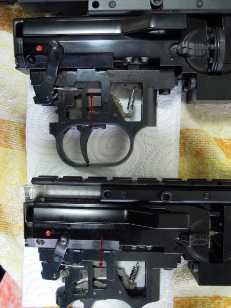

Re: Martillo HW100 no monta

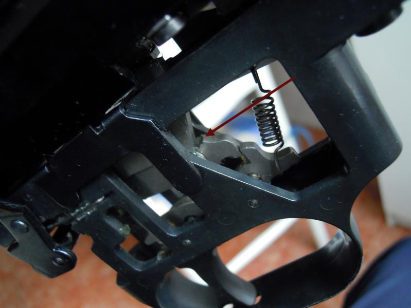

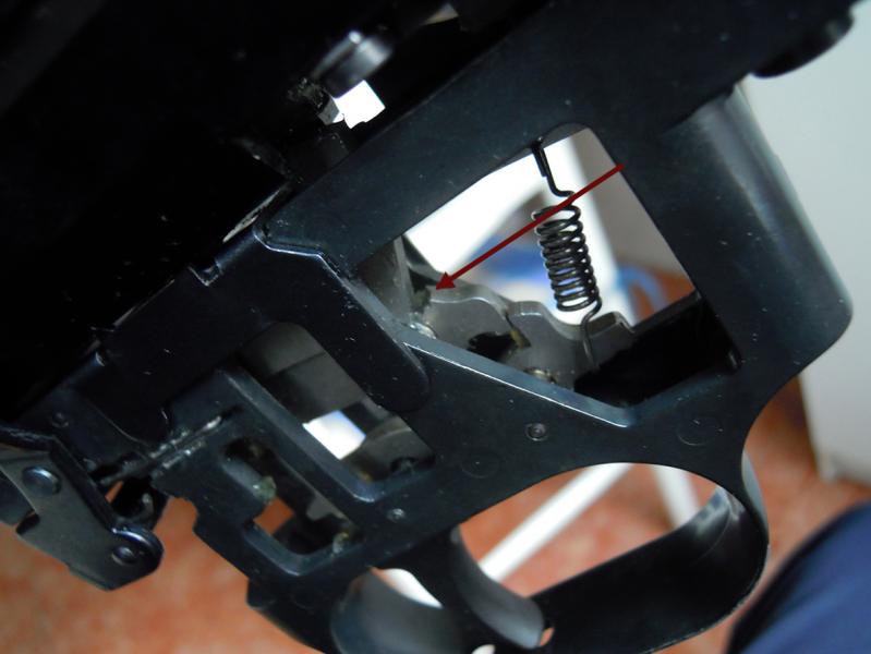

Bueno, ya esta el tema resuelto, y de la peor manera posible, pues hay que comprar el grupo disparador completo, pero dejo aqui la causa de la averia, para cuando le pase a otro compañero, no tenga que romperse la cabeza.
Esta averia, es bastante comun.......
La averia, es la pieza que señala la flecha, llamada Middle Sear, algo asi, como fiador del medio. Esa pieza, esta rota, y el fiador real, el que engancha al martillo, quedandose atras, no toca contra ese saliente, si no, que pasa por encima, y al llevar la palanca de armado hacia adelante, se suelta el martillo.

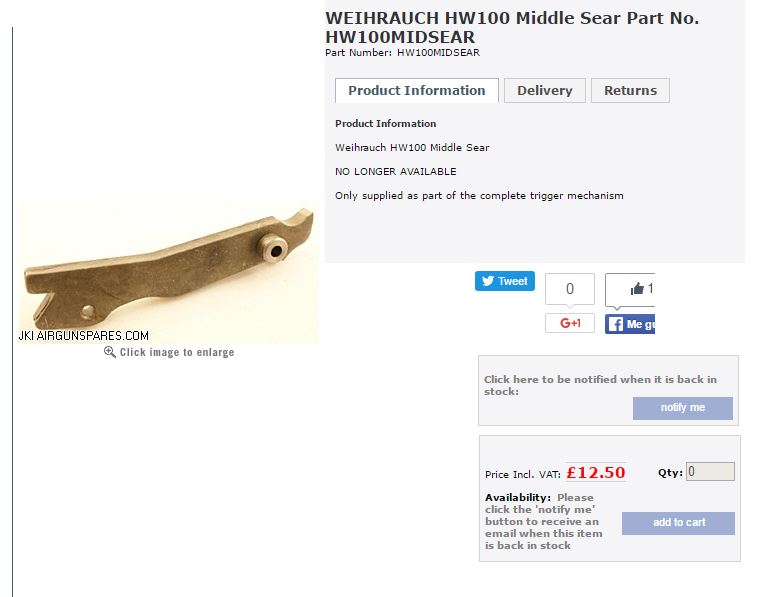

La gran pega, que en su dia, si vendian esa pieza de recambio, pero ahora, ya no, forma parte del sistema completo de disparo, que hay que comprar completo........
https://www.airgunspares.com/store/produ ... 00MIDSEAR/

La segunda foto, donde aparecen las 2 carabinas, armadas, y listas para disparar, la de arriba, esta bien, es la de abajo, la averiada, y se nota, como el fiador, no esta en su sitio, si no, mucho mas atras..........
O sea, que si os pasa lo mismo que en el video, a los poseedores de una HW100, no os rompais la cabeza, teneis que comprar, si o si, un nuevo grupo disparador.

La pieza rota, que vendian en su dia...........Hoy por hoy, no venden, ni la pieza intermedia, ni la inferior, donde va la cola del disparador, muy mal por HW, te obligan, a comprar el grupo disparador completo, y de cerca de los 20 € la reparacion, nos vamos a 160 €....

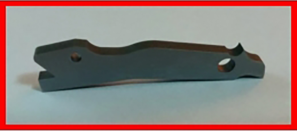

Bueno, comentaros, que si se puede conseguir esta pieza, gracias a otros compañeros....no es que haya a montones, pero, alguna, hay......menos mal....
Las fabrica https://www.hw100tuning.co.uk/ y las vende por Ebay. Son de bastante mayor calidad, que la pieza original, y estan templadas al uso de acero para herramientas.
https://www.ebay.com/itm/Middle-Trigger- ... 7675.l2557

Si alguna vez teneis este problema, ya sabeis como solucionarlo, de una forma un poco economica, sin tener que comprar el grupo disparador completo, que se va la broma, a mas de 150 €, y revisar de vez en cuando, que estas piezas esten bien engrasadas, para evitar desgastes prematuros, y roturas, en lo posible.....
