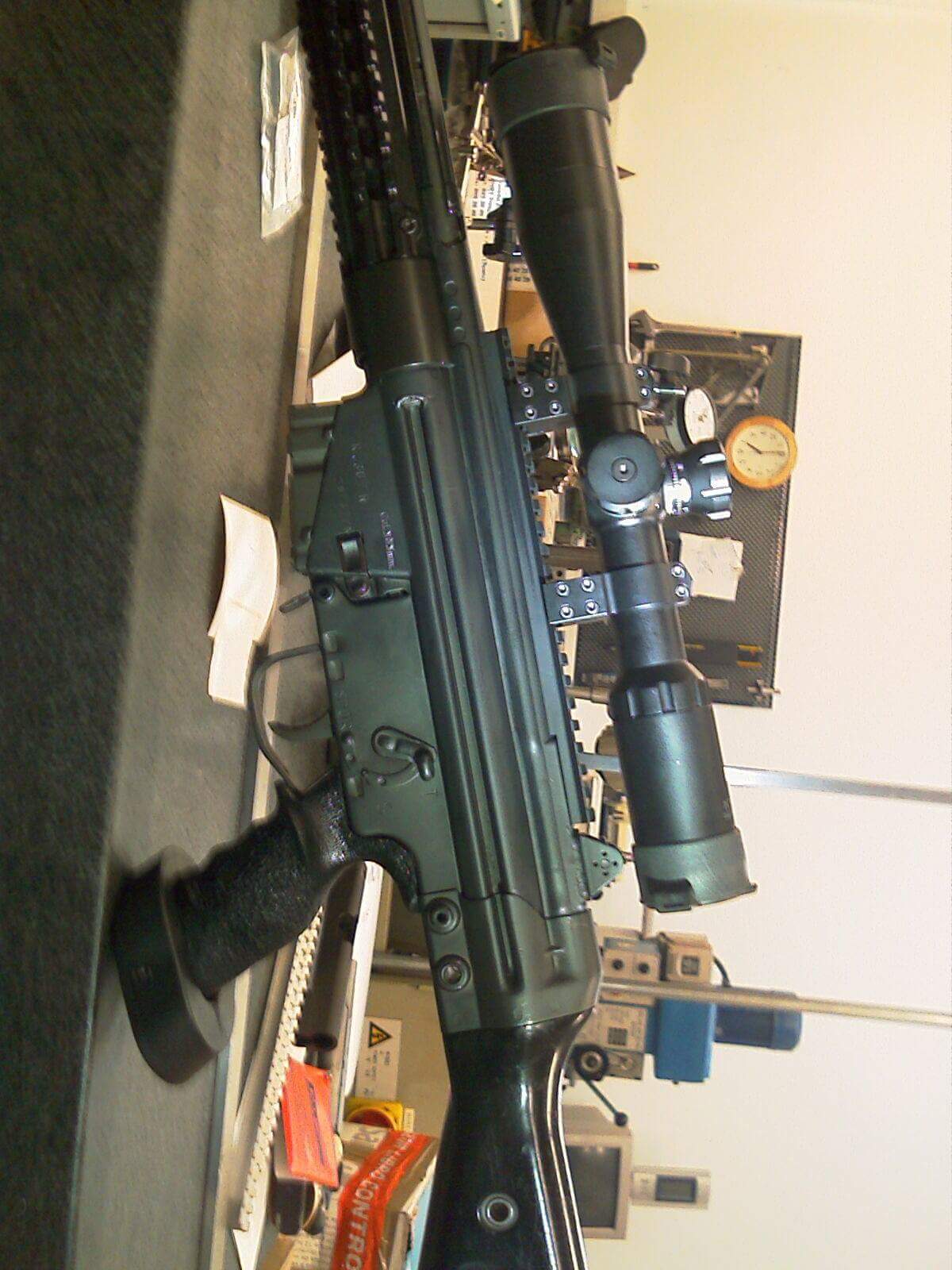

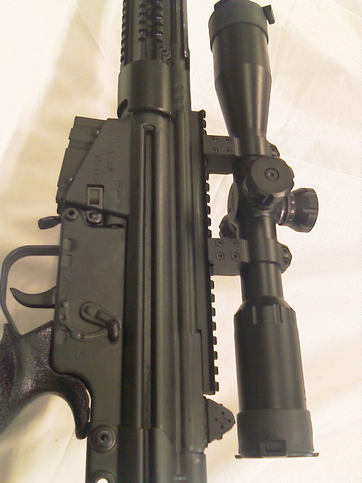

Buenas a todos, Tons todo lo que pongas y que sean con tornillos y por presion al final se mueve, yo he puesto lo siguiente si te interesa busca un armero y negocia el precio, un saludo.

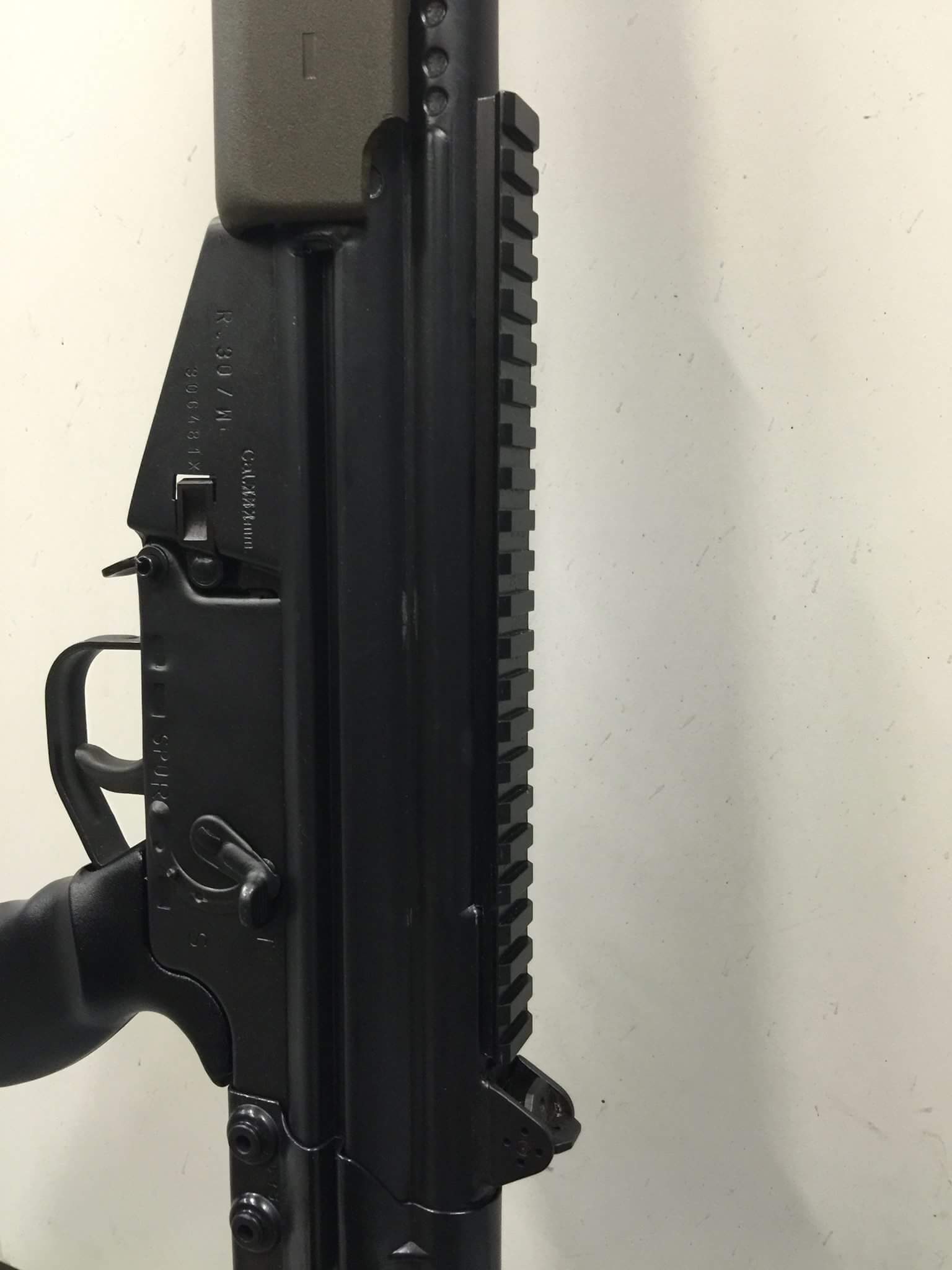

Para la soldadura de la base llama a J.José de Casapuntos que alguna ha hecho. :saluting-soldier:

Buenas a todos, Tons no es tipo picatinny/weaver es una simple lamina de acero totalmente artesanal el cual permite que cuando quite el visor pueda seguir utilizando los elementos de punteria que tiene el fusil.

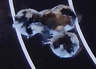

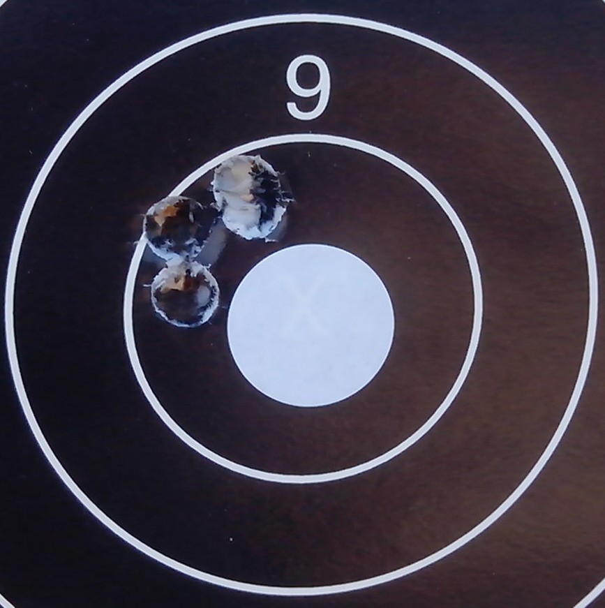

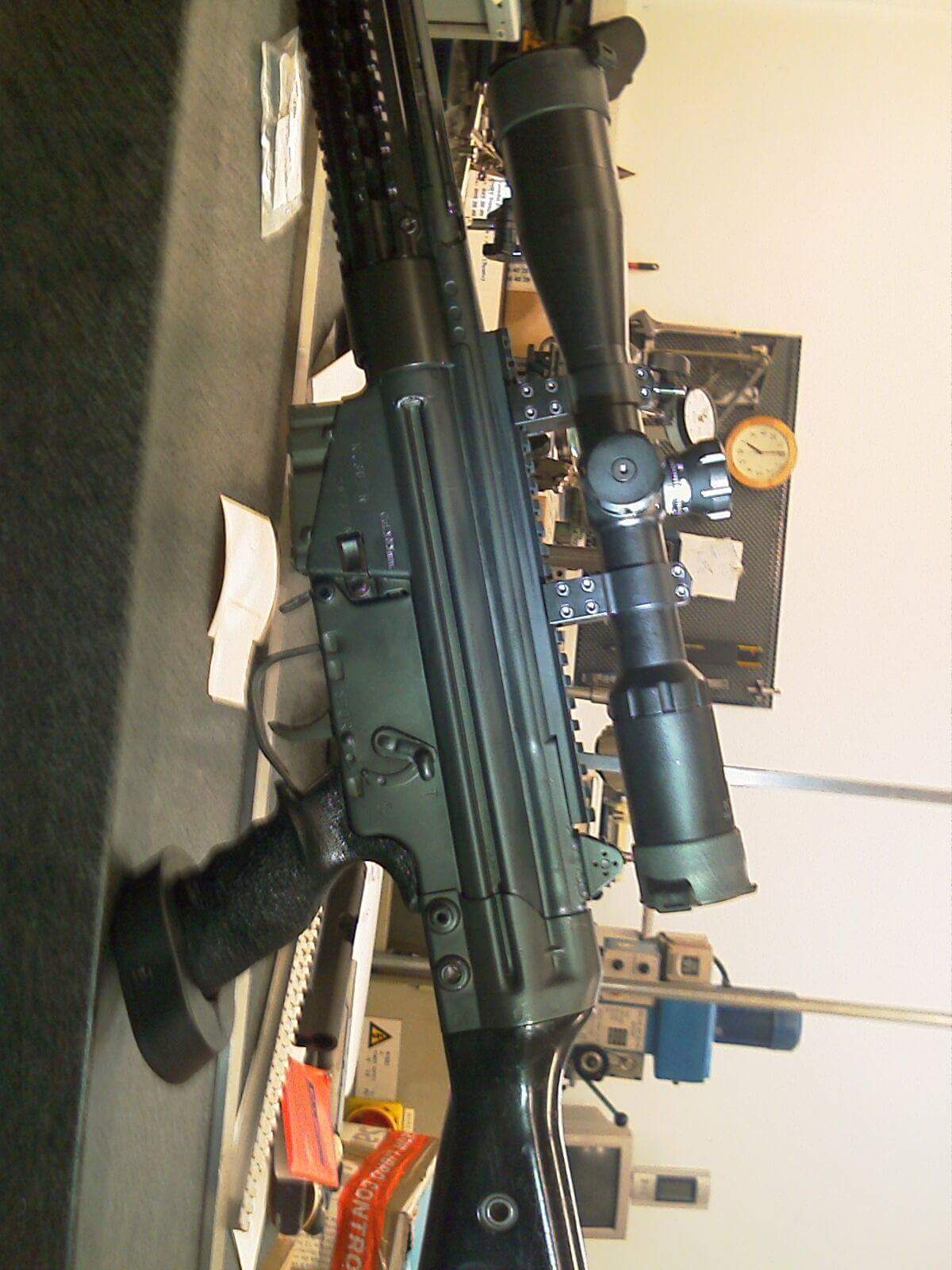

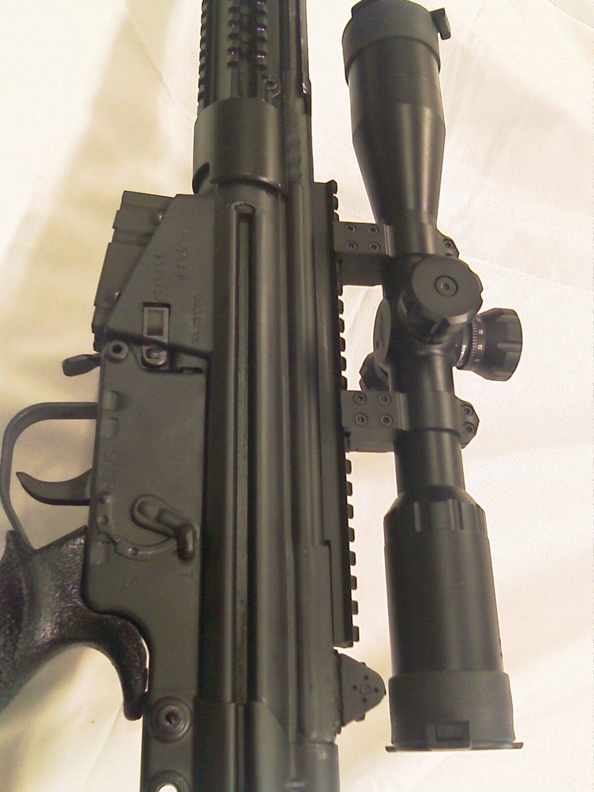

Buenas a todos, Pisatxarcos creo que una imagen vale mas que mil palabras ¿ Es suficiente precisión para ti a 100 metros? y esto es producto de poner un visor, unas anillas y bases de calidad y soldar una lamina de acero por un buen armero, la municion comercial y ni me planteo flotar el cañon, un saludo a todos.
