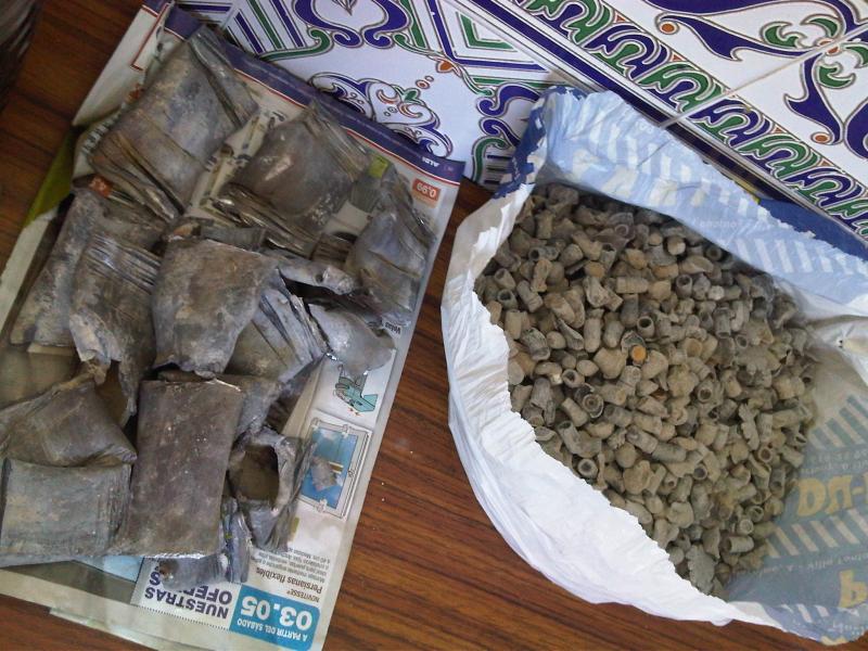

Enredarte con el antimonio no vale la pena a no ser que no tengas otra salida.
Yo buscaria mejor, en chatarrerias, letras de imprenta, contrapesos de ruedas de plomo y tambien puedes buscar aunque esto es mas raro de encontrar, envases de plomo (viales) de los elementos radiactivos (no os asusteis) que se utilizan en medicina para hacer pruebas de radiodiagnostico (tienen la aleación casi identica a los contrapesos de los coches siendo perfectos) no se si en europa esto se encuentra en las chatarrerias pero en los USA no es dificil encontrarlos y no son peligrosos.
Estos contenedores de plomo son como botes con su tapa que se utilizan para el transporte de dichos elementos hasta los hospitales, una vez que se queda vacio se reutilizan hasta que se desechan y de aqui al chatarrero.........una vez pasados los controles necesarios. (en teoria)
Patearse las chatarrerias/fontaneros/talleres de ruedas/imprentas hasta encontrar lo que necesitas.
sALUDOS.

Contrapesos de ruedas de vehículos, y para endurecer material de soldadura que tiene de media un 40% de estaño.
Creo recordar que usaba el material de las ruedas y le agregaba un 2% de estaño.
Hay que hacer unos cálculos matemáticoas básicos antes de mezclar la pócima.

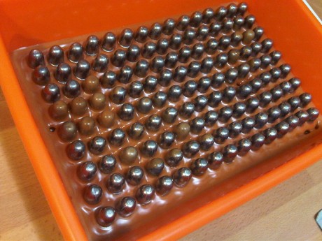

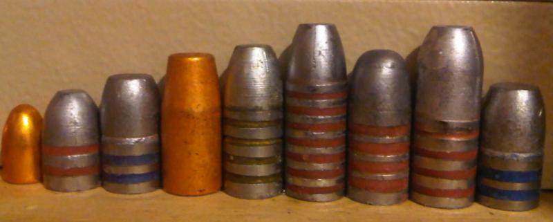

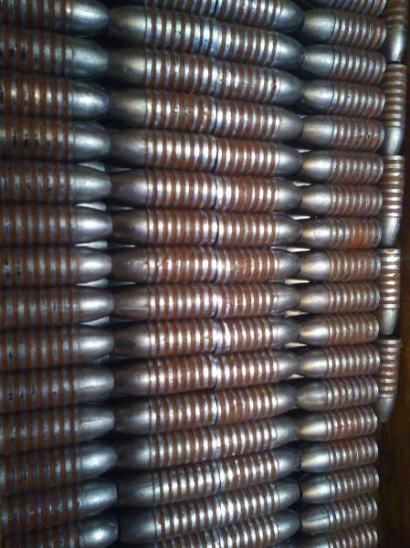

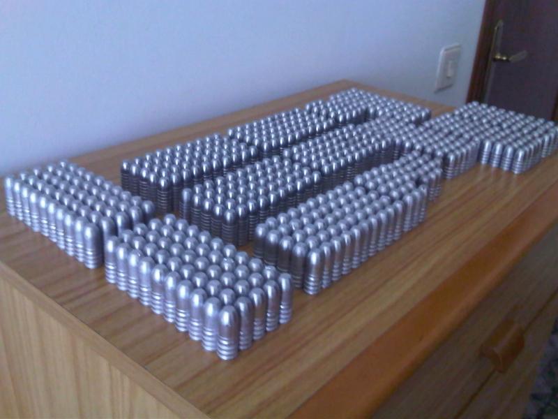

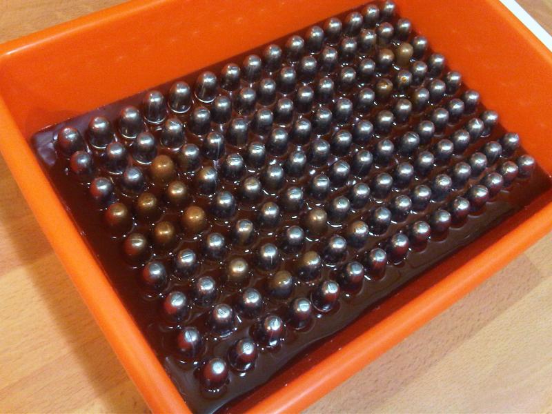

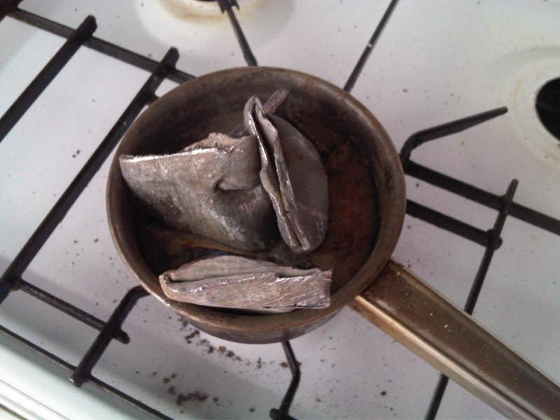

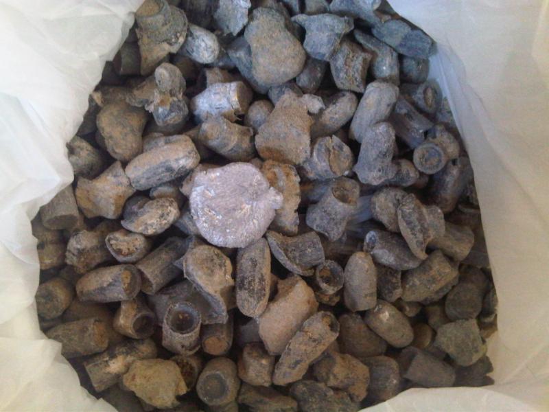

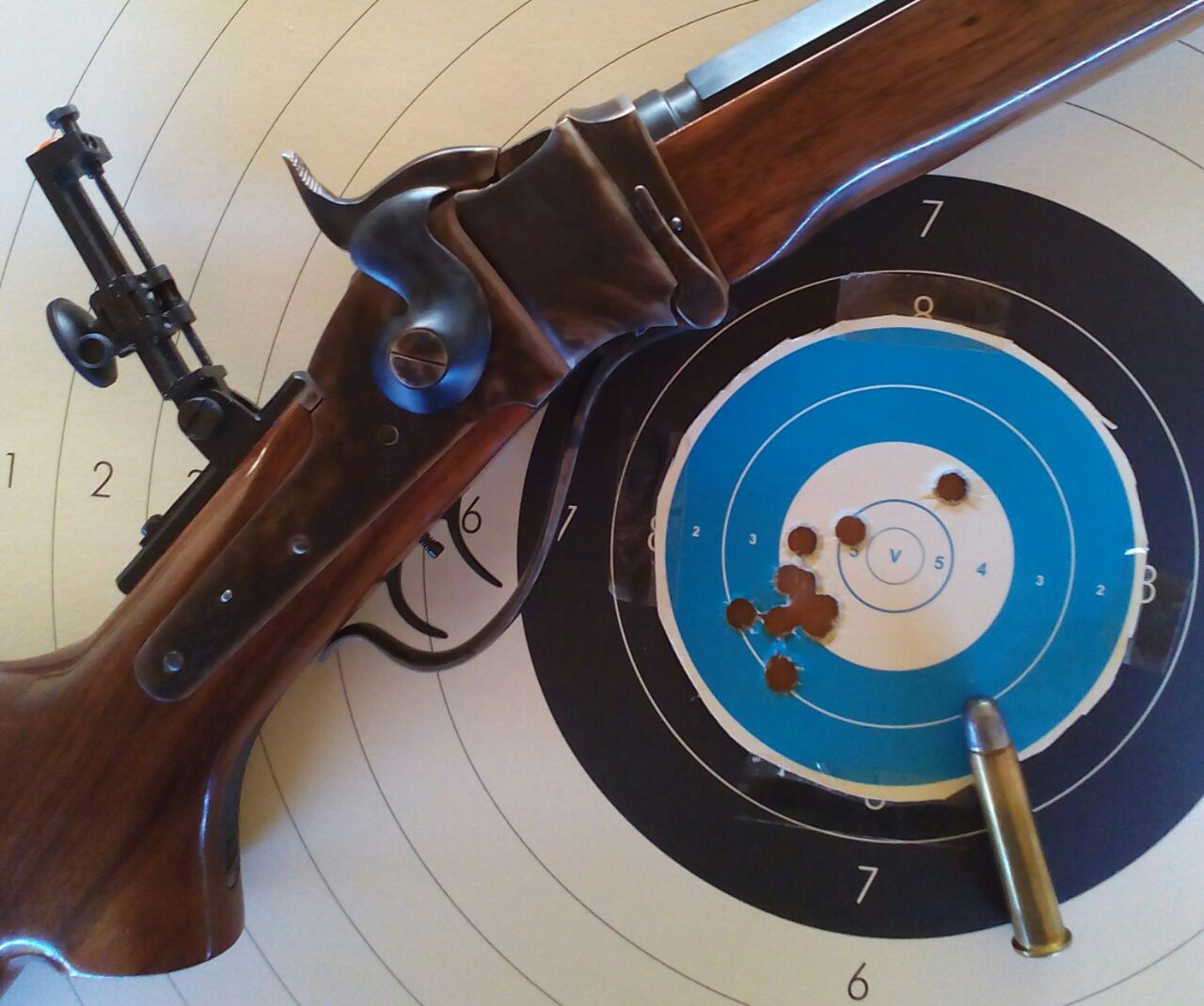

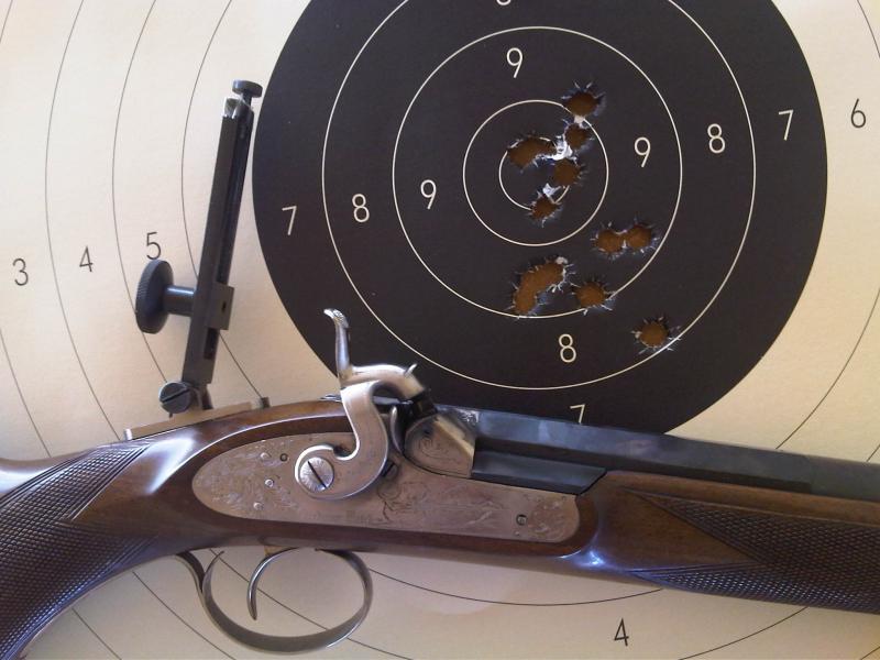

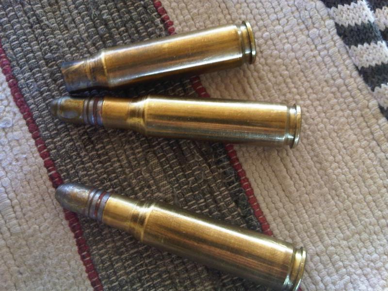

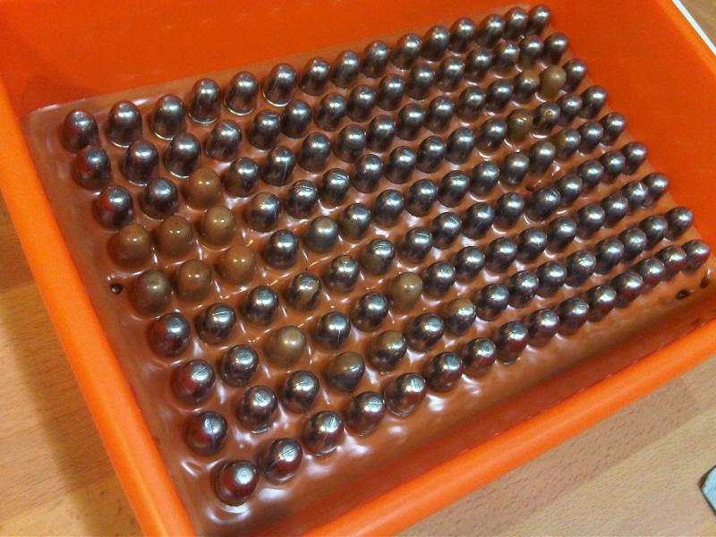

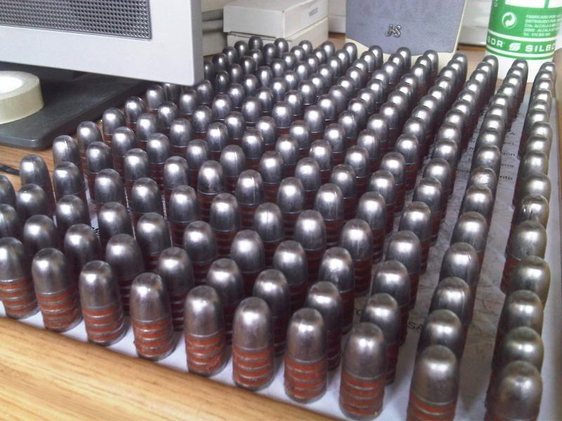

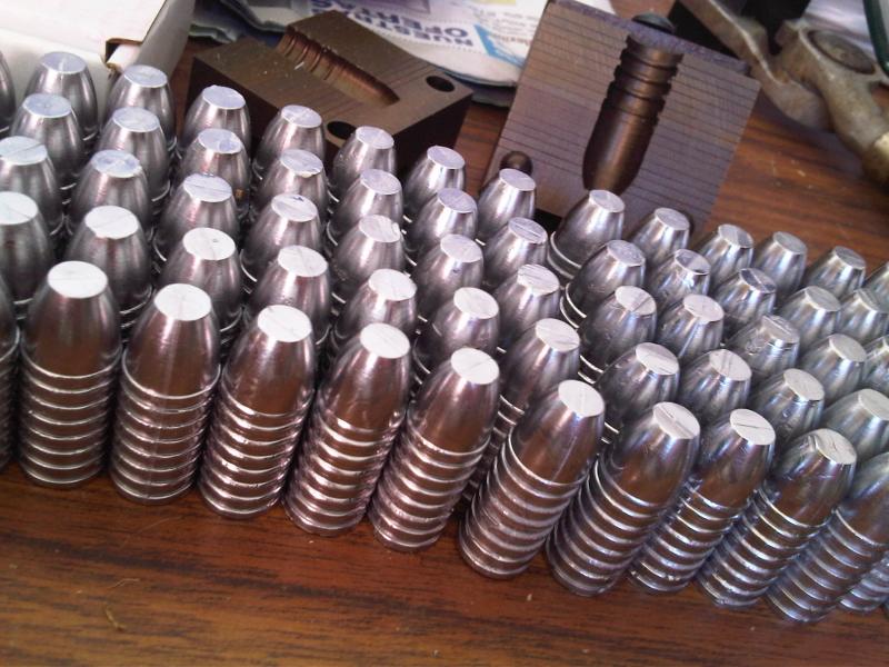

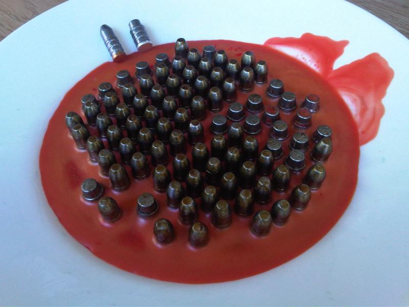

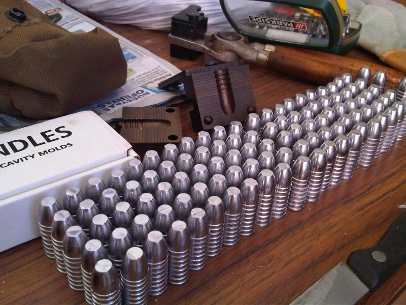

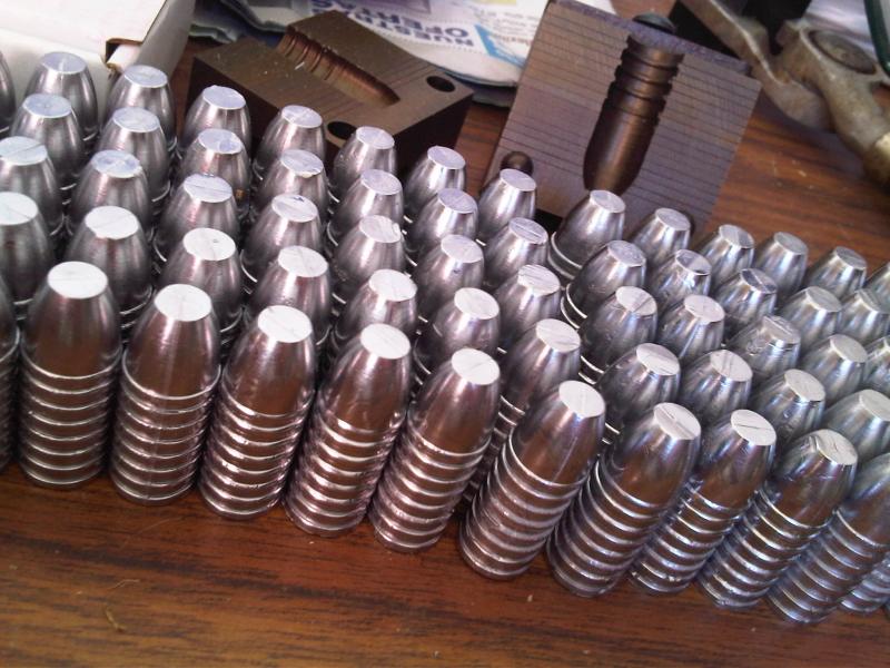

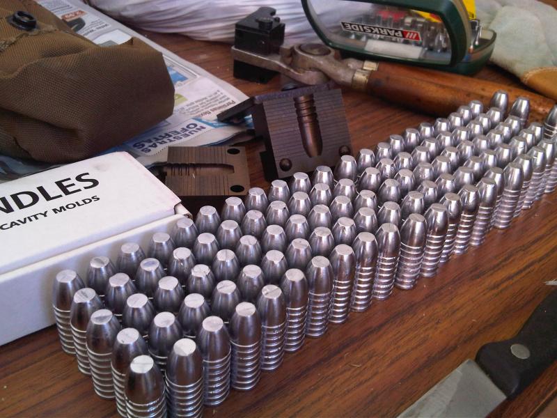

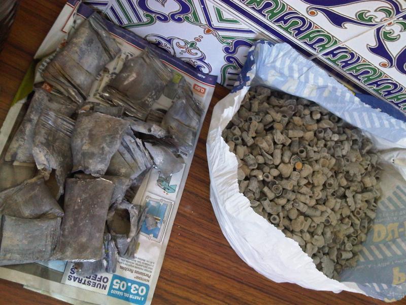

Hola empecé fundiendo toda clase de puntas, ahora sólo fundo los pepinacos de avancargavque son bien caros, no me complico añadiendo antimonio, si necesito plomo aleado utilizo base aleada, plomo recogido del faldón de la galería.
Mi mejor experiencia es que es suficiente con un cacillo y poco más, te pongo un tutoriales de fotos con todo el proceso.
Re: Ventajas de fundir plomos
Sandokan,
Impresionante el trabajo que llevas hecho, y las fotos muy buenas, ademas en las fotos se ve mucho orden, así da gusto.
Con que haces el engrasado? y como separas las puntas de la torta?
