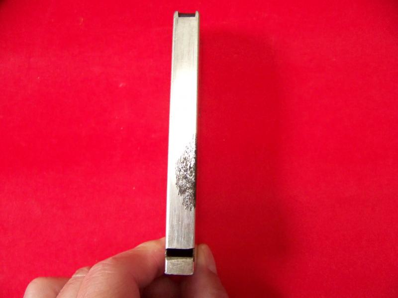

Otra nueva incorporación............................ El segundo cargador con los marcajes correspondientes a la II Republica española, en su primera versión (sin corona de ningún tipo), y de la misma arma que el presentado anteriormente........ (gracias a jcporrio
Última edición por pacopi el 19 Oct 2016 23:26, editado 2 veces en total.
Re: ACERO BENEMERITO (Un pequeño homenaje) OBJETIVO LOGRADO
Las fotos que faltaban................
con su compañero, marcados con cera de distinto color
