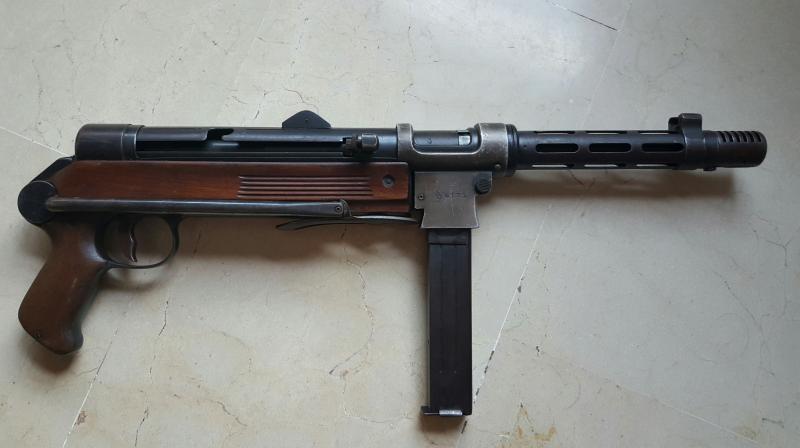

Pues busco una cómo esta.
Luego paso la cámara por el interior del cañón y os confirmo si está soldado.
Gracias à todos.

Hola
osea que aun dudas de lo que te hemos dicho , ¿ crees aun que eso que has comprado no lo han cortado , ajustado , empalmado y soldado ?
compruebalo y asi se te quitan las dudas

Aparte del cañon ,el cerrojo y la carcasa (entre alza y brocal) tambien estan soldados en la mayoría de estos .

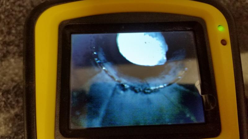

Mensajepor pepesaiz » 17 Jul 2016 18:26
Tenéis mas razón que todos los Santos juntos. El cañón esta soldado un centímetro más allá del final de la recámara. Contra luz no se aprecia pues quien lo hizo respeto el sentido de las estrías. Pero al pasar la cámara se ve la unión. Sigue sorprendiéndome la precisión del trabajo. Hacer que un tornero me lo hiciera hoy me costaría más de los 400 € que pagué por el arma. El resto esta impecable.
Creéis que el certificado militar que lleva también es falso?
Pues si sabéis de alguien que quiera vender uno sin falsificación. ....
Gracias de nuevo.

De todos modos, pepesaiz, muchas gracias por la respuesta.
Como bien dicen, hace años que salieron y fueron muy discutidos, en algunos se notaba más la soldadura externa, en el tuyo se adivina en el nacimiento del cañón, pero creo (igual me equivoco) que eres el único que ha comprobado el interior del cañón y así lo ha dicho (puede que otros lo hayan comprobado, pero no recuerdo que hiciesen mención, como digo, igual me equivoco, escribo de memoria). Por todo ello, muchas gracias, un elemento más a tener en cuenta.
Suerte con tu búsqueda, una gran pieza, que cada vez se ve menos.

Mensajepor pepesaiz » 01 Ago 2016 21:14
Phoenix escribió:De todos modos, pepesaiz, muchas gracias por la respuesta.
Busco star z45 mejor en libro o certificado no nominal, vamos que este lo menos destrozado posible. Un 90
