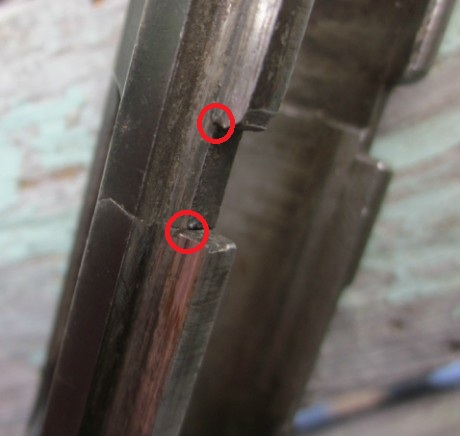

Creo que hay que puntualizar lo del 38 super auto.
Algunas 400, normalmente destinadas al mercado civil tienen marcado sobre el cañón en la ventana de expulsión "9m/m & 38", pero no dice nada de super auto. Con el 38 que pone hace mención a la compatibilidad del 38 auto, version anterior menos potente con vaina de dimensiones identicas al 38 superauto.
Con ello habría que decir que no es sano ni conveniente usar 38 superauto comercial en este arma por más que puntualmente se dispare y "no pase nada", porque será así hasta que pase algo y no tenga remedio. La contrapartida de esta compatibilidad fisica con la vaina del superauto es que tienes garantizado el suministro de vainas para recargar si se tiene el conocimiento y la precaucion necesaria para adecuar las cargas al arma, pero desde luego sin apurar las posibilidades de la vaina.

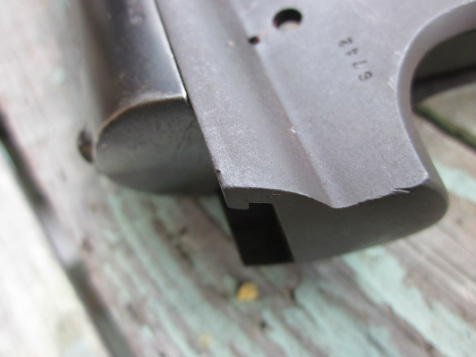

Otra precaución que hay que tomar cuando se adquiere una 400 es comprobar que uno de sus antiguos propietarios no ha decidido por su cuenta "suavizar" el muelle recuperador quitando espiras. Es un problema que da su primer síntoma despues de muchos "no pasa nada". La metalurgia es la que es y si la sometemos a un castigo mayor que para el que fue prevista lo acabamos pagando. Habiendo como hay un fabricante que suministra todos los muelles del arma es tontería arriesgarse.

Hola Compañeros, tengo una pistola Astra 400, y me gusta pegar unos tiros informales de vez en cuando con ella, el tema es que últimamente al limpiarla le he notado bastante holgura, dígamos que moviéndo la empuñadura se mueve todo el carro y suena como una "carrasquiña", creo que es la palabra adecuada.-
Quería preguntaros si es normal, pues por lo demás la pistola funciona y agrupa perfectamente.
Saludos..

ESMALTINO escribió:Hola Compañeros, tengo una pistola Astra 400, y me gusta pegar unos tiros informales de vez en cuando con ella, el tema es que últimamente al limpiarla le he notado bastante holgura, dígamos que moviéndo la empuñadura se mueve todo el carro y suena como una "carrasquiña", creo que es la palabra adecuada.-
Saludos..
Es normal, y una avería que se daba generalmente. Con el tiempo terminaba saliendo grietas en las guías del armazón.
El maestro armero lo solucionaba con un mazo de madera y tablón ajustando el armazón a la corredera poco a poco a golpe de maza.
Aunque no lo creas tuve ese arma de dotación a finales de los años ochenta del siglo pasado.

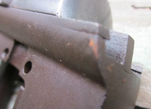

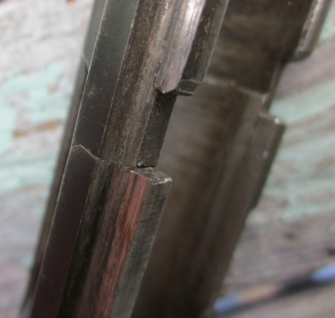

Estos son los sitios típicos de fractura en la ASTRA 400
Hola, Marroyol !
Buen aporte el de las fotos con los sitios tipicos de rotura en las Astra 400. Lei en una pagina, creo que americana, hace algún tiempo , que los problemas de rotura al menos los de la ventana de expulsion y la otra zona que pones en las fotos los habian solucionado haciendoles una especie de "entalladura" cilindrica en las partes que resalto en tu foto en color rojo (supongo que eso disipa de alguna manera las fuerzas que impactan en ese sitio y retarda de esa manera la aparición de las grietas por fatiga del material).
Has oido algo de eso ?
