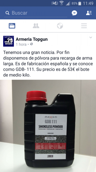

Este precio es de ayer.

furas escribió:Este precio es de ayer.
Furas pues si es asi me han engañado como un chino puesto que a mi me aseguraron que hiba a estar en 45 euros no obstante en el transcurso de la mañana pasare por alli, quiero pensar que ese precio sea con el envio si no desde luego que se lo dire a mi no me pueden repetir en varias ocasiones que va ser a un precio y luego ponerle otro no seria serio.

Pues aqui en Valencia han aprobechado el tiron y a 50€ el bote en una armeria conocida por todos.....
Es lo que hay.

Pues como dije esta mañana hoy me he pasado por la armeria en cuestión a preguntar y la respuesta es la de siempre Maxan hace lo que quiere y donde dije digo, digo Diego la razón muy sencilla Maxan alega que el precio de 45 euros el medio kg sale por bidones y que en envases de 1\2 kg el precio sube, y con los portes como top gun lo trae del polvorín de belinchon pues se encarece a mi me ha asegurado que sólo se llevan 3 euros en el kg y me insistió que ninguna armería lo podría tener más barato en cuanto me enterado de cómo se vende en Valencia se lo he dicho y se ha quedado a cuadros con lo cual no se ha quien cree el caso es que esto es una mierda y tendremos que tirar lo que nos traigan pero de momento el monopolio es el monopolio y ya os enterareis por que os lo digo.
Lamento profundamente haberme equivocado y haber defendido a capa y espada el precio que a mi me dijeron de los errores se aprende y a mi no me volverá a pasar.

Que no es tu culpa ni la de Top Gun. No le demos más vueltas. Son los señores de Maxam y no le demos más vueltas.
Una armería que gana 3 euros por el medio kilo lo hace más por el servicio a su cliente que por el negocio.

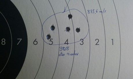

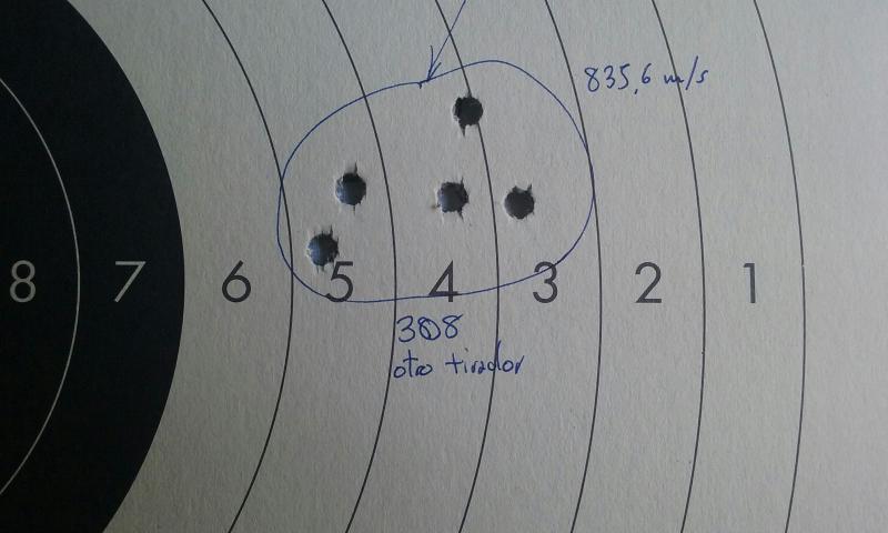

Una pequeña prueba que me pasa un compañero del club.
Arma Remintong 40Xb cal. 308
GDB 111 38 grs, CCI BR2, vainas Lapua. Punta Sierra 155 Palma
1º 2567 f/s
2º 2638 f/s
3º 2662 f/s
4º 2660 f/s
5º 2661 f/s
GDB 111 39grs, CCI BR2, vainas Lapua. Punta Sierra 155 Palma
1º 2700 f/s
2º 2722 f/s
3º 2746 f/s
4º 2731 f/s
5º 2733 f/s
Cuando tenga fotos de las dianas las colgare.....
En breve probara cargas un poco más elevadas.

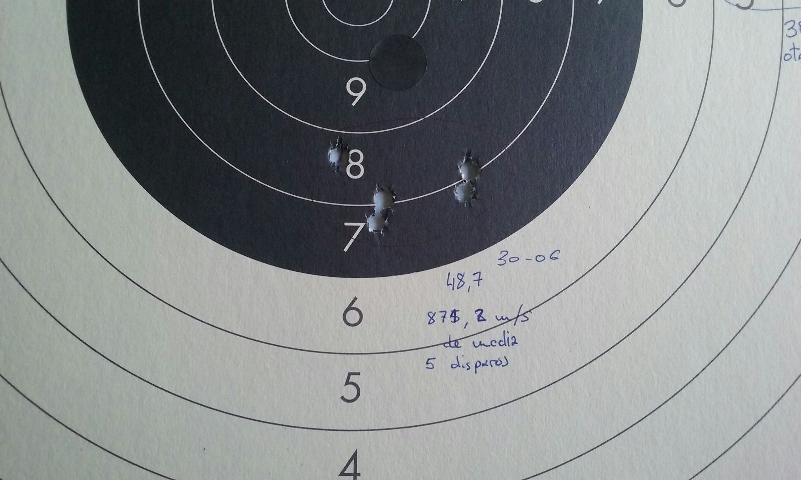

Bueno comentaros que estos dos últimos fines de Semana y tras llagar a mi poder 1kg de esta Misteriosa 120
carga 48,7 grs apunto a pie de negro

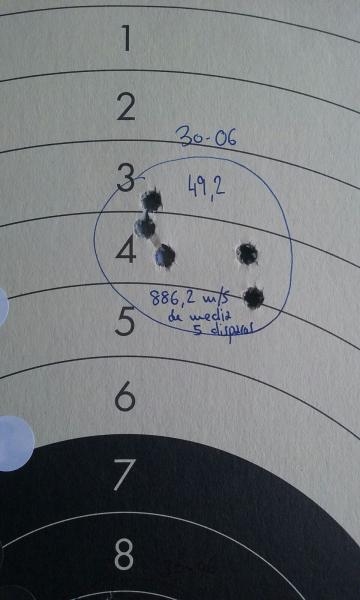

Seguimos con las pruebas de la GDB 111 esta vez para el 308 y 30-06.
Empezamos por el 30-06
48,7 grs GDB 111 punta Sierra 165 spbt vainas Norma, pistón RWS5341 LR LTC 82,30+-
868.3 m/s
870.8
871.2 MEDIA 871,2 M/S
872.2
873.6

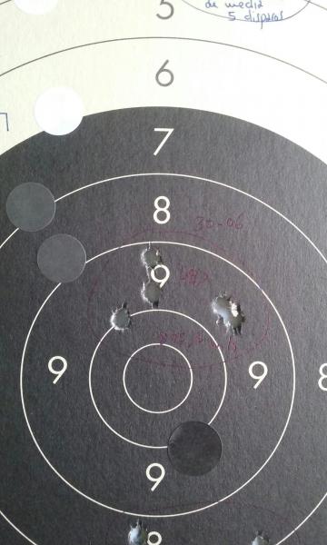

49,0 grs GDB 111 punta Sierra 165 spbt vainas Norma, pistón RWS5341 LR LTC 82,30+-
872.6 m/s
874.5
878.4 MEDIA 875,3 M/S
875.7
875.5

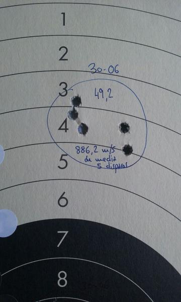

49,2 grs GDB 111 todo igual, aquí el pistón nos hace forma de cráter muy poco.
886,9 m/s
885.8
886.0 MEDIA 886,5 M/S
888.6
885.2
SI os fijaís en las tres secuencias de tiro con un rifle CZ550, los tres primeros tiros van juntos y los otros tres se me descuelgan un poco a la derecha.... con las tres cargas probadas.
No tiene cañón pesado y me imagino que será del calentamiento del cañón.
Bueno comentaros que estos dos últimos fines de Semana y tras llagar a mi poder 1kg de esta Misteriosa 121
carga 49,0 grs apunto a centro
Bueno comentaros que estos dos últimos fines de Semana y tras llagar a mi poder 1kg de esta Misteriosa 122
carga 49,2 grs apunto a negro a la 12:00

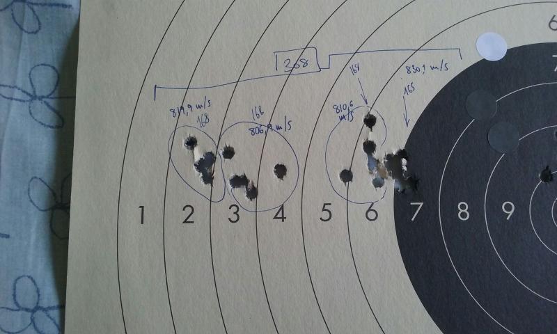

Pruebas con el 308 W Remintong 700 VSSF
41,5 grs GDB 111, vainas Norma, pistón CCI BR2, puna SPEER 168grs HPBT. LTC 73,80mm
804.3 m/s
796.5
803.1 MEDIA 806,9 M/S
815.7
815.0
41,8 grs GDB 111 vainas Norma, pistón CCI BR2, puna SPEER 168grs HPBT
815.3 m/s
825.0
817.1 MEDIA 819,9 M/S
818.6
823.9
42,0 grsGDB 111 vainas Norma, pistón CCI BR2, puna SPEER 168grs HPBT
809.2
810.3
806.9 MEDIA 810,6 M/S
803.4
823.5
42,0 grs GDB 111 vainas Norma, pistón CCI BR2, punta Sierra 165grs SPBT LTC 72,10 mm
836.4 m/s
828.3
824.8 MEDIA 830.1 M/S
835.3
825.9
42,3 grs GDB 111 vainas Norma, pistón CCI BR2, punta Sierra 165grs SPBT LTC 72,10 mm
837.5 m/s
836.2
835.1 MEDIA 835,6 M/S
837.0
832.6
La pruebas realizadas con el 308 W, tengo que decir que para el tiro usaba T3000 sobre 38,0 ó 39,5 grs y estas cargas son más fuertes y se nota sin ser molestas.
las agrupaciones son mejorables y con cargas mas suaves supongo que se mejoraran y lo probaré otro dia.
Bueno empece apuntando bien, pero se me hecho el tiempo encima y las prisas porque cerraba el campo de tiro y no cambie diana y tire bastante rapidito y para mi sorpresa la mejor agrupación fue la de SIerra 165 grs de caza que las puntas SPeer de 168 grs HPBT. El grupo más descolgado lo hizo un compañero que me ayudo en la prueba y no anduvo muy fino......con las puntas de 165 y la carga más alta, puede ser que no le sentara bien esta carga.....
Bueno comentaros que estos dos últimos fines de Semana y tras llagar a mi poder 1kg de esta Misteriosa 130
Bueno comentaros que estos dos últimos fines de Semana y tras llagar a mi poder 1kg de esta Misteriosa 131
308..... popurrí...

Buenas pruebas si señor, las velocidades son altas para ese peso de punta habra que hacer alguna prueba mas.
