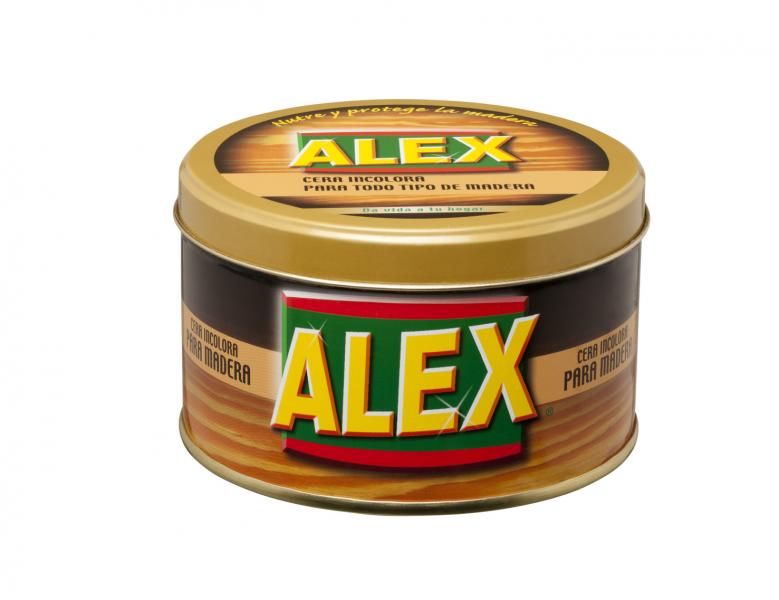

Es la calidad de la madera, lo que da la vistosidad, y no el aceite, que lo único que hace, es mantener la madera hidratada..........
Foto de unas cachas para pistola STAR de 9 mm, madera de cocobolo, acabado con aceite corriente de linaza, a 6 € el litro.....con el Tru Oil, quedaría exactamente igual.....no hay ningún producto milagroso, lo se por experiencia.
Si la madera, el acabado el liso, todavía queda mas bonita, después de bien seco el aceite, cera para el suelo, la clásica Alex de toda la vida, la que viene en un tarro metalico.....aquí, también hay ceras caras y supersofisticadas, y al final el resultado es igual a la cera para suelos comprada en el super......
