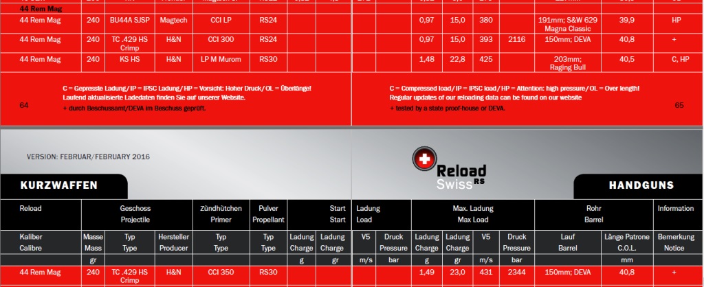

Os adjunto la tabla de aportaciones de usuarios de 44mg con polvoras RS. Esto lo publica en sus tablas la propia casa y se supone que están verificadas. Concretamente las cargas que aparecen señaladas con "+" significa que han sido verificadas profesionalmente, esto lo confirma el hecho de que aportan la presión. A mi me da confianza el dato.
En cuanto a que pueda funcionar en el Ruger, creo que 23gr de polvora RS30 generan suficiente volumen de gas para accionar el cierre, de hecho esa carga de SP3 es la mia de tiro en mi Deerfield con puntas Frontier de 245gr que funcionaban como un reloj.
La carga de 23gr de RS30 bajo una H&N KS de 240gr da 431m/s en un cañón de prueba (DEVA: ¿Alguien save que significa exactamente) de 150mm de largo (6"), en el cañon de una carabina no es descabellado esperar que supere los 500m/s, pero , como siempre, solo lo sabremos cuando lo ensayemos...

Yo mas que con la TU2000 la compararía con la SP·3 ya que con 23gr de RS·30 para un revovler de 6,5" con punta de 240gr tc resulta un tiro muy similar a 24gr de SP·3 con la misma punta y LTC, a falta de medir (la semana que viene) ya te digo que de flojito nada y el tiro muy preciso, similar uno al otro salvo que con 1 gr menos de pólvora.
