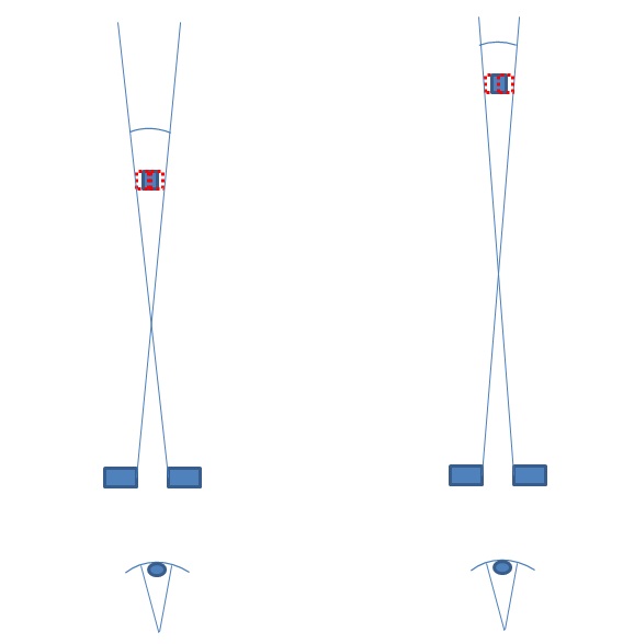

La ventaja de las 6 pulgadas no es únicamente el tener el cañón más largo, sino el tener también mayor distancia entre miras, factor que reduce el error angular.

Realmente, esos 2,5 cm entre miras, tampoco eliminan del todo el error angular, es muy pequeña distancia. Algo podrán ayudar esos 2,5 cm de mas, pero tampoco es decisivo, ni aporta una clarísima ventaja, puesto que hay tiradores que hacen mas puntos con una 5" que con la 6".
En un cañon mas largo, de 8 o 10 pulgadas, si ya se notaria bastante, aunque a costa de un peso mucho mas acusado.

No he dicho que elimine el error angular, he dicho que lo reduce. SI te fijas en las pistolas verdaderamente pensadas para precisión, podrás observar que tratan de maximizar la distancia entre el punto de mira y el alza, no se trata de una cuestión de opiniones, se trata de pura geometría. Con respecto a si una pulgada de diferencia se nota o no, todo depende del orden de magnitud , y en este caso dicha pulgada está suponiendo un aumento de un 20% en la distancia entre miras. Contodo el respeto del mundo (sin intención alguna de ofensa manolosolo :birra^: ), discutir esto carece de sentido, otra cosa es que a uno le guste más o menos las 6 pulgadas, o que se fatigue más o menos por el equilibrio del arma.
Hay tiradores que hacen mejores puntuaciones con las de 5", sí, no digo que no, como en todo hay excepciones, pero en la competición de élite se dispara con 6", y no es por una cuestión de modas o gustos.

Manolosolo y Nacho:
Muy interesante el intercambio de opiniones, un cañón mas largo también aprovecha mejor el quemado de la pólvora, lo del error angular con caño mas largo lo he escuchado pero no lo tengo bien claro por que se reduce el error angular con mas distancia entre miras, también hay que tener mejor parada, si no es peor.

Hola Draggon,
Adjunto una imagen (disculpa, un poco chapuza, la acabo de hacer con excel) para explicar someramente como nuestro error al encuadrar el punto de mira en el alza cuando apuntamos se traduce en mayor o menor error angular dependiendo de la distancia entre miras.
Saludos,

Muchas gracias por la rápida respuesta , el dibujo esta muy claro, y fácil de entender.
Saludos Draggon.

Gracias Draggon, en realidad habría que pormenorizar un poco más, ese dibujo es una explicación un poco por encima, pero muestra como la distancia entre los puntos de referencia afecta al área de incertidumbre.
